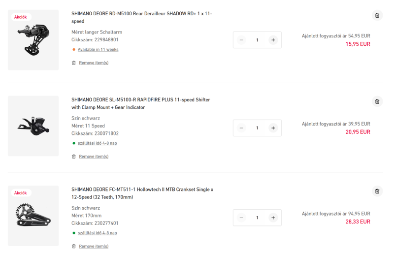

Hasaggymeg #274269 üzenetére
Nem szorzóval kell nézni, hanem összeggel. 50€. Annak, aki most vált 1x-re, az 511-hez képest csak 30€.
Mondj bármi mást egy átlag MTB-n amivel 200g-t tudsz nyerni 50€-ért. -

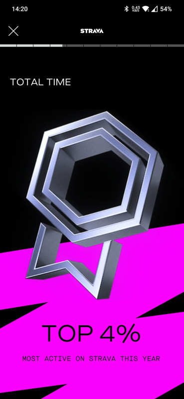

Strava pofátlan árat kér gyakorlatilag minimális szolgáltatásért. Most direkt megnéztem, miyen árat ajánl, ha előfizetnék:
€10.99/mo*€6.25/mo** when billed annually. Azaz évi 132 helyett kedvezményesen 75 Eur, lol. Két évvel ezelőtt 60 Eur volt, és kaptam +3 hónapot ingyen, és már azt a hav 4 Eurót is sokalltam. Ja, és reklámmentesség, ugye, mert ők soha nem traktálnának minket reklámokkal.Az összes event, challenge, minen szponzorált, teljesíts egy 5 perces sétát egy 30 Eurós kuponért, amit levásárolhatsz 120 Eur vásárlás fölött, de csak a teljes árú termékekből. De addig is add meg az email címed, hadd jöjjenek a hírlevelek is! Gyakorlatilag mostanra már az alap challengek is mind szponzoráltak lettek, amik korábban nem azok voltak. Mindemellett a kezdőlapomon két ismerős activityje után egy reklám a harmadik poszt.
Mindemellett az ui egy akkora fos, hogy a facebookéval vetekszik, és kb ugyanúgy nem fejlődött semmit az elmúlt 10 évben. Az edzésmetrikái a nullával egyenlőek, és teljesen megbízhatatlanok. A naptár része kuka, használhatatlan. Az éves/havi megtett távban nem képesek külön mutatni a különböző sportágakban megtett távokat, egyben van a séta, a siklóernyőzés, a búvárkodás, a futás, a biciklizés, és a túrázás, de még a maszturbálás során megtett km is. Garmin Connect kb mindent tud, amit a strava, csak mindent jobban. Strava egyetlen piacvezető képessége, hogy jókor volt jó helyen, és összeszedte a világ összes endurance sportolóját a hobbistáktól a félprofikig, így gyakorlatilag ő lett a 'sportolók facebookja'. Ja, meg a szegmensek. De azt is baszhatjuk, amióta csak a fizetős részen tudod böngészni a szegmens többi teljesítőjét. Gyakorlatilag az ingyenes verzió teljesen ki lett herélve, az edzés rögzítésén, és megosztásán kívül semmire nem jó.
Ezeknek fizetni? És nem vagyok ezzel egyedül, valami 120 ismerősöm van straván, korábban 2x annyi volt közöttük a prémium előfizető, mint most, és akik most fizetnek, azok sem fogják megújítani, ahogy beszélgettem velük, mert egyszerűen nem éri meg. Semmi használhatót nem kapsz a pénzedért. Annyi, hogy látod, hogy pontosan hányadik vagy a szegmenseken, meg év végén megnézheted az összesítést. Minden mást az okoseszközöd szoftvere jobban tud, mint a strava.

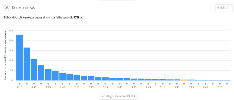

Garmin is tud ilyen kimutatást, de ott is hasonló adatokat fogsz látni. Nekem is top 4%-ot ír, szóval valószínűleg sokan nem is használják a fittnes cuccaikat, csak megveszik mert fancy.
Mondjuk szerintem ez nem egy évet néz, hanem aktuális állapotot. De valamilyen szinten tök mind1, elég tragikus adatok ezek így is.

Ja, amúgy meg strava bekaphatja, idén már az éves statokat is csak prémium tulajoknak mutatja. Nyomorékok.

Ixion77
Shimano SLX M7120 MTB hajtókar €49
Szerintem a legjobb MTB hajtókar, kár hogy már csak 175mm-es van készleten.
RockShox teleszkóppumpa 300psi €15Azokat kérdezném, akik már 2020 előtt is aktívan bringáztak és vásároltak:
Mindig így volt hogy télen, szezonon kívül ilyen durván (50%+) le vannak árazva az alkatrészek és egyéb bringás kiegészítők, vagy ez idei új dolog a bringaipar szenvedése miatt? -

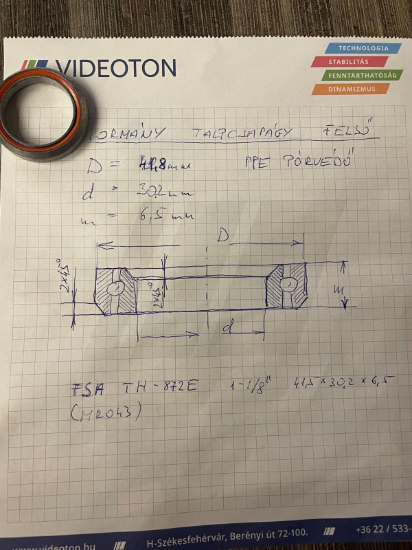

Hasaggymeg #274239 üzenetére
Bocsi, picit zavaró a kép. Azt az FSA-t csak felírtam, hátha jó lesz - de utána már én is láttam, hogy nem. Ez a lemért csapágy jött együtt a vázzal Kínából - nem lehet megmondani a paramétereit a váz és villa leírásából, mert az nem létezik.
A mérés alapján jónak kell lennie a linkelt Hambini csapágynak, max a letörés nem 45 fokos, de szerintem az is jó lesz.

Hasaggymeg
Hasaggymeg #274238 üzenetére
Keress ugyanilyen csapágyat 36/36° letöréssel.
Hasaggymeg
balintbaba #274232 üzenetére
Valószínűleg igen, rá kellene keress az FSA TH 872E csapágyra 45-45-e a 2, kívülről és belső letörés foka...közben meg is van és...dobpergés...nem jó.

Szerelés közben szétesett a kínai felső kormánycsapágy, egy golyó el is tűnt.
Tolómérővel lemérve így néz ki a csapágy:
A letörést nem tudjuk kimérni, de ez alapján jó lehet ez a Hambinis csapágy? -
