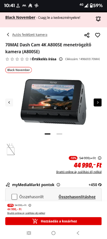

30k alatt melyik autós kamera jó vétel a Média Markt,Euronics,BestByte kínálatából? -

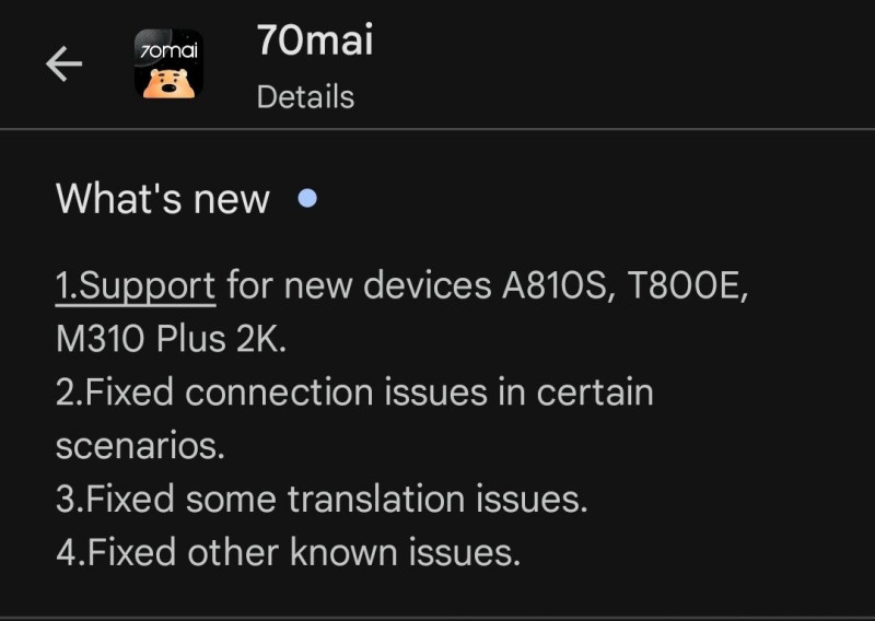

Ma szereltem be A810S set -et, 4G modullal. (aliról cakkumpakk 68.500.-ért, mivel SA raktárból +2500.- szállítás)... (~71k volt mindenestül).
Samsung Pro Endurance 128Gb 17.990.-
Ilyet vettem bele, innen is rendeltem. 2 nap és itt volt. Behelyezéskor kiírta formázzam, lefutott, azóta patika...
Brutál jó a kamera. Firmware frissítés, beállítások, minden smakkolt azonnal.

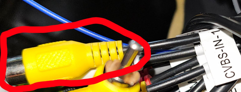

Szóval a tanácsotokra megnéztem mit támogat a B6-os Passatom esetében a beszerelt kínai fejegység... Itt egy kép róla:
[kép]Nem tudom ár/érték alapján mi lenne a legjobb? Várom a tanácsokat!
Vagy jó ez a GreenYi akkor?
Meg akkor itt mondjuk egy GreenYi: [link]
Akkor a kocsihoz ez a B-AHD720P-CVBS720p kéne? Gondolom igy a 1080p nem jó.
Meg tudom hülye kérdés, de ha ez a hátsó embléma van beszerelve ami ha benyomom nyitja a csomagtartót akkor ha ez be van szerelve hogyan nyílik a csomagtartó?

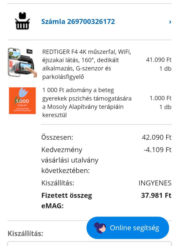

Bennem ilyenkor mindig megszólal a kisördög. Miért vesz valaki egy dashcamot, ha be sem szereli, 1 hónap után eladja, de ami a leginkább zavar miért csak rajta keresztül lehet gariztatni? Annyira nem bízom az emberekben hogy 2 év múlva nekem megoldja ha garis gondom lenne.
Erre úgy érdemes tekinteni mintha gari nélkül vennéd. -

A kijelződ kamera támogatása, a REAR CAMERA soron:
FireFox1996
undercover
#33310
Attól függ, ahogy a kijelződ milyen kamerát támogat, mostanában a legnépszerűbb az AHD, a régebbi a CVBS.
Google gemini szépen elmagyarázza mi a különbség 2 között, nem írom le.
A menüjében tudod ellenőrizni, hogy mit támogat. Kell legyen ilyen kamera beállítás, ott ezeket lehet beállítani: a típus (ahd, cvbs), felbonás (fullhd, hd) stb. -

Van egy 2007-es B6-os Passatom...
Annak vágtam bele az okosításába. Vettem bele egy ilyen kijelzőt középre:
Ezzel nincs is gond működik szépen. Viszont szeretnék hozzá egy tolatókamerát vásárolni. Szépek kérlek titeket ajánljatok valamit ami jó lenne egy ilyen Passathoz. Azt sem bánom, ha valamilyen magyar bolt csak egy minőségibb kamera kéne aminek az ára még 100 ezer alatt megáll.
