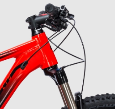

"Nem érted. Azért raknak a vázba tapered kormánycsapágyat, mert mást nem lehet. Mégis milyen kormánycsapágyat raknának bele? Külön vázat meg nem fognak gyártani azokhoz a biciklihez, amibe nem tapered teló megy."
Akkor még egyszer: 1 1/2"-os villanyakra (ami tapered )megy rá a csapágy. Ott van a leírásban. Tapered fejcsőbe be lehet rakni 1 1/8"-os (belül) csapágyat is (kívül persze tapered fejcsőbe való.) Azt hiszem ez is ilyen. [link]
Ha nem másfeles a villanyak, akkor minek raknak olyan csapágyat a fejcsőbe? Miért nem ilyet.
Kiemeltem a lényeget, hogy arra fókuszálj és ne a tapered szóra/fejcsőre.Mint írtam elképzelhető, bár furcsa megoldás lenne, hogy a villanyakra tesznek adaptert. Ezt meg kell kérdezni/nézni a boltban.
Hasaggymeg
zoli03

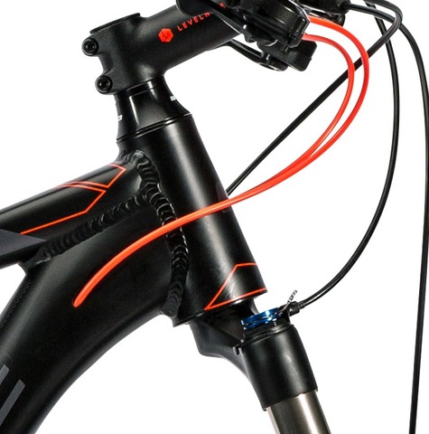

ShiTmano #80295 üzenetére
"Elárulok Neked egy titkot. Az 1 1/8" és a 1 1/2"-t a VILLANYAKON mérik, az nem a fejcső belső átmérője."
Nagyon nagy titok. Valakinek biztos, nekem nem. Én hol írtam olyat, hogy a váznak ekkora a mérete?Hogy jön ide a magyar oldal? Felmész a Cube hivatalos oldalára, az összes bicikli képét ki tudod nagyítani.
Azon kép alapján, amit ki lehet nagyítani a Cube hivatalos oldalán, nem tapered teló van a 2016-os Race One-ban. Akármeddig ragozod, ez így van.

zoli03 #80294 üzenetére
Oda van írva, hogy
Kormánycsapágy: FSA Orbit 1.5E ZS, Top Zero-Stack 1 1/8" (OD 44mm), Bottom Zero-Stack 1 1/2" (OD 56mm)
Tehát még egyszer: az tapered. Ha nem akkor a leírás nem felel meg a valóságnak.Szerk: max a villanyakra tehetnek adaptert, de olyat még nem láttam. A magyar oldalon lévő képről meg kb semmit nem lehet megállapítani, olyan kicsi.

Vasinger! #80283 üzenetére
Látszik a váll méretén, ahol a nyak belecsatlakozik a vállba. A Kellysen látszik, hogy a váll középen majdnem akkora átmérőjű, mint a fejcső, a Cubeon látszik, hogy sokkal kisebb váll átmérője középen, mert csak 1 1/8"-os a nyak, ami egy sokkal nagyobb, 1,5"-os fejcsőbe megy.

zoli03
Vasinger! #80274 üzenetére
Nem tudok, mert nem is akarok. Én erre a kérdésedre válaszoltam: "Nem azért a két fillérért, de az a bringa csak szerintem nagyon jó vétel ennyiért?" Tőlem aztán lehetne rajta XTR szett is, akkor sem tartanám jó vételnek. Minek bele XT szett, ha a teleszkópon meg a keréken spórolnak?
Ez a taperedes fejcsőben sima teló szerintem undorítóan néz ki, ha ilyen biciklim lenne, mindig ez tűnne először szembe, ha ránéznék. A gyorszáras telóval az a baj, hogy nem merev, erről régen is sokat vitatkoztunk (lehet, hogy 26"-ban nem volt vele gond, de egy 29"-os teló más méretekkel rendelkezik). Igen, simán elvárható az átütőtengely egy 300e Ft-os bringában, ma már akár hátul is (persze nem XT szettel). Persze egy Recon azért gyorszárral is egész merev, de engem pl zavarna, ha egy 300000 Ft-os biciklinél a kanyarban beleérne a tárcsa a betétbe. -
