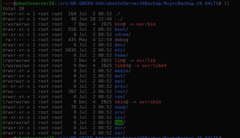

Nem tudok rájönni miért kapok ilyen jogosultságot. (setgid és sticky érdekel)
/srv/WD-RED-hdd$ ls -l
total 80
drwxrwsr-t+ 1 root root 0 May 3 20:57 camera00A szölőkönyvtár:
stat /srv/WD-RED-hdd
File: /srv/WD-RED-hdd
size: 96 Blocks: 0 IO Block: 4096 directory
Device: 0,54 Inode: 258 Links: 1
Access: (0770/drwxrwx---) Uid: ( 0/ root) Gid: ( 0/ root)
Access: 2026-05-03 20:57:36.375496304 +0200
Modify: 2026-05-03 20:57:35.094498932 +0200
Change: 2026-05-03 20:57:35.094498932 +0200
Birth: 2026-04-20 15:13:15.683680805 +0200

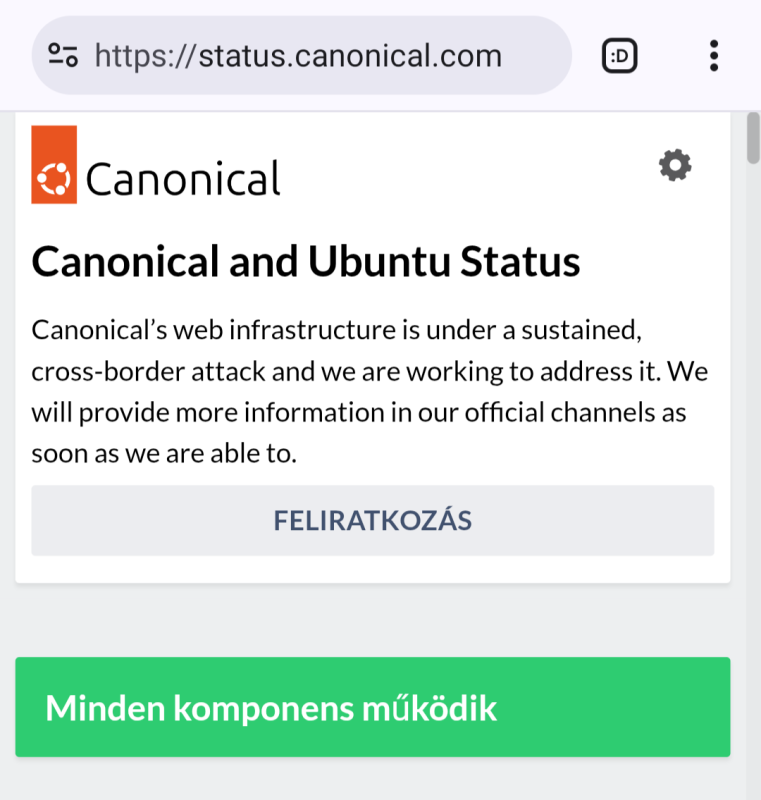

Valamit nagyon elronthattam, mert egy apt update ilyet mond: pastebin Merre kezdjek keresgélni?
$ nslookup ubuntu.com
Server: 127.0.0.53
Address: 127.0.0.53#53
Non-authoritative answer:
Address: 185.125.190.21
Address: 185.125.190.20
Address: 91.189.91.44
Address: 91.189.91.45 -

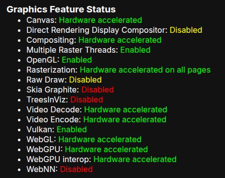

Mondjuk most nezem, hogy az altalam hasznalt relative sok flag egy resze mar nem is kell... anno meg szorakozni kellett vele, bar bevallom jo ideje nem nyultam mar hozza.
Igazabol csak ezt hagytam meg:--enable-features=AcceleratedVideoEncoder
VA-API is megy mar default
