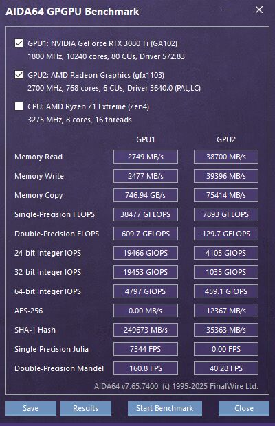

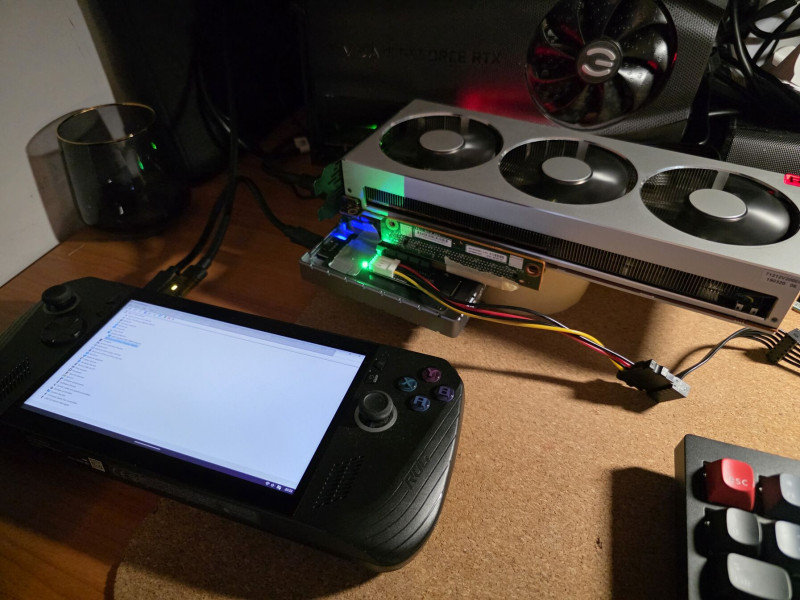

Megérkezett, összeraktam, detektálta éééés... nem működik.
Mindenhol ugyan az hiba. Látja, driverezi, nem használja. Eszközkezelőben nem jelez problémát.

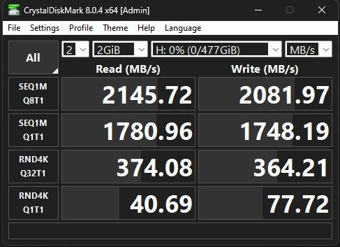

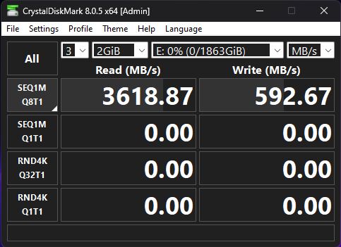

Kipróbáltam sima SSD házként is, impozáns 3600MB/s tempóval tud olvasni... és szerény 590MB/s-al hajlandó írni.
Próbáltam AMD-s gépen, USB4-el, ott volt a legtempósabb. Kipróbáltam 2 Inteles konfiggal, TB4-es kapcsolaton 2900MB/s volt a peak, de inkább alatta.
Nyakig merültem a Firmware rengetegbe, de még a legfrissebb, 2025-ös FW sem hozott semmilyen javulást.

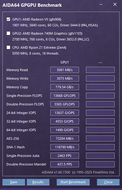

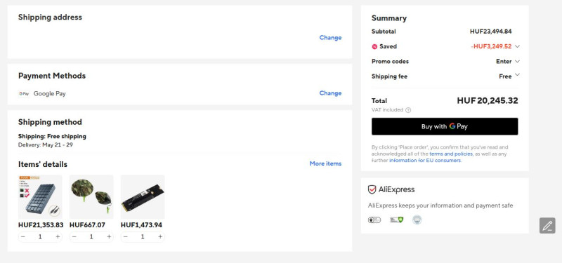

No, meg is rendeltem:
Akkit érdekel, most van kupon, 20K felett még 2500Ft kedvezmény. Gyereknek is rendeltem valami vackot.

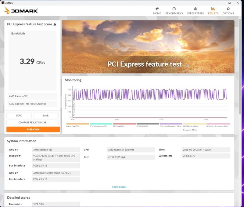

Kupn kód: 49SS06, de lehet beadja amúgy is az Ali.DanielLong, neki nem direktben van monitorra kötve a GPU, hanem még vissza is megy a jel a gépen. A Z1 Extreme kb. ugyan az az APU és ott nincs ilyen bottle neck.

Nem is gondoltam rá, hogy SSD házat így is lehet használni
Zseniális ötlet. Sajnos nekem csak 10 gigás az USB C, nem TB4, ellenben van szabad m2 slotom, lehet, hogy egy oculink megoldást majd kipróbálok... -

A leírásba nem akartam linkeket tenni, de ide beszúrom, ezeket használtam fel:
[USB4/TB3-4 NVMe Enclosure]
[NVMe PCI-E 4.0 x4 Adapter] -
