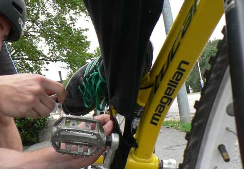

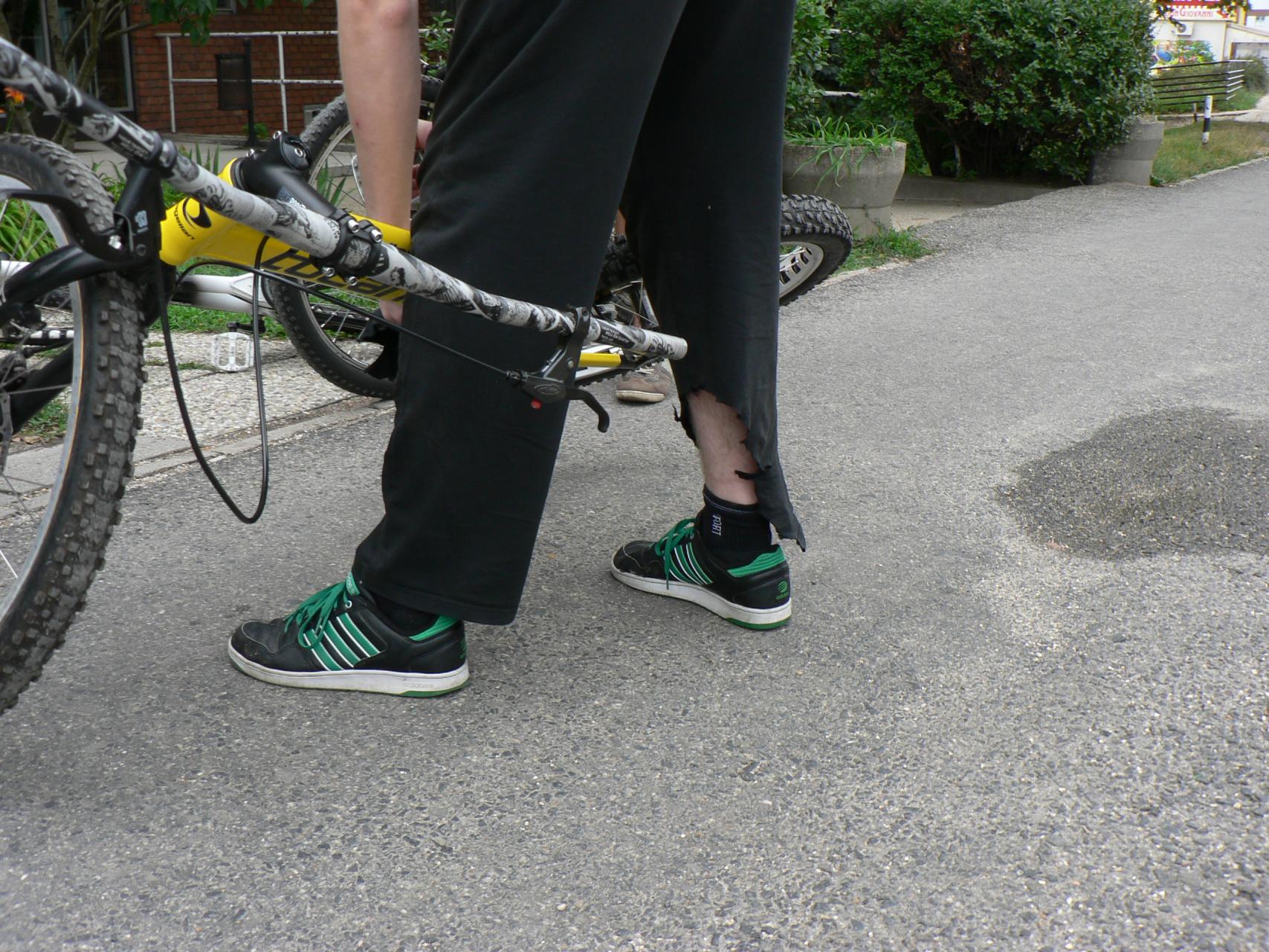

Ez velem úgy történt meg, hogy érden bicóztam este fele, és az egész város lejt. Na én a teteje környékéről legurultam az aljára, ha hát persze hogy ott akadt be a lánc úgy ahogy neked, ugyhogy korom sötétben kellett visszamásznom kézben a bringával.
De ennél volt cifrább előlracsnis bicóm kétszer is megette a nadrágomat, és egy ilyen nyitott étterem terasz nézte végig ahogy nem tudtam kiszakítani a lábam a bicóból és a földre fekve szereltem szét magamon
Másik esetről még kép is van, itt többen is voltunk, van kép arról, amikor kivágnak a racsniból

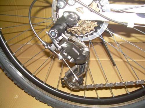

Tavaly egyszer nagyon megszívtam. Elvileg jól volt beállítva a váltóm, legalábbis azzal a beállítással mentem kb. 300 km-t mindenféle hiba nélkül. A barátnőm kb 14 km-re tőlem, egy másik településen lakik, viszont pont a Tisza másik oldalán, tehát komppal kell mennem. Szóval, tavaly nyáron éppen feléjük tartottam, amikor abban a városban ahol Ő lakik(tőlük kb 3-4 km-re), a kerékpárúton előzésbe kezdtem, de sajnos nem tudtam befejezni.
(Azért volt a legfelső lánckeréken a lánc mert éppen egy kanyarból gyorsítottam ki és mindig így szoktam, ha gyorsan szeretnék nagy sebességet elérni.) Valamiért beesett a lánc a fogaskoszorú és a küllők közé. Én sem értem, hogy miért, talán a rázkódástól (azon a részen rossz volt az út). Lényeg a lényeg, nem volt nálam semmiféle szerszám, nem számítottam arra, hogy kb. 25km-en lerobbanok. Már könyékig olajos voltam és szétszedte a lánc a kezem, de sehogyan sem tudtam kiszedni, feszegetni sem nagyon akartam a hajtókarokkal, mert a hátsó kereket egy héttel azelőtt fűzték teljesen újra.
Szóltam barátnőmnek, hozzon szerszámokat. Hozott, ezután még vagy fél órát szórakoztam vele az út szélén. Ekkor gondoltam, hogy jobb a biztonság, teszek rá egy ilyet. Vettem egyet, rátettem, de mivel 4 kis köröm tartja, nem passzol pontosan, így mindig lötyög és hozzáér a lánc, ha a legfelső lánckeréken van. Szeptembertől nem nagyon voltam otthon, a suli miatt, ilyenkor nyáron meg a másik bicajomat használom. Viszont augusztusban szeretném használni azt is amiről eddig írtam, így gondoltam, hogy lecserélem ezt a műanyag izét (már tudom, hogy küllővédő tárcsa
) egy olyanra ami tutira passzol és nem fog ott lötyögni.A lánc leesésének okát tényleg nem értem. Előtte hibamentesen ment, a lánc és a hátsó fogaskoszorú pedig egy évesek voltak akkor amikor ez történt. Ráadásul annak idején pont nem a leggagyibb alkatrészeket (racsni-shimano, lánc-nem emlékszem, de azt mondták középkategóriás) vettem rá, hogy ne legyen gáz. Sajnos, mégis lett.
Szerk: akkor ránéztem a váltóra még egyszer, de jelentőset nem állítottam rajta. Azóta egyszer sem váltott túl, mióta feltetettem ezt a műanyagot, vagyis kb. valóban nincsen semmilyen szerepe, de nekem biztonságérzetet ad.

Ha a váltó túlváltana a legnagyobb fokozaton, akkor véd a sérüléstől. Jól beállított váltó esetén szerintem felesleges.
