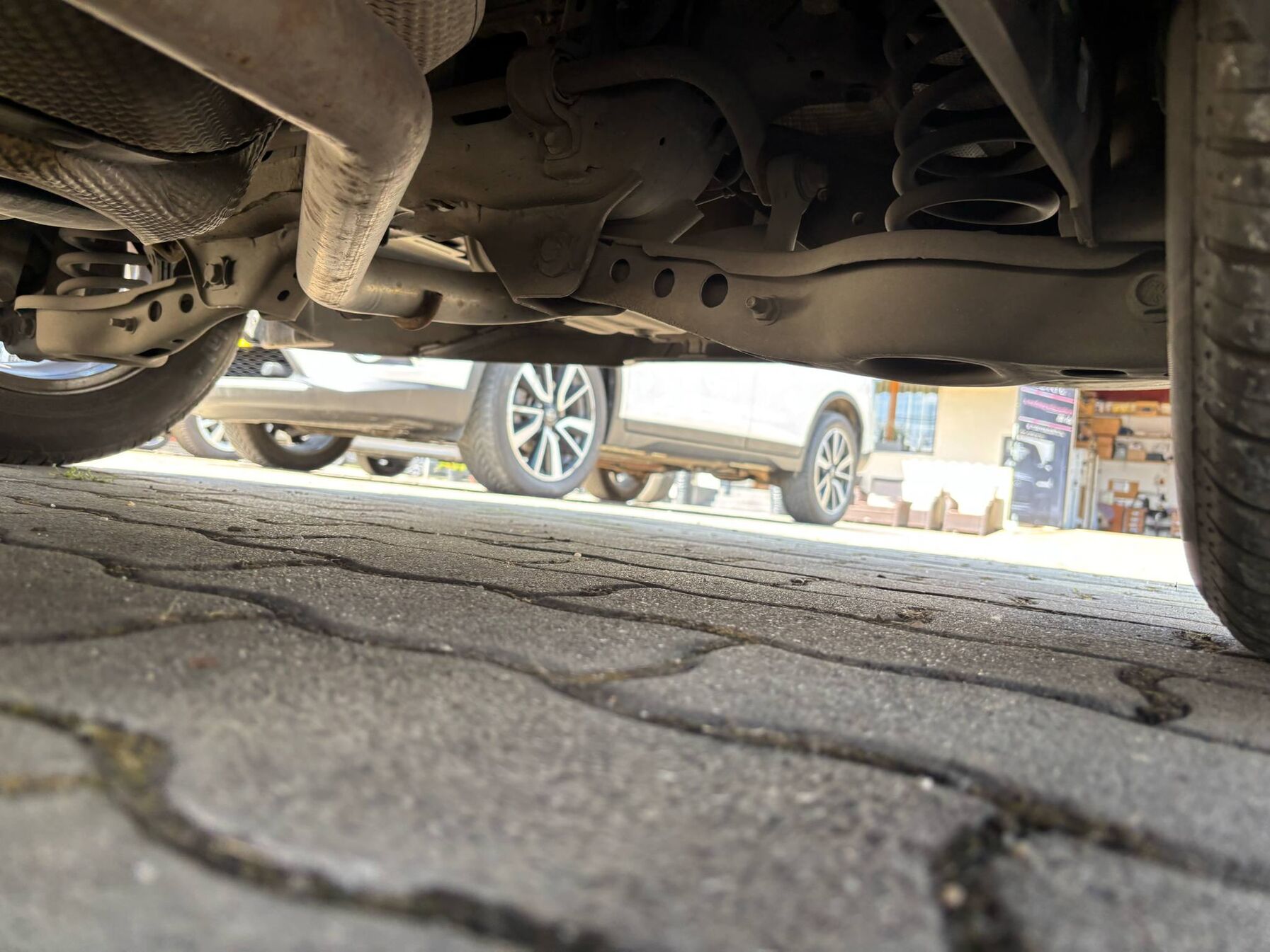

Sziasztok. 2014-es J Astra, A17DTS motorral. A cooler és a folytószelep között van a műanyag cső. Ennek a folytószelepre csatlakozó vége laza. Ennek így kell lennie vagy már kikopott? Ehhez belső tömítés, O-gyűrű kapható ez esetben vagy csere az egész cső?

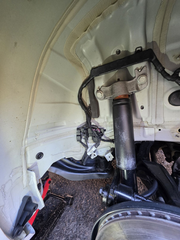

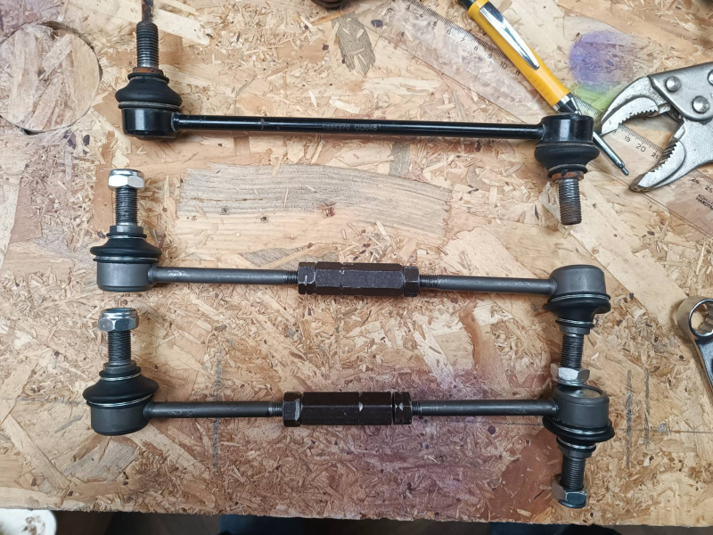

Ma tudtam beszerelni az állítható stab pálcákat:
röviden összefoglalom a dolgot:
Mikor kifeküdt a motor a gépben - mindent kicseréltem / felújítottam.
De mikor böngésztem a futómű részleget a kedvenc alkatrész oldalamon / a catcar.info-n - megakadt a szemem a "sport" jelzőn. Gyors (3 mp) gondolkodás után illyen gólyalábat / rúgót rendeltem - persze nem tudtam, h innen indul egy "anomália":
Ebben a setupban össze-dörzsölődik a kormányösszekötő - kományrúd - ha így hívják őket.Persze csak kritikus helyzetben: full alászedve / nagy "alsó" behatás által.
Lényeg, h így nem túl használható a dolog.
Először kitaláltam, h alátételem (5 mm vas "lemez" karikában megmunkálva) a csonkálványba menő kötést. Nem volt rossz, de így nem feküdt be a helyére rendesen a gömbfej.
Ok, vegyünk másik (állítható) stabpálcát - nem kell mérnöknek lenni, h meglásd mi a probléma....
Megrendel, megjön (Jom állítható stabilizátor készlet A3 8P, BMW E46, Mini One, Cooper S, Opel Zafira A, Opel Astra G, Seat Altea, Seat Ibiza 6J (740412)) és kiderül, h semmi köze az autóhoz - M10 vs M12...
Ok. Ez így szar!
Előhúztam a zsebemből a gépész "bácsi" számát, konzultáció - intéznem kelett balos/jobbos M9(!!) menetmetszőt, fúrót - a többit megoldotta
Szóval most van állítható hosszúságú stabpálcám - a licensz eladó! D

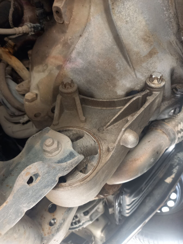

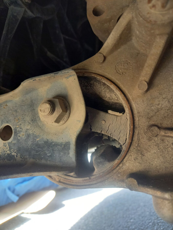

Némi infó az alvázszámokról: muterék Opelja gyakorlatilag alvázszám szerint nem is létezik. Tucat Astra, csak az első fél évben amikor Z14XEP volt bennük valamiért minedn adatbázisban szar.
A pözsim alvázszám szerint 2.4 dízel Ducato váltótartó bakot adott. Elhoztam, mert hát alvázszám szerint jó, nyilván rohadtul nem az volt, de a fél kocsit kibontottam miatta.
Alvázszámra ne nagyon adj, keress sokat, több keresővel akár kis AI asszisztenciával és fórumokról mindig.
És ja, ide nagy szerszámozottság nem kell, max egy feszítővas, hogy be tudd erőszakolni a csavart a furatba.
Tikakukac
#112424
Másfajtát meg ehhez az alvázszámhoz nem találok... Mindegy, veszek bele egy Delphit aztán megkérem, hogy rakja bele, mert az összes gyártó ilyen kinézetűt csinál, akkor csak ez való bele.
Szerk.: ja egyébként, ha ezen semmi teher nincs, akkor ezt gyakorlatilag én is ki tudnám cserélni, csak szerszám kéne hozzá? Tehát itt semmit nem kell megemelni vagy szétbontani, csak leveszem a csavarokat, kiveszem a régi tartót és felrakom az újat?
Tikakukac
Rowon
#112419

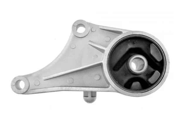

Mert ez ilyen gyárilag is. Biztosíthatlak, mert a kocsit újonnan vettük és én cseréltem ki a gyárit benne, ami pontosan úgy nézett ki, hogy 2 vékony ponton volt gumi és benne a persely. Csak amikor ez átszakad akkor lesz olyan a kocsit vezetni, mintha elszabadult volna a ménes.
Tikakukac
#112418

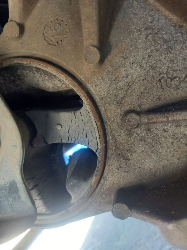

Akkor ez inkább egy rezgéselnyelő, vagy mit csinál ez?
Akkó itt valamire ráéreztem. Majd délután azért töltök fel róla képet, hogy hogyan néz ki, de igazából... Amiket néztem újabb típusú motortartókat, azok mind ugyanígy néznek ki. Két vékony ponton van a szilent belsejébe "fellógatva" egy fém persely. Most visszaküldöm a Kovácsnak, amit rendeltem, mert meg van beszélve, aztán következő héten rendelhetem is meg újra..
Magamhoz nyúlok. -
Tikakukac
Rowon
#112417
Ugyanaz az értelme amiért a futóműben is cseréled, hiába nem esik ki a kerék
Ha ez a szilent kuka, akkor a motorod nem 1-2cm-t mozog majd előre-hátra terhelés váltásnál hanem 3-4-5cm-t. Amire mondhatod, hogy és akkor mi van, próbálj ki egy friss szilentes autóban egy váltást és egy 25 éve nem cseréltben. Agyad leteszed, hirtelen type-r lesz a kocsi.
Tikakukac
Rowon
#112415

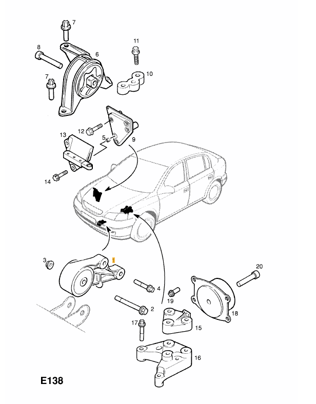

Írtam. Billenésgátló a másik neve. Fogj egy testet. Támaszd meg 2 oldalról. Mit fog csinálni, főleg, ha az egészben forgómechanizmus is van? Pontosan, elkezd szépen ezen a 2 ponton pörögni. Ezért kell minimum 1 támasztás vagy előre vagy hátra, esetleg mindkét másik oldalra. Opel ebben az időben előre rakta, a Peugeotomban meg hátul. Ugyanaz a felállás, ugyanazért.
A feladata, hogy amikor gázt adsz és a motor szeretne az első lökhárítód felé befordulni, ez megfogja. A terhet a 2 oldalsó tartja.
Az, hogy a benne lévő gumi pontosan hogyan néz ki teljesen érdektelen. Van 2 beszállító, és máris 2 kinézete lesz, a funkciója és eredménye ugyanaz.
Tikakukac
Rowon
#112412
Ez nem a hosszirányú tartó egyébként, amit billenésgátlónak is hívnak és terhet lótúrót sem kap, csupán a motor előre és hátra mozgását akadályozza?
Rákerestem és de.A szerelő szerintem értelmi fogyatékos, úgyhogy ott semmiképp sem cseréltetnék ilyesmit. A teligumis és a nem teligumis között egy 1mm-es gumihártya a diffi legtöbb esetben, ez maximum a formaleválasztásnál hagyják bent, ha erősített kell, azt teligumiból csinálják, esetleg poliuretán.
Simán lehet, hogy azonosak ezek a bakok, mint már mondtam, ezek terhet nem kapnak, a motor a két szélső bak tartja, az első és a hátsó nem erre van.

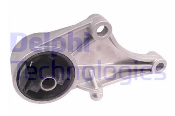

Hali,
Opel Astra G Classic Caravan 1.7 CDTi (F35 alvázkód). Első motortartó bakot keresek. A szerelő szerint, amit felhoznak alvázszámra a webáruházak keresői, azok nem ehhez a motorhoz valók. Csatoltam egy képet, a szerelő szerint a szilenttel van a probléma, hogy ennek a felfüggesztése két vékony ponton történik és a szilent közepe kézzel mozgatható, ami gyenge és ehhez a dízelmotorhoz egy megerősített szilentű motortartó kell, mert a motor ezen ül rajta plusz a rezgéseket is el kell nyelnie.
Na viszont ilyet én nem találok... Csak itt a felső képen látható Delphi típusokat hozzák a keresők. Kovácsnál be is rendeltem egy fajtát, az is ilyen, tényleg vékony belsejű, gumiszilentes volt.
Amit találtam, annak már jól néz ki a szilentje, hozza is az alvázszámot a kereső, viszont ezt a típusú szilentet csak a benzines Astrákhoz írja... 1.4, 1.6, 1.8, a dízelhez nem. Erre mondta a szerelő, hogy ilyen kellene bele, de nem tudom. A benzines bakja kell a dízelbe?
Ha valakinek van ötlete, ne tartsa magában.

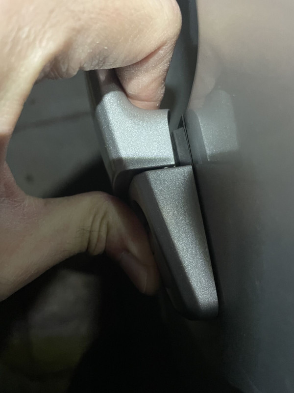

Apámé még megvan amit a G-n használt, meg voltam győződve hogy csavaros.
De megnézem, még nem dobtam ki.
Lehet hogy az F-en volt csavaros
Kiderül ha rálesek...
csoszogi mester képén is ott a csavar, nekem is ilyesmi rémlett.
Az viszont nem rémlett hogy ugyanolyan volt a sín mint a J-n.
csoszogi mester, a G-n ami volt jó lehet a J-re is? -

Ahogy írja mephi66, úgy kell rögzíteni, és stabil.
Nézd meg ezt a képet:
[link]Mi így mentünk nyaralni a Balcsira, semmi gond nem volt. Déli országrészből autópálya fel le hajtók stb....Jól ki van az találva nem esik le.
Ha a képbe belenagyítasz, akkor láthatod azokat a fényes csavarfejeket, az a rész kapaszkodik bele a körmökkel abba a kis perembe, és húzza oda a belül lévő lábakat a tetőhöz. Nem szabad túlhúzni, mert a kis perem elhajolhat.
Íme egy példa:
Szerintem nekem pont ilyen volt, Auchan/ Cora-ban vettük...A második képen láthatod a lábakat és a körmöt. Ami hiányzik: nem látok gumit a lábakon, de azt egy régi kerékpárbelsőből (2 réteg) pótolhatod.
A keresztléc lehet többféle, típustól függ.
Ez zárható drágább:
[link]itt a negyedik képen láthatóak a körmök, amiket imbusszal tudsz meghúzni.
Oké látom Tikakukac is írt közben és ugyanazt linkelte. Lehet az imbuszkulcs nem is kell, nekem nem ilyen volt..És igen a gyári esztétikusabb. J-n nekem is olyan van, szépen le van fedve a szerelvény és zárható. -

Szóval a gyári, amit a Thule gyárt amúgy, annak nincsenek oldalsó karmai, mint az itt linkeltnek, nem is kell, hogy legyen. 2 oldalt vannak pofái, amiket amikor lecsukod az oldalát feszülnek be és azt a középen futó fém csíkot fogják, plusz ugye magát a helyet tölti ki teljesen.
Ez van fent újkora óta az autón és olyan dolgokat vittünk már rajta, olyan tempóval, hogy hamarabb fogod a kocsit árokba rakni, mintsem ez bárhova is menjen.
Volt még vagy fél tucat autó a családban én még csavarossal nem találkoztam soha, a gyári megoldás, mindig szép, esztétikus és könnyen, csavarmentesen szerelhető.
[link] ugyanez a gyári is, csak nem Thule feliratos, hanem Opel van rajta. Jellemzően 20-25 ezer körül már lőhető. Biztos csak ilyet vennék, nem karmos vackokat.

ilyesmi volt: menabo (690999D_680112D_m034)
ott van 1-1 gumírozott elem, ami felfekszik a tetőre és ellentart a karomnak... pillanatok alatt felszerelhető és olyan masszívan fent van, hogy akkor sem moccan, ha izomból megrángatod a rúdnál fogva a kocsit
...persze rudakat is csavarokkal fixálod felszerelésnél

pont olyat, amilyet mondasz: nekünk F-nél ugyanígy működött a tetőcsomagtartó... 4 elhúzható lap alatt abba a profilba kapaszkodik meg kétoldalt
(épp G Astra tulajnak adtuk el kb 5 éve) -

Milyen tetőcsomagtartót lehet használni egy 2001-es évjáratú Opel Astra G CC ferdehátú (T98, Z14XE...) autóhoz ?
A tetőn nincs csavarozási pont. 4 db elhúzható lapocska/fedél van a tető két oldalán futó díszlécekben, alattuk pedig egy végig futó profil van. Gondolom abba valamilyen karmos módon kapaszkodik bele a tetőcsomagtartó. Teszek fel képeket. Talán tudtok segíteni, amit előre is köszönök.

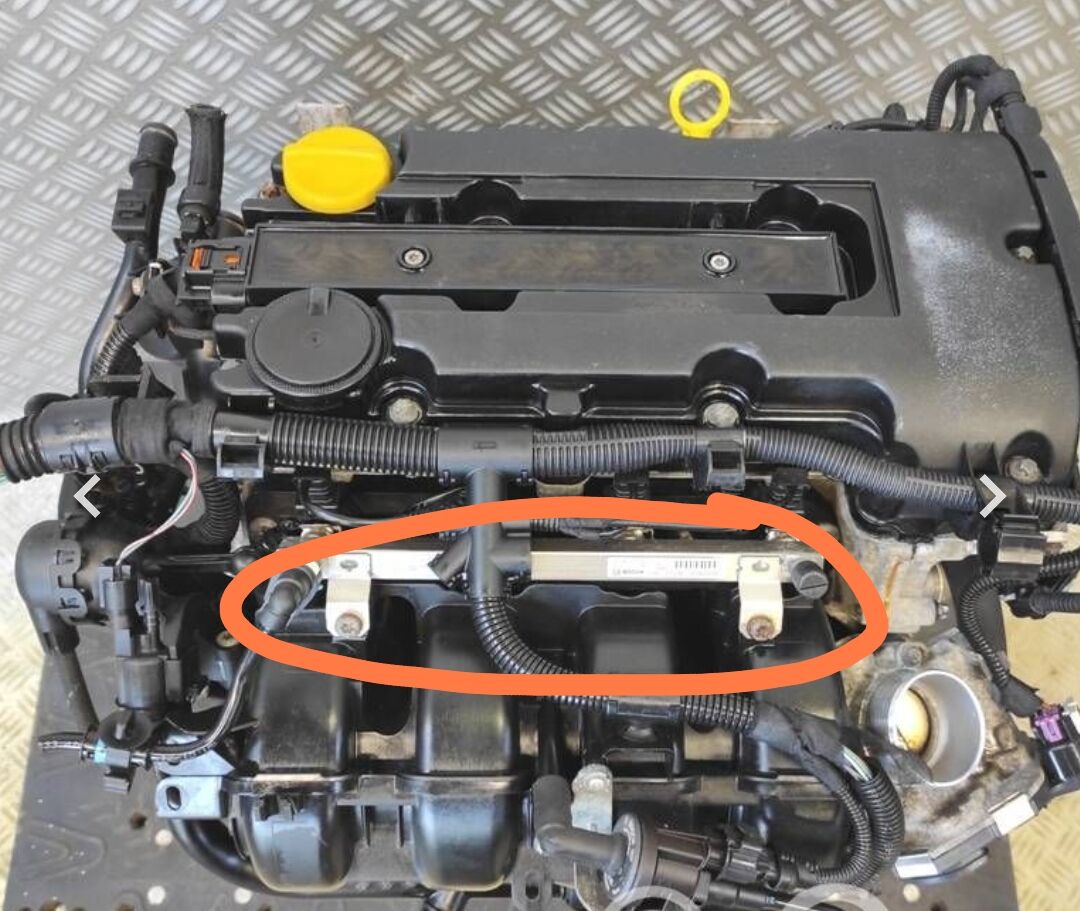

H Astra, 2012-es A16XER, Easy tronic váltós motor, november óta kínlódunk, a tünet melegen néha leállt, kuplung és főtengely szenzor hiba jött ki. Kuplungot, főtengely szenzort cseréltek már (Delphi). Most a hiba a következő, néha nehezen indul, ha beindul szerviz módba vált az autó, alig megy. Melegen leállítva, visszaindítva megy, a hibajelző járó motornál kialszik. A hiba főtengely Jelhiba, kimaradás. Most már ott tartunk, hogy motorvezérlő csere, de ez is csak tipp. Szerintetek?

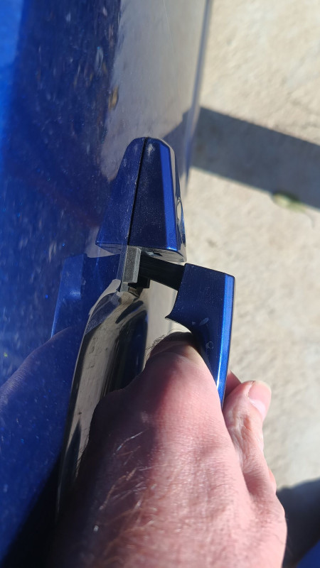

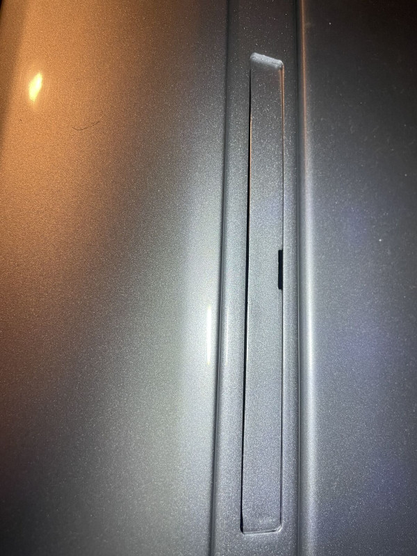

Kis segítség kellene: hogy hívják/hogy keressem azt a kis kerek gumidugót, ami az ajtó oldalában van, a kilincs csavarját takarja? Az egyiket kiszedtem, és szétporladt. Gondolom mind a 4 ilyen.

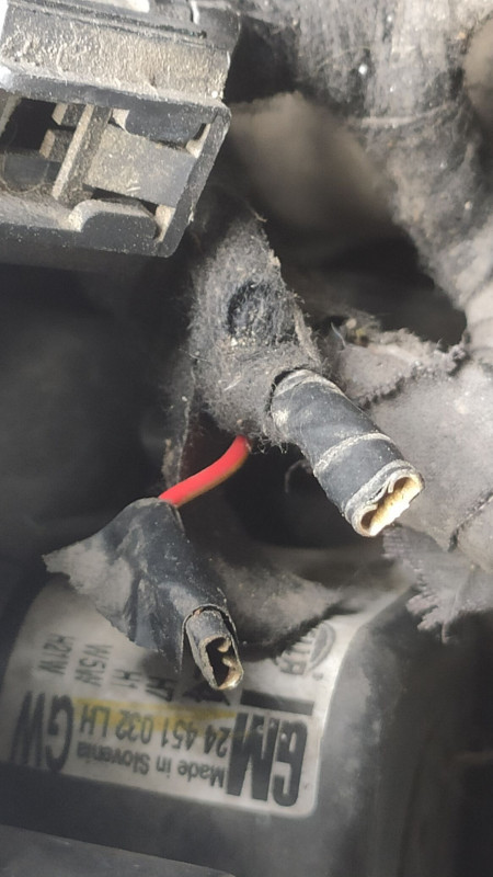

2005 Astra H (Z16XEP), automata klímás autómban feltételezem, hogy tönkrement az előtét ellenállás, ugyanis egyik pillanatról a másikra elkezdett piros jelzésnek megegyező szélvihart generálni a beltérben, ráadásul a motor leállítása sem akadályozta meg ebben. Most ideiglenesen kihúztam belőle (az előtét ellenállásból) a piros-fekete kábelkombót, így nem fúj semmi sehová. Tudtok esetleg ajánlani szerelőt Bp vonzáskörzetében (keleti oldal inkább), aki cserélné nekem? Megspórolnám magamnak a másfél óra anyázást mire kihalászom onnan.

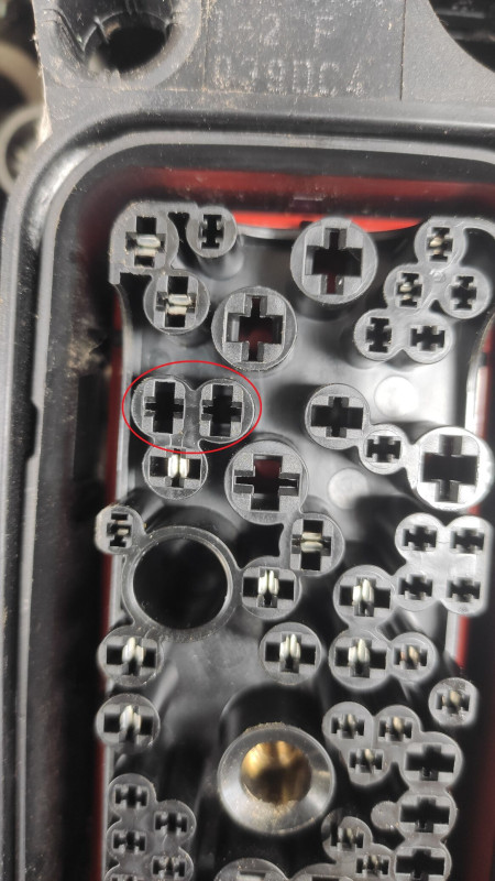

Szükségem lenne egy H Astra xenon lámpa AFL Modulra.
[link] Nekem a fém házas van, de az opelműhelyes cikk szerint a műanyag házas ugyanaz, csak újabb kivitel. Ha valakinek volna tudomásra ilyenről, nagyon boldoggá tenni

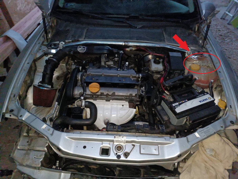

nyomáspróbázták is? azonnal ki kéne derülnie, hogy milyen csövön, hol szökik a víz (nálunk egy vastagabb vízcső volt egyszer a ludas, máskor meg a klímahűtő melletti csatlakozásnál eresztett... de mindkét esetben ott volt kocsi alatt a nyoma... hihetetlen, hogy sokkal nagyobb mértékű fogyásnak nincs meg a helye... ennyit látni/érezni kellene)
chris0000
#112340
A hengerfejet elküldte műhelybe, ott nyomáspróbával bevizsgálták meg és felsíkolták. Az állítólag hibátlan. A vízpumpánál azt mondta nem lehet szivárgás, mert látszódna, én meg nem értek hozzá. A radiátort kérdeztem, azt mondta ott nem szivároghat, mert az autó alatt látszódna.
Rowon
#112330
Na most hoztam el az autót. A víz még mindig fogy, rakott vizsgálófolyadékot a vízkörbe és elszíneződött, tehát valahol égéstermék jut bele. A hengerfejet bevizsgálták beszerelés előtt, allítólag hibátlan, szóval valószínűleg a blokk van megrepedve, mert máshol nem látszik folyás. Nem értem még mindig. Akkor, ha már eleve régebben is repedt volt, akkor miért nem fogyott annyira gyorsan belőle a víz, mint most? Most tényleg gyorsan megy belőle. A vízkörben nekem úgy tűnik, hogy nagyobb lett a nyomás is, mikor letekerem a kiegyenlítő tartályról a sapkát, akkor szisszen és meg is emelkedik a vízszint, korábban ilyen nem volt.

Tarr Szabolcs készít és árul javító szettet (facebook, jófogás). Sok éve csinálja, jó minőségű a javitó készlet.
A tartóssághoz: az átvezető gumicsőbe fújj gazdagon szilikont, hogy a vezetékek szabadon mozoghassanak benne. Legtöbbször az átvezető belső falához tapadt vezetékek szakadnak el.

Astra H hatchback hátsó ajtó átvezető kábelkorbácsot vett mostanában valaki Allegro / Aliról?
Tavaly javította a villamosságis 15 ropiért, de ezek szerint nem volt valami tartós megoldás ha 1 évet bírt. Most rápróbálnék saját kezűleg, nem tűnik egy ördöglakatnak.
Ez jó lehet: LINK -

Tömítést cserélt benne a srác, azt mondta tesztelgette, ment vele próbaköröket, visszaadta, rendben van. Ránéztem durván egy hét múlva a motorra, döbbenten láttam, hogy üres a kiegyenlítő tartály. Visszaöntöttem, a csőben volt víz, csak a tartályban nem. Azóta folyamatosan töltögetem, de nem annyira brutál mennyiséget, mert azért a tartálya is kicsi, meg ugye csak félig kell feltölteni.
Vettem 2 hete egy liter fagyállót, annak még a felét sem töltöttem vissza bele, 50/50 arányban szoktam keverni. Előtte volt egy kevés előre bekevert Mannolos fagyállóm, azt öntöttem bele. Egyre jobban idegesít a dolog.
ui2: ja és az említett kisebb folyásnál nálunk a szerelő felnyitotta a motorháztetőt és azonnal érezte a fagyálló szagát
Nem tudom mi a francot csináljak, most visszavisszük neki, mert nem tudok mit csinálni. Most reggel is pöccre indult az autó, viszont tegnap délután meg teljesen fuldokolva indult, de akkor is vagy negyedjére kapta el. Eddig olyan ~400k-ba van ez a mutatvány.

ha 1 nap alatt koppra kiürül a tartály, akkor lehet másik szerelőnek is rá kellene nézni, aki azonnal megtalálja hova megy a víz
nálunk amikor cső volt repedve, nem fogyott ilyen ütemben, de még én is megtaláltam a helyét elég gyorsan... (ez azért nem kevés víz: ha lenyeli a motor, azt érezni lehet teljesítményen, kipufogó szagán, ködfelhőt is eregetnie kéne... ha radiátornál kifolyik, akkor meg az utastérben kéne tömény fagyállószagnak lenni... ha pedig csőrepedés, akkor tócsa a kocsi alatt, meleg blokkra spriccelve meg párolgás közben gőzképződés, ami látványos)ui: mivel töltögettetek rá? folyamatosan vízzel, hígítva a fagyállót? ...én megtölteném fagyállóval, kartonokat raknék a motortér alá, járatnám és keresgélném a helyét... ha pedig kontárként megtalálnám pillanatok alatt, keresnék másik szerelőt

hát ha jónak találta a vízpumpát a szerelő, mert azt látnia kellett, h jó-e még. ha nem sokért szerel a haverod, akkor ok, de azt is lassan biztos, h cserélni kell, mert ezek kopó alkatrészek "8 év" mint a konzol alatti radiátor, elöl a radiátor, csövek vagy még több éves..
a vezérlésed is kb. annyi éves lehet, az is csere lesz, nem kell, h lefussa a km-tert. 8-10 év csere. nem érdemes játszani vele, mert lehet megint síkoltatni
sajnos a vízes rendszer az egyik legnagyobb szívás sajna a kocsikban, mert 100 fele elpárolog, h nyoma nincs. -

Kupak esetében nem fogyhat el szerintem egy nap alatt a víz.
És ha egy nap alatt elfogy azt látni kellene. Akár járó motornál álló helyzetben a földön vagy a motortérben.
Elmehet a motor felé is természetesen de akkor meg nem biztos hogy a menettulajdonságokon nem érződne ha a víz oda megy be.
Viszont a nehéz indulás lehet a motorba jutó víz okán is. Az meg hogy nem ad szikrát, de nem derül ki az oka, és az se hogy hol megy el egy nap alatt a víz, az az alkatrész-csere mellett szerelő-cserét is jelenthet könnyen.
Ha meg az előző síkolás és egyebek ugyanitt történtek, akkor az azonnali szerelő-csere, csak ez nem kivitelezhető ugye ha most garanciában megy a vizsgálódás - hibaelhárítás. -

nem akarok hülyeséget írni, csak saját tapasztalat. A kiegyenlítő tartály kupakjának az o gyűrűjének öregedése miatt volt hűtőfolyadék veszteségem. Szerelő cserélte a kupakot, és mutatta is a különbséget a két o gyűrű formáján. Azóta jó. Ha jól rémlik itt a topikban is volt pár ilyen "eltűnik a víz de hova" kérdés, és volt, hogy a kupak volt a ludas.
chris0000
#112317
Vezérlésnél egyedül a tömítés volt cserélve, mert onnan folyt az olaj, azt kicserélte. A vízpumpa kb. 8 éves, INA. Pedig a vezérlés is hamarosan sorra kerülne, mert 10 év meg kb. 100-110k km van benne.
Jó gyerek a szerelő, csak most nem értem a dolgot, egyszerűen nem érünk az okok végére. -

radiátor a középső konzol alatt, esetleg azt nézted, h ereszt? jobb oldalt a lábtörlő és alatta nem nedves? ha egyedül jársz az autóval kb. lehetetlen észrevenni, mert még csak nem is párásodik sok esetben az autó miatta, meg nem érzel semmit. nyáron pláne nem fogod észrevenni, mert még fűtés se kell és párolog is mint a fene. vezérlés volt cserélve, itt igazából a vízpumpára gondolok, az is lehet gond, és alig lehet észrevenni, mert ott is elpárolog. az a baj, h a mai világban ezekkel a szerelőkkel nagyrészt, akik azt mondják, h kész van az autó, ami nincs kész valójában sajnos. itt a jóvanazúgy szerelési kultúra van kb. 20ezres óradíjjal.

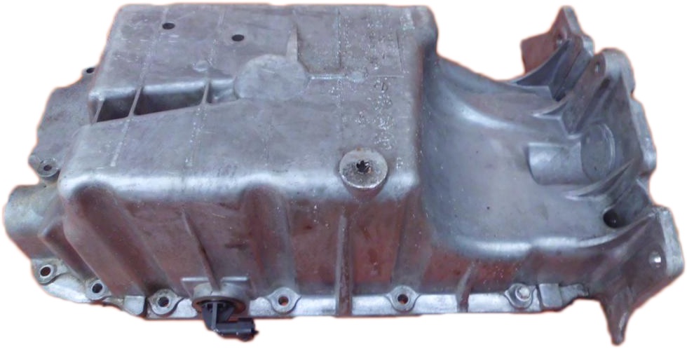

Nézd meg a XER teknőn a gomba elhelyezését:
Ha tovább akarod cizellálni nézd meg, hogy szokás ezeket vizsgálni. Fogsz találni több megoldást, ultrahangost, optikait, és elektromágnesest is. Utána tiszta lesz miért nem fog az olaj márkája befolyásolni ellenben azzal, hogy a friss olaj viszkozitása sűrűbb mint a használté ill előbbiben jelentősen alacsonyabb a szilárdanyag tartalom. -
