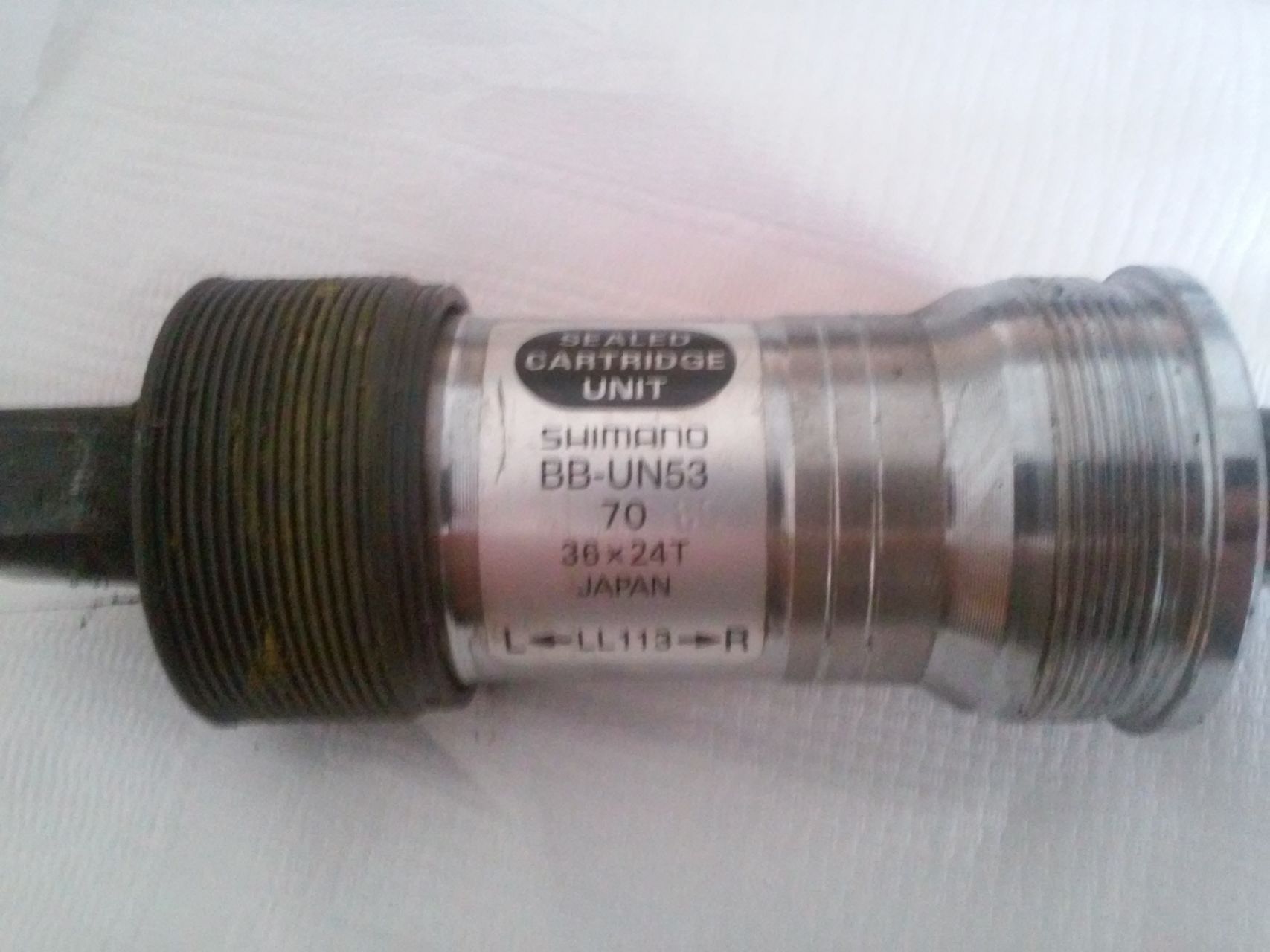

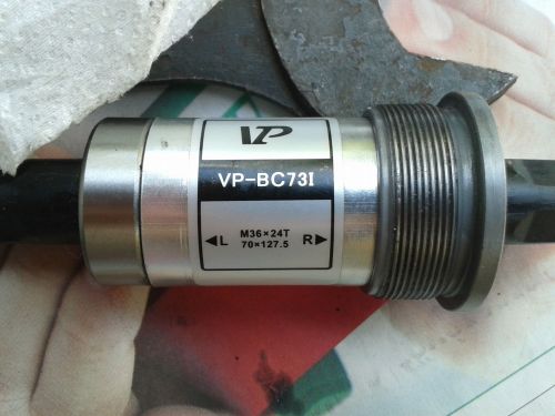

Nem tudod beletenni, mert ez csak 70mm 68 helyett hanem mindkét oldalon jobb menet, kicsivel nagyobb az átmérője is. [link] Angol csészék átesnek az olasz menetesen. Az olasz menet csak ritka, de attól még nem fog eltűnni az olasz mono.

ezért gondoltam átesztergálni 68mm-re, hogy később ne legyen gond.
Bár ha találok jó áron belevalót, akkor veszek vagy 3-at. Max eladom később ha nem kell.Arról mi a véleményed, hogy a 70 - 124 helyére betenni egy 68 -122-t ?
Mi történik ha kisebbet teszek bele?
menet van a vázban elég, hogy befogadja
Annyi hogy a baloldali hajtókar kerül 2mm-el közelebb a hátsó villához. -

Azt én is tudom, hogy olasz, nem ezzel van a gond, hanem a 70mm-el.
2 éve még gond nélkül kaptam egy ugyanilyenhez alkatrészt, most Debrecenben nincs sehol készleten.
Webshopokban is csak a Shimano legalja.
Mi lesz, ha újabb 2 év múlva már nem is lesz ilyen alkatrész a piacon? Sorra tűnnek el az ilyen dolgok mint speckó nyeregcsőméretek, ékes monoblokk, olasz szabvány, stb.mert én csak az UN26-ot és UN55-öt tudom 70 x 122-ben, de előbbi gagyi, utóbbi meg nincs sehol
Félre ne érts, köszönöm a segítő szándékot, azt mondja más is hogy létezik, csak a "léteziket" nem tudom betenni a vázba

A méret is más, teljesen reménytelen átalakítani, de minek is? Olasz monot lehet kapni normálisat.

Szerintem megoldható, hogy levegyenek 1-1mm-t, de utána kell járni, hogy ki vállal ilyet. Bár én nem szórakoznék ezzel. Olyat vegyél bele ami gyárilag kompatibilis. Biztos akad jobb minőségű. Illetve a menetirányra is figyelj,mint ahogy fentebb írták. De 70-es ből valóban csak olasz menetes van, jobb-jobb menettel, így akkor inkább ne akarj levenni 1-1mm-t.
Zola007
valaki alakított már át középcsapágyházat?
Adott az ominózus 70es a régi vázon, ebből szeretnék leszedetni mindkét oldalról 1-1 mm-t
Láncvonalat lesz.rom, de ez nem állapot, hogy csak azt a gagyi műanyagos shimano bb-un26ot találom mindenhol
Akartam venni egyet, de szorul vadi újonnan.
2400 ft-os neco monoblokk teljesen simán fut.
Ennyire leadta a minőséget a shimano? -
