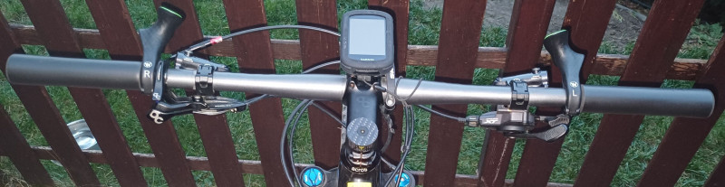

MC Pite
mauimagic #308769 üzenetére
Akkor te most sárvérű voltál ha felirat szerint használtad?
OCD-sként ez zavar, ezért is vettem nem hivatalosan Sirgripset.
Amúgy is kb vízszintesen kell felrakni, ez a képen bevásárlószatyor tartásra van, de ugye ha nem veszik a fáradtságot...

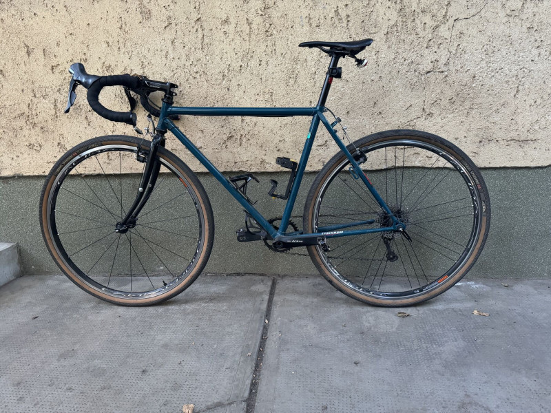

ZolkoW
mauimagic #308757 üzenetére
az a baj a 30 éves acélvázakkal, hogy nincs rajtuk tárcsafékszem.
De szimpatikus megközelítés, hogy ha csak lehet, gyártassunk helyi mesterrel (eggyel javíttattam egyszer, Hunorral, de nem tudom, dolgozik-e még), netán aggattassunk vele tárcsafékfelfogatást egy ilyen vázra. Meg cseréljük ki kúposra a fejcsövét. Ha még mindig megérős, és szexi a végeredmény, akkor jöhet, de a szexin könnyű elbukni
Ha eltörik/elkopik/elpárolog az aluvázam, akkor azért komoly esélye van, hogy valami acél lesz helyette.

MC Pite
mauimagic #308720 üzenetére
Mert ezek az idi...jóemberek az inner bar end-et kintre rakják, és kifelé áll, azt hiszik ez így jó, ezért feliratozzák fordítva.
Nem találtak bringást aki ezt kipróbálta volna.
A lámpákkal is ugyanígybjáratják le magukat, meg se nézik hogy csinálja aki jól csinálja, én nem is értem... -

Nem, nem!
A helyes megoldás a 30 éves használt acélváz beszerzése! A fiókban lévő alkatrészeidet felhasználhatod.
Ha kész, iszol egy avokádó latté...ja nem...egy pohár vizet és büszkén kihúzod magad, amiért megmentetted a FöldetA mostani, bűnös, környezetszennyező, fenntarthatatlan áluménijum meg karbon bringá(i)dat szívesen átveszem tőled egy jelképes összeg ellenében, ne nyomja a lelked

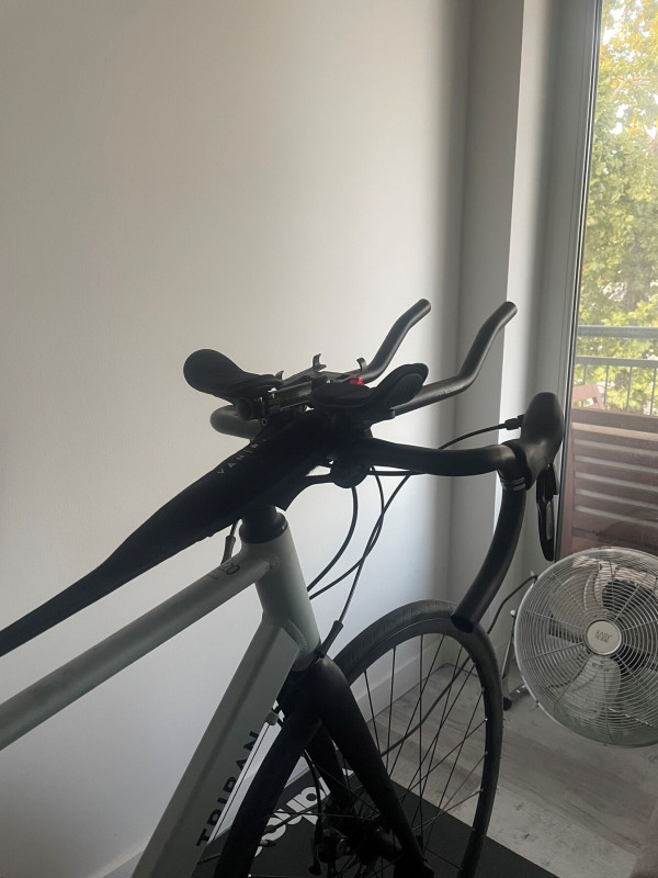

Ringman
balintbaba #308742 üzenetére
ma próbálgattam (zékettőben meg 3-ban
) az aero hoods pózt, hát 1 km hosszan is fárasztó/igénybe veszi az izomzatot, már eleve a csuklónál sem komfortos.
balintbaba
RobbyJr #308716 üzenetére
Hát most már szeptemberben nem fogom megváltani a világot, szóval el is engedtem, hogy görgőn magas teljesítményen menjek, így nem is veszem észre, hogy keveseb wattot tudok a görnyedés miatt. Áprilisig marad a zékettő, 180-230 watt között, ahogy éppen kedvem van. Azért megpróbáltam HumanGo-val íratni egy edzéstervet 2025 júniusi céldátummal, de egy rakás szar, amit csinált. Csak a szokásos túlkomplikált 10 másodperecenként változó teljesítményű teljesíthetetlen edzéseket kreált, de legalább vannak cadence-es edzések is, mert azok aztán nagyon kellenek.
Egyébként meg biztos beállítás kérdése. Ha egy full aero, verseny geometriájú gépre raksz egy könyöklőt mindenféle módosítás nélkül, akkor biztos nem lesz kényelmes. Ezen a Tribanon ott méteres a fejcső, a villanyak sincs levágva, pluszban a kormány alá raktam az összes hézagolót. Még 175-ös hajtókarral is úgy érzem, hogy nagyobb a csípőszögem, mint a rózsaszín Bianchin. Amúgy csak jelenjen meg a disc-es Trinity, rendelem is görgőzéshez!

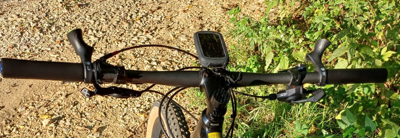

mauimagic
Ixion77 #308726 üzenetére
Én szeretem a hosszú mászásokat, néha van hogy elzsibbad a kezem, ezért kísérletezgetek ilyenekkel.
Az biztos, hogy előrébb kerül a súlypont és a könyök is inkább egyenes, mint kifelé van, ahogy a sima fogásban.
Kb olyan, mint országútin ha Hoods-on fognád, ami kicsit befelé dől és kb 50cm széles...
A legjobb, hogy a fék is simán kezelhető, mondjuk elég hülyén, kb kisujjal, de szerintem egyenes gravelen jó lesz, vagy akár aszfaltos lejtőn is.
Próbáltam a Togs koppintást is, az kevésbé muglis, de kb semmit sem ér szerintem.@Hasaggymeg: Ha kényelmesebb vele bringázni, pont leszarom hogy néz ki, sajnos nem 16 éves vagyok hogy érdekeljen

Ixion77
Érdekes koncepció. Ha jól értem, arra szolgál hogy lehessen fogást váltani "graveles" jellegűre. Milyen érzés az első próbák alapján?
Azért nem csak a kínaiak tudnak
An internal study by SQlab has shown that the power saving at a speed of 36 h/km was on average 5%. -

Itt ez az "SQlab innerbarends":A próbakörnél valahogy nem volt az igazi, aztán rájöttem, hogy a "L", "R" feliratot nem sikerült etalálni
Helyesen így fest:Szerintem jó lesz, bár az kicsit bánt, hogy Günther, az SQlab Innerbarends(tm) designere lehet hogy a kiesett bevétel miatt eggyel kevesebb Decaf Avokádó Lattét fog majd inni, emiatt csődbe megy a bad pechvogelkircheni Avokádólattézda, és ebből elindul egy spirál, amitől végre tényleg behanyatlik a Nyugat, aminek ugye én leszek az oka...Emiatt rohadtul frusztrált leszek és hülyeségeket fogok rendelni az Aliról...

balintbaba
Görgőzéshez feltettem egy könyklőt, hátha így kevésbé szenvedős a tekerés. Jelentem, gyorsabb nem lettem!
Lehet ki kéne mennem Ronaldhoz aero tesztre Szlovákiába. Bandázs nincs, még itt megszólnátok a technikámat.
Nézegettem az Alit occsó könyöklő tekintetében, de ennél a Van Ryselnél jobbat nem találtam. -
