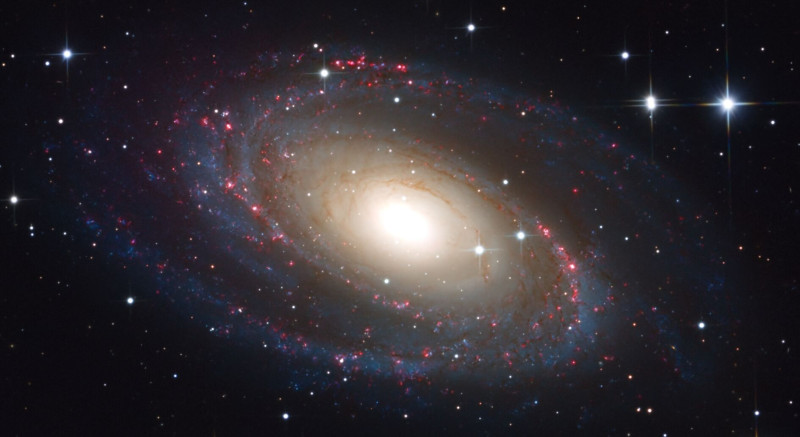

Kiváló seeing, 62 óra. Nagyban: https://fenyeslorand.hu/m82

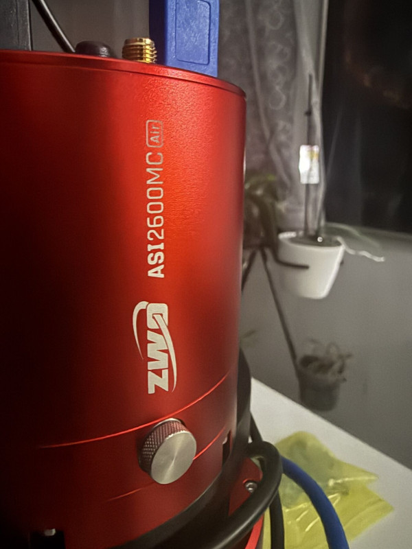

De álljon itt a nem fair ellenpélda, hiszen nem csak én fejlődtem de a géppark is
HD11*0.7
2600MC
Fornax 51
olyan 6 órányi 5 perces expó lett végül stackelve.
Kivételesen jó seeing varázslatos 0,2" környéki vezetés, és mentorom segítőkész meglátásai vannak ebben a képben. Meg némi munka és alázat a részemről az elmúlt évben.Katt rá astrobinen tömörítetlen.

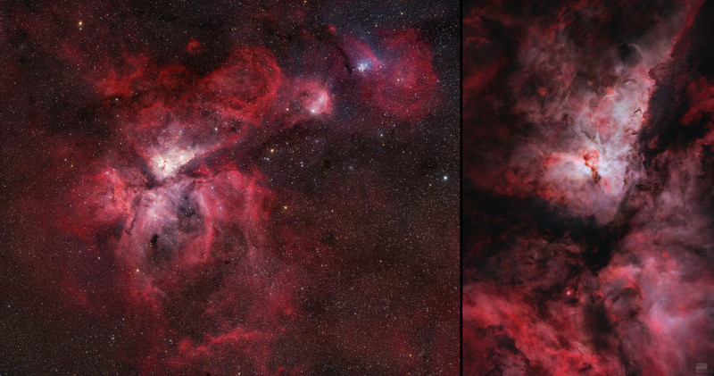

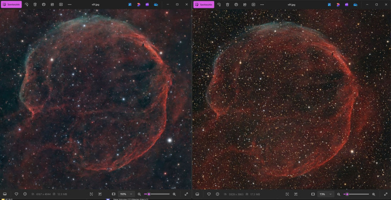

popey37

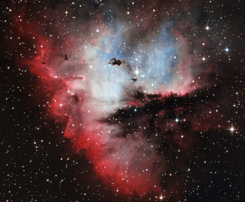

hát nekem személy szerint azért néz ki jobban az első, mert a méreténél fogva sokkal részletesebb, belső régiok nincsenek beégve, ha adsz neki még egy kis szaturációt, eröteljesebbek lesznek a vörös szinek is.
a második kisebb méret, erőteljes vörös-piros szinekkel/ ez hiányzik az elsőről/, viszont a belső régióban szinte nincsenek részletek a beégés miatt.
én egy foton soha nem az objektum környezetét nézem, nem igazán érdekelnek a képen a csillagok szinei-méretei-formái, a fotot nem a csillagok, hanem az objektum miatt csináljuk, az a képen a lényeg. -
fattyu
popey37
#9954
Miért?
Érdekel komolyan.
Én jobbnak látom a kontrasztot és ennek ellenére a hidrogén kilőkődés jobban látszik, természetesebbnek érzem az átmeneti területet a világos és sötét határon.
Nem kötekszem. Kezdőnek számolom magam örülök ha valaki elmondja mit lát a képemen. Nem kell cukormázazni sem.

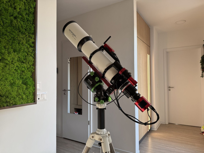

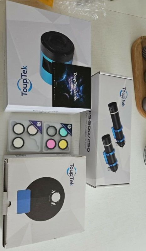

Nem tudjátok véletlen, hogy az olcsóbb bolygózós kamerák (Svbony, Touptek) működnek androidos telefonnal OTG kábelen keresztül?
popey37
3 lencsés, de nem egymáson vanak a lencsék, a 3. lencse a tubus kb. közepén van, a másik kettő elöl. a kihuzata lehetne jobb is, én a fogasléces verziot vettem, kicsit billeg, de nem vészes. vezetésre probáltam a 120 minivel. lényegében egy F5-ös tubus, talán még fotozni is lehet vele, bár arra nekem ott a 120-as triplet.
fattyu
Lehet küzdök meg vele.

Askar is? Nagy most a mozgolódás a kicsi refraktoroknál. Régen volt ugye a Redcat 51 meg budget vonalon a Sw Evoguide 50ED, majd jött a sok 60-as.
Spot diagram alapján nem lesz az Askar büszkesége az 50P. Van pár SVBony (535, 545) ami hasonló áron élesebb, bár kicsit kevésbé fényerős. Valamint a Toupteknek is nemrrég jelent meg egy érdekes szériája, a PAPO (Planar APO - flat-field ED triplet) GS mint GuideScope / 1" mini-astrograph hibrid, még olcsóbb (30/150-től 58/350-ig vannak, $149-től $269-ig), ott az 50/250-ről és 58/350-ről tettek ki spot diagramot, az is hasonló. A GS 50/250 a maga $200 árával egy 585-tel elég csábító budget rig, még ha a tesztek alapján nem is tökéletes (van egy kis lila halo - CA). Valamint megjelent azóta a Touptek Hope D60 is, 60/280 5-tagú flat Petzval, FF-re korrigált, teljesítményben az SQA55-öt közelíti. Szóval a spektrum alsó és felső részén is bővül az 50-60 mm választék.
Csak... minek?
Pár éve, főleg a Seestar megjelenése előtt még megértettem volna, akkor egy piaci rés volt a kis hordozható szett, akkoriban hekkelt ekvatoriális AZ-GTI-vel és 50ED-vel mókoltak emberek. Most azonban az S30Pro és a várható S50Pro kisebb, könnyebb, olcsóbb, egyszerűbb, készen kapható, szintén 585-tel, mint amit ezek a kis refraktorok még lefednek, de nagyobbat már nem nagyon. -

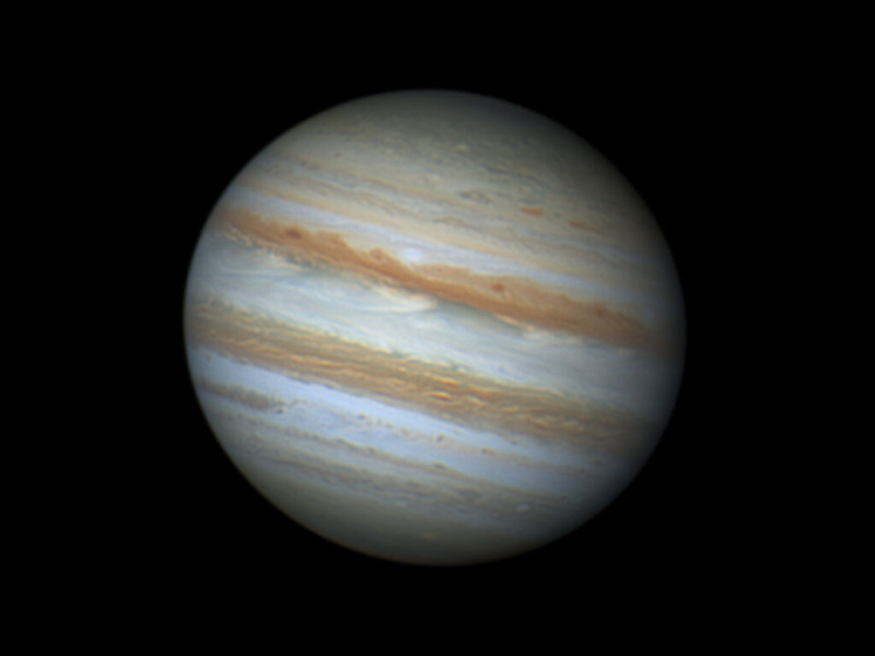

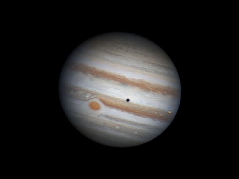

Jupiter, Europa tranzit
Jupiter és az Europa február 26-án. Első képem ahol szépen látszik a legkisebb Galilei holdja a bolygó előtt. Látni az Oval BA-t (Kis GRS) a nagy vörös folt után a második legnagyobb anticiklonikus vihart.
Az észlelés igen mostoha körülmények között történt, erős széllökések voltak, a légkör mégis igen stabil volt.
A képhez 3x8db 50mp-es (5000frame) videót használtam, aminek a 30%-át dolgoztam fel.
Seeing:9
Átlátszóság:9

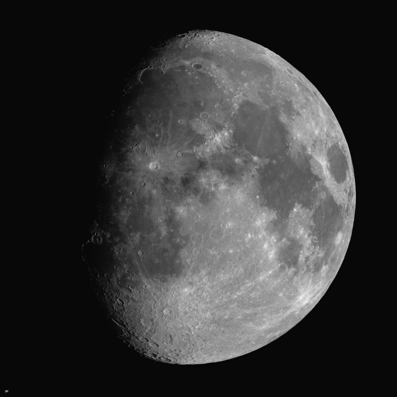

A nagyszerű Montes Caucasus. Jó volt a seeing, érdemes megnéznetek a teljes felbontásban az oldalamon.

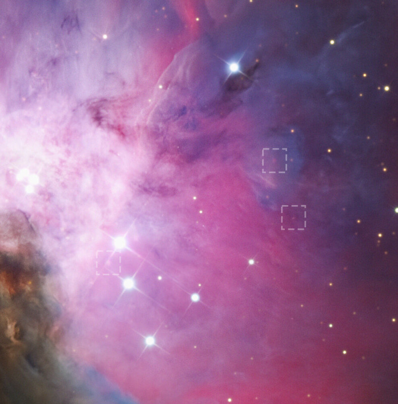

Kis érdekesség: külföldi fórumon jelezték, hogy jópár protoplanetáris korong azonosítható a fotón - és valóban.

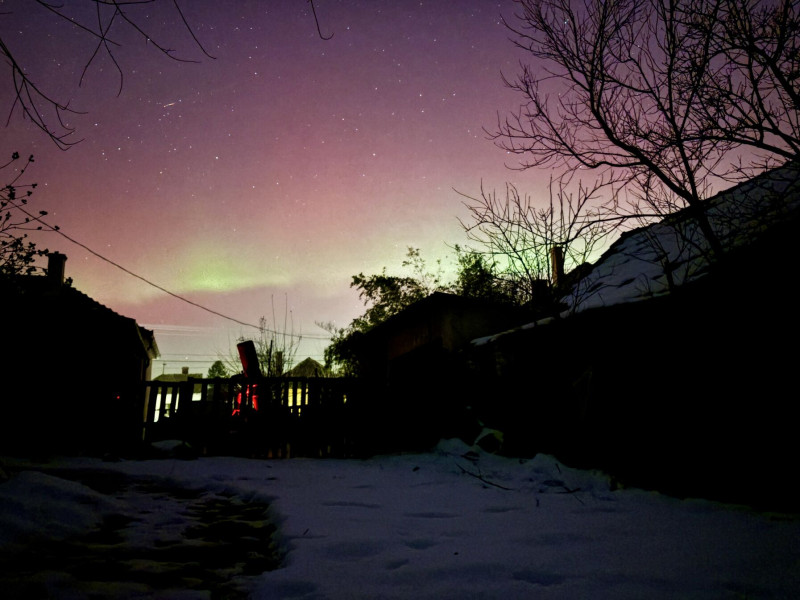

S hogy valami vizuális anyaggal én is hozzájáruljak a topikhoz: jútyúb szerint 11 éve töltöttem fel első sarki fény timelapse videómat. Azóta összegyűlt még pár...

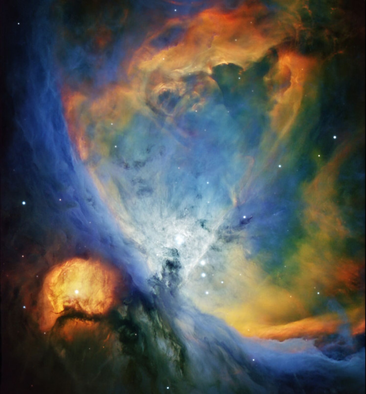

December óta nem volt lehetőségem mélyeget fotózni. Sem az időjárás nem engedte, sem a munka elfoglaltságom. Ám most végre adatott pár rövid óra. Ezért is választottam ezt a témát, erre a kevés időre is elegendő fény gyűlt össze. A közel 3 méteres fókusz sok részlettel ajándékoz meg. A linken a nagy felbontású kép mellett írok az objektumról is, ahogy szoktam. Semmi keskeny hókusz-pókusz és AI extrém-hozzáképzelgés, simán csak tiszta RGB a természetesség jegyében.
Teljes méretben és cikk itt: https://fenyeslorand.hu/m42_m43/

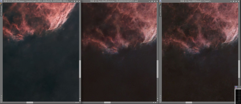

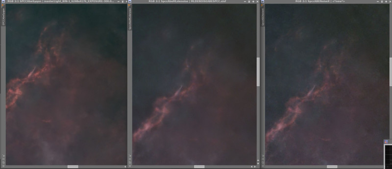

Zyrius
Külön-külön a 2 szűrő képein nincs magenta (sem raw, sem a stackelt fotóknál). Amikor a 2 stackelt képet összeraktam egybe (channel combination) és létrejött a fenti színösszeállítás, akkor lettek rettenetes magentaszínűek a csillagok.
Ezután levettem a csillagokat és külön color calibration-t használva a pirosat és a kéket csökkentettem manuálisan, majd újra pixelmath. Ezt kb 50x megcsináltam mire sikerült valamennyire neutrális színt kihozni
volt, hogy zöld volt, volt, hogy piros, nagy szívás és nem is lett jó az eredmény. Ezért kérdezem, hogy ki hogyan oldja ezt meg, de ezek szerint a channel combination után neked nem full magenta az összes csillag? -
fattyu
A magenta szín szerintem inkább távcső mint szűrő.
legalábbis nálam az L extreme nem csinált ilyet.Alap workflow nálam (pixinsight ) SPCC az első lépés ami a színkalibráció és természetesen nem tud szűrőtlen csillag színeket de nagyon sokat javít rajta.
illetve van konkrétan magenta star correction is pixinsightban de nem ismerem mert nem kellett

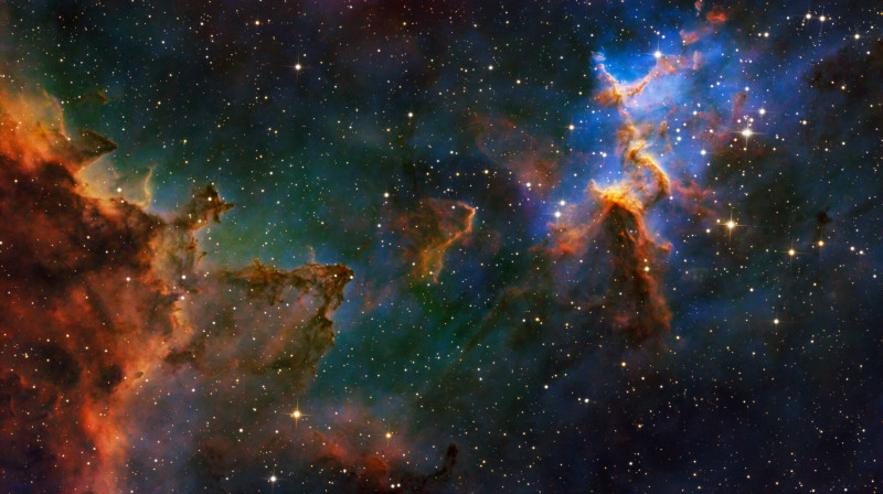

Összedolgoztam az L-Synergy és az L-Extreme adatokat.
Van néhány hiba, az arányokat túltoltam, az L-Synergy kevesebb mint 1 órányi adat ezért sokkal zajosabb, hiába próbáltam csökkenteni.Amiben a segítségeteket kérem (főleg azokat akik OSC kamerával fotóznak, valamilyen duo narrowband setet és Pixinsight-ot használnak). Hogyan tüntetitek el a csillagok magenta színét? Nagyon szenvedtem vele mire idáig eljutottam de még mindig ott van az a csúnya szín.
Nem találtam erre jó videót online, ezért szívesen veszem a tanácsokat, bevett trükköket

@f.lorand és kabalababa köszi a visszajelzést
@kabalababa, nem tudom mennyire színhelyes az a szív köd, de kinézetre nagyon ott van

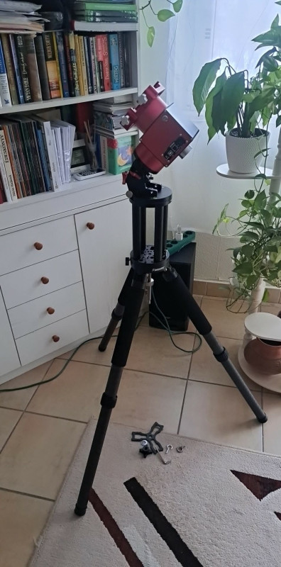

megvolt a kapcsolo csere az uj mechan.

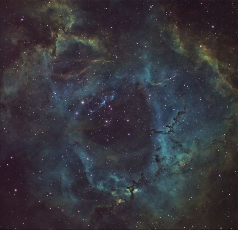

Tegnap este nagyon szép idő volt. Első Rosetta fotóm. 1,5 óra l-extreme ezt dolgoztam fel pixinsight használatával (szinten első alkalom
) lőttem l-proval csillagokat meg l-synergyvel is egy órát, utána felhős lett az ég. Hubble palett lesz a cél, de egyelőre a kíváncsiság hajtott ezért csak egy szűrőt dolgoztam fel. A framing nem az igazi erre majd jobban kell figyelnem. Jó lenne egy nagyobb szenzor is
