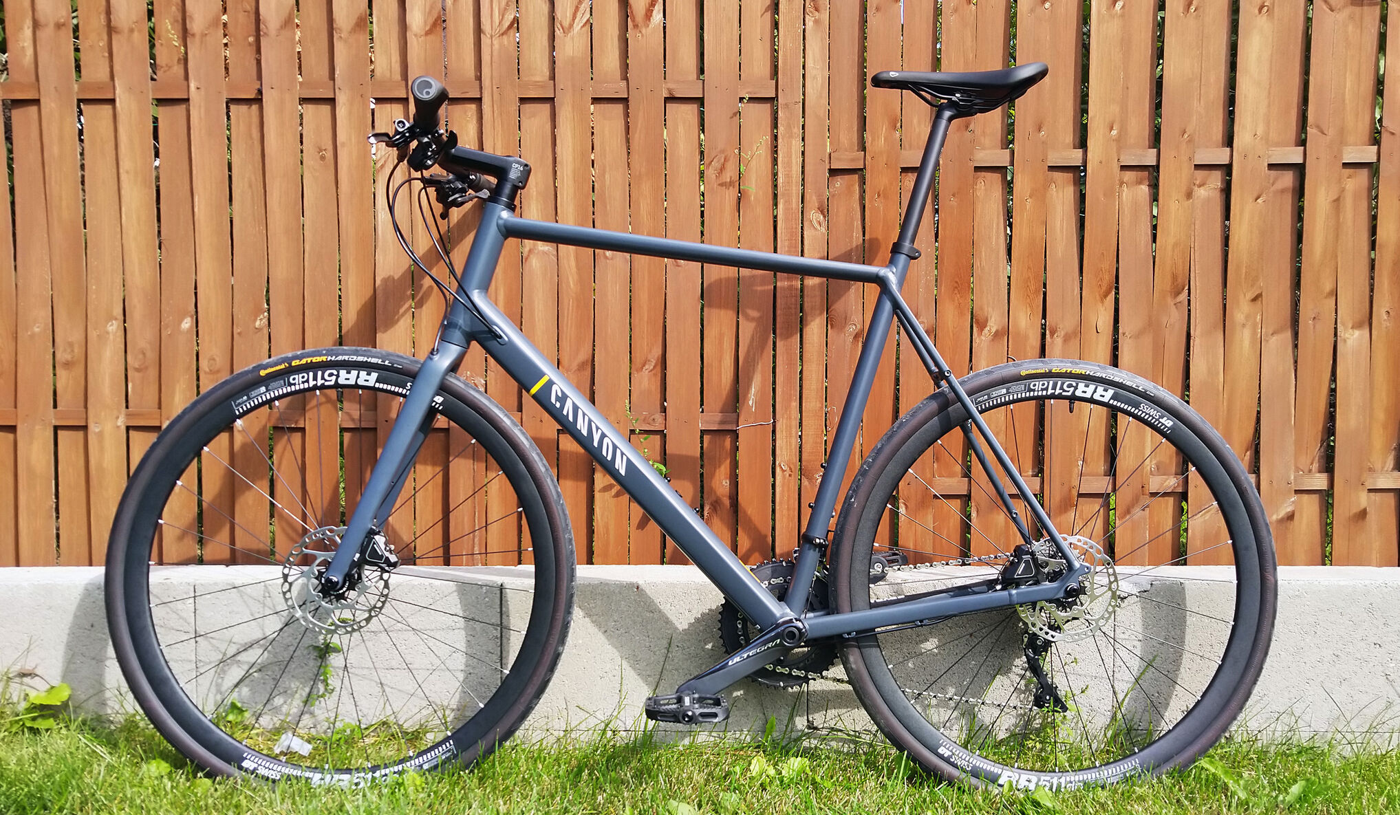

Olyat én se akartam, mindenképpen hátranyúló és hátra+lefele mozgó cucc érdekelne. Nálam ugye az van, hogy a városi bringára kéne a 120 kilómhoz. A 350 mm-es carbon nyeregcső koppig ki van húzva, ezért szeretnék eleve hoszabbat. Aggaszt így a váz terhelése.
A Kinekt vs Redshift videót pont most láttam, és még ez az, amivel szemezek: Cane Creek Thudbuster G4 LT Seatpost - 390mm - Ø 27.2 mm. Leginkább ezzel. A súly/ár annyira nagyon nem érdekel, a hatékonyság + megbízhatóság inkább. Persze, ha van carbon update lehetőség, azzal mindenképp élnék.
