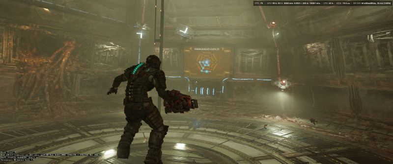

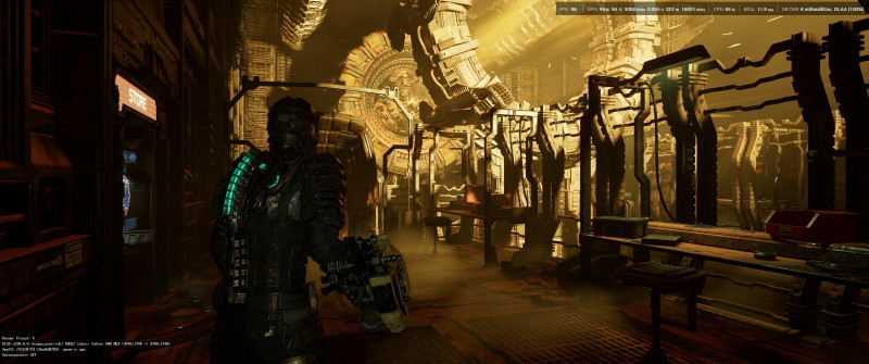

Példának okért most a Dead Space Remakel játszom (2023) nincs benne DLAA de ha NVAppból rátolom (ez egy külön móka h abban megjelenjen és ne csak Inspectorból tudjam állítani mert nincs "whitelistelve") akkor nemcsak a képminőség ugrik de a framerate is igazódik:
Witcher 3 Enhanced is nagyon szépen megy DLAA -val pedig a beállításaiban nem szerepel.

Update!
Az RTX3060-at RTX5060-ra cseréltem!
Játékban:
- Vsync: off
- AMD FSR 3.1 frame generation: off
- AMD FSR 3.1: off
- DLSS: on
- Super resolution: performance
- Frame generation 4x
- Nvidia reflex low latency: enabled
- Texture: high
- Mesh quality és a sharpness filtert feljebb húztamMost már minden rendben.
