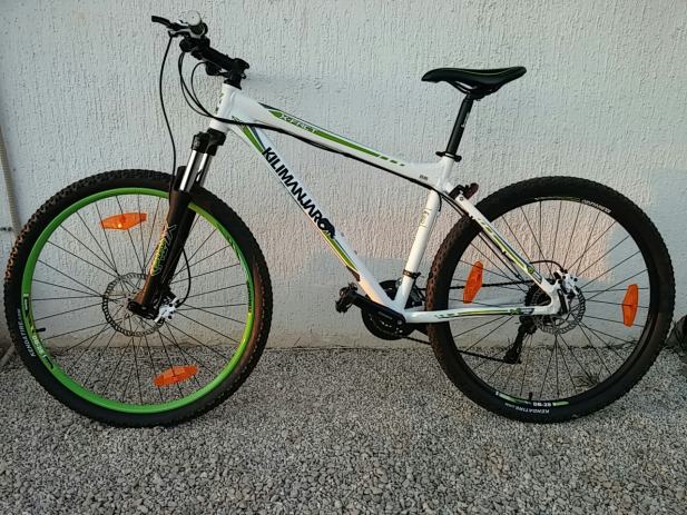

Hasaggymeg #71185 üzenetére
Köszi, nemvagyok nagy bringás (még) de elsőre bejön, még csak kavicson meg aszfalton mentem vele, fékek brutál jól fognak, lockout fasza.
