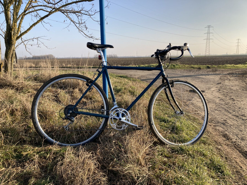

Van egy 80as évekbeli Shimano 105-el szerelt acél országútim a nyaralóban, van értelme ezt "gravel"-é alakítani?
2x7 sebesség, így az áttételekkel nem nagyon tudnék variálni, max hátsó kerék+váltó cserével.
Max télen, rossz időben, esetleg görgőn használnám, erre gondoltam nem vennék komoly bringát... -
