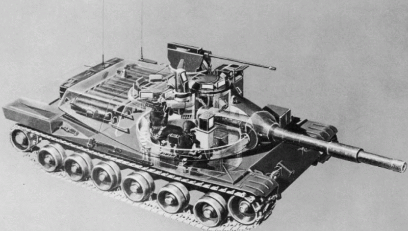

The M60A2 “Starship”

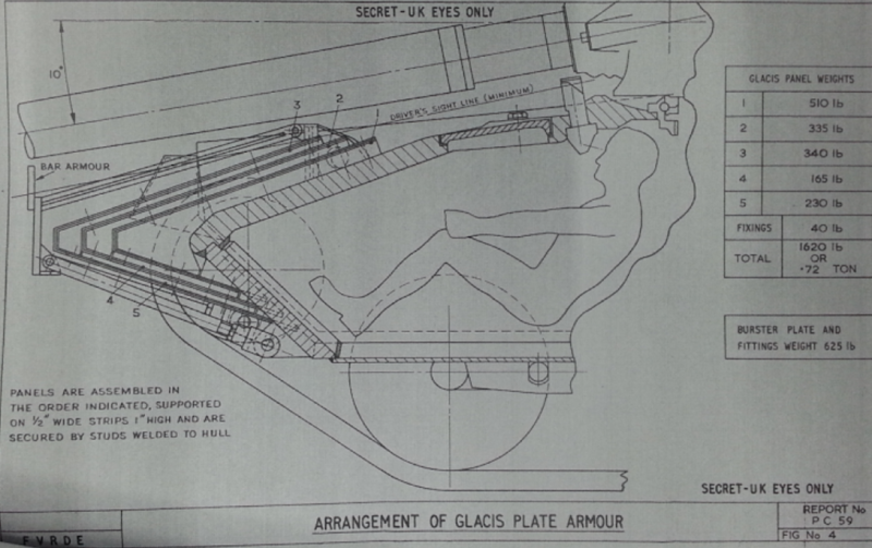

Érdekes vonulat, hogy ezzel párhuzamosan a britek egy új fajta páncélzati megoldást is kifejlesztettek: az addigi tömör páncélzat helyett nagyon leegyszerűsítve a várható becsapódási iránnyal viszonylag nagy szöget bezáróan egy sor vékonyabb lemezt helyeztek el. Ezek a lemezek nyíllövedékek vagy kumulatív sugár hatására elmozdulva "friss" anyagot juttatnak a lövedék / sugár útjába, amit "újra" át kell ütniük, így nem egy viszonylag keskeny ponton, hanem egy elnyújtott felületen kell az energiát leadni. Ennek köszönhetően adott tömeg mellett egy ilyen páncélzat nagyobb védelmet tud nyújtani. Ezt ma a "NERA", vagyis a nem robbanó reaktív páncélzat néven ismerjük. A britek a Chieftain harckocsinál alkalmazták először, majd az 1970-es években átadták az Egyesült Államok és végül a Németekhez is eljutott. Így - természetesen folyamatosan fejlesztve - ezt az elvet átvették a nyugati harckocsik páncélkiképzésére.

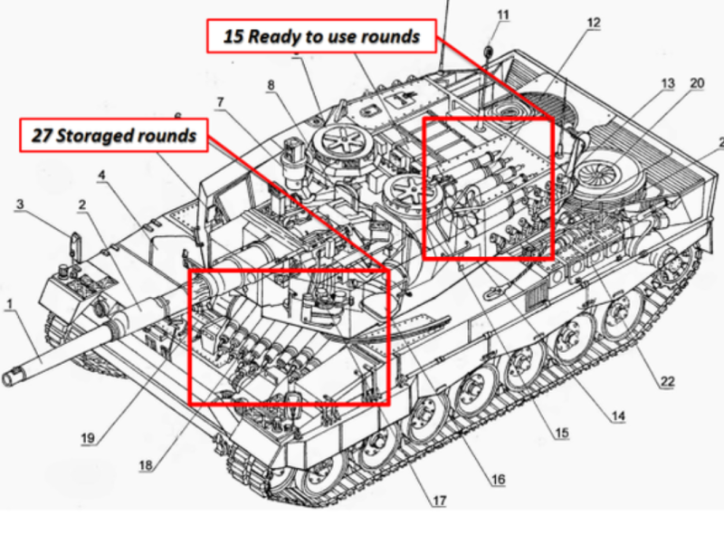

Ez lett az általános felépítése a NATO harckocsiknak, mint a Leopard 2 vagy Leclerc. Az M1 Abrams esetén a lőszer oroszlánrésze a torony végébe került, ott nincs a sofőr mellett lőszer (üzemanyag van... :DDD ).

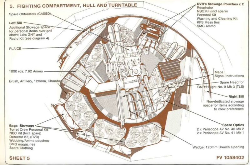

A britek kicsit másképpen csinálták a Cheftain - Challenger harckocsiknál, ők ugye huzagolt csövű lövegnél maradtak és osztott lőszert használtak. Az egybeszerelt lőszernél egy hüvelyben van a hajítótöltett, és a hüvely szájánál a lövedék rögzítve van, így egy mozdulattal a töltényűrbe lehet helyezni. Az osztott lőszer esetén a hajítótöltet egy külön egység, és a töltésnél először a lövedéket helyezik be, majd a hajítótöltetet. A szovjetek a 125mm-es harckocsilövegnél szintén az osztott lőszeres megoldást választották. Vissza britekhez: a megoldásuk az lett, hogy a hajítótölteteket egy un. "nedves" tárolórekeszben helyezik el, amely a robbanást elvben elfolytja annyira, hogy az ne legyen végzetes. A hatékonyságáról persze véleményes nyilatkozni. A lenti kép egy Challenger 1 harckocsi toronykoszorú alatt tárolt lőszerek és hajítótöltetek elhelyezését mutatja meg:
Itt jön a cikkben is említett eset, tehát hogy az ukránok a harckocsitestben lévő tárolót nem használják, csak a torony végén lévő, biztonságos tárolórekeszeket (ahova viszont csak 15 v. 17 lőszer fér). Itt egy kis háttérinformáció: amikor a harckocsi beásott pozícióban van (védekező állás), a testben lévő lőszertárolóra nincs rálátás, tehát arra kicsi az esély, hogy problémát okozzon.
𝔗𝔥𝔢 𝕯𝔢𝔞𝔡 𝕯𝔦𝔰𝔱𝔯𝔦𝔠𝔱△ 🇬🇪🇺🇦🇺🇲🇬🇷 on X: "Polish 🇵🇱  Leopard-2A5 in hull down position. #Poland #Leopard2 #MBT #Tank  https://t.co/73MwD9jO2d" / X
Amikor támadást hajt végre, akkor pedig csak a toronyban lévő lőszert viszi magával, így a végzetes lőszerrobbanást el lehet kerülni. Tehát újdonság nincs, ez ismert harceljárás.

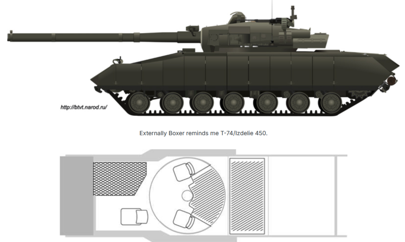

A hadsereg az 1960-as évek végén egy olcsóbb, egyszerűbb T-64-est szeretett volna, ez lett a T-72. A T-64 leváltását célzó megoldások az 1970-es évek legelején indultak el.
A szovjet mérnökök is tisztában voltak azzal, hogy a küzdőtérben lévő lőszer veszélyes, ezért már az 1970-es évek elején elkezdtek olyan terveket felvázolni, amely erre megoldást nyújthat. Az egyik első ilyen az A.A. Morozov vezette (Harkovi) tervezőiroda által T-74-ként ismert Objekt 450 koncepció, ahol a három fős személyzet a torony alatt foglal helyett, a torony maga igazából csak egy forgóváz, amelyre rászerelték a löveget és egy pár periszkópot, illetve egy távirányított tornyot 30mm-es gépágyúval (hasonló lett volna az MBT70-en). A lőszer motortér és a személyzet kapszulája között lett volna elhelyezve és az automata töltő kiemelte volna onnan a következőt, majd a "torony" végén lévő töltényűrbe helyezte volna.
Project 101": T-74 and rival 70s Soviet tank projects (Object 450, 480,  225, 226, 780) | Secret Projects Forum

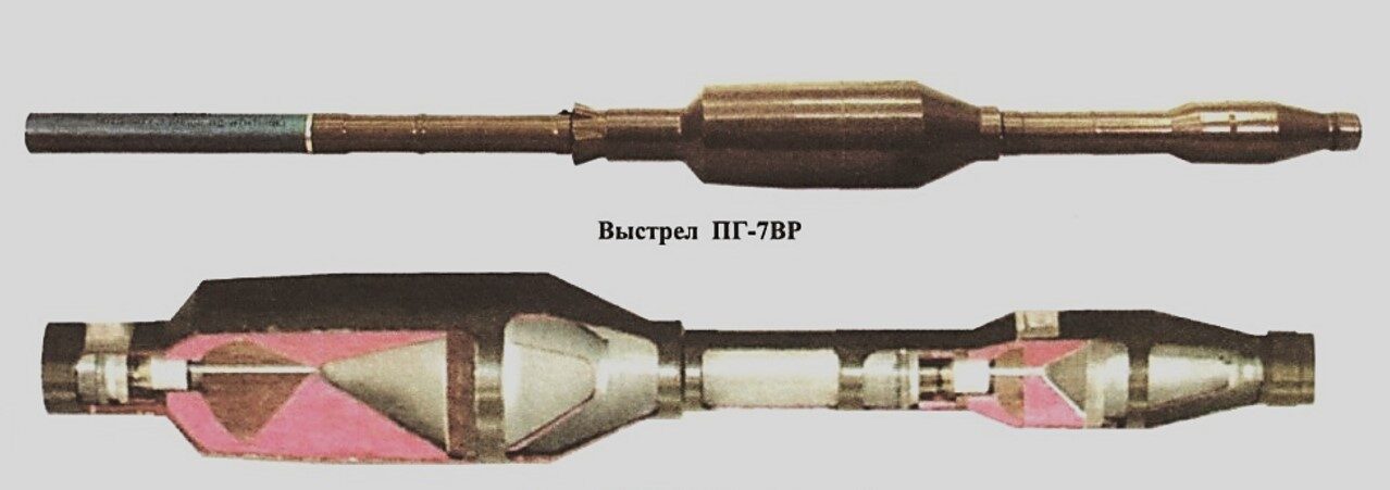

Az ERA páncélzat, mind a szovjet Kontakt EDZ, a páncéltörő rakétákban használt kumulatív töltetek ellen elég hatásos volt, így az 1980-as években ez egy igen modern és hatékony védelmi módszer lett, és "érdekes" módon az Izraeli és a Szovjet harckocsikon jelent meg. Persze a kard és pajzs versenye zajlik és zajlott akkor is. A támadó oldal megoldása az lett, hogy két kumulatív töltet került a páncéltörő rakéták orrára - egy kisebb, amelynek a célja, hogy elműködtesse az ERA modul, majd egy nagyobb, fő töltet, amely a már hatástalanított ERA blokkon átjutva képes a valódi páncélzat átütésére. Ez annyira általános lett, hogy még az RPG-7-hez is gyártottak ilyen gránátot, a PG-7VR-t:
תחמושת שדה - PG 7 VR

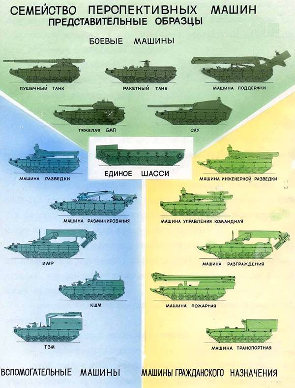

A Kirov harckocsigyár (Leningrád) az Objekt 299 tervvel rukkolt elő, amelynek az érdekessége, hogy egy komplett családot jelentett volna: harckocsi, lövészpáncélos, személyzet nélküli aknamentesítő jármű, sőt, VLS indítókkal szerelt "rakétahordozó" is. Kicsit olyan, mintha az 'Armata' projektnél ezt vették volna elő a fiókból jó 20 évvel később...
Az alváz egységes lett volna, elől elhelyezett motorral és erőátvitellel, a személyzet a harcjármű közepén, a "hasznos teher" pedig a jármű végén. A harckocsi változatnál a személyzet teljesen zárt kapszulájában akár 72 órát is komfortoson el kellett tudjon tölteni (miután például dedikált WC megoldás nem volt, így ennek komfortszintjét azért véleményesnek mondanám...), mert hát atomháborúra készülünk. Az alacsony profilú, a löveget a kívül elhelyező torony a jármű végére került, a lőszerek pedig ennek az aljába.
Objekt 299, a soviet tank/platform project from the late 80s to early 90s i  found researching for a mod im making for a computer game. : r/TankPorn
Mivel a Kirovi gyár továbbra is a gázturbinák felé volt elköteleződve, az erőforrás a GTD-1500 gázturbina volt, 1500 LE-vel, de potenciálisan később ezt 1800, vagy akár 2000 LE-re is feltekerték volna. A két vagy három fős személyzet 1+3 monitoron nézhette volna a torony tetején, illetve a testen körbe elhelyezett kamerák képét, illetve vészhelyzetre néhány periszkóp is rendelkezésre állt.
