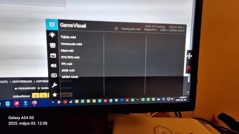

Eddig a monitort főleg HDR-ben használtam, mert ott hozta a legjobb formáját. Amikor filmet nézek, akkor oké is, csak pl a HDR erősen bezavar ha képmetszőt akarok használni, vagy képernyőt videón rögzíteni.
Az az érdekes a sztoriban, hogy az előző monitorom szintén ASUS volt, csak a TUF VG249Q. Vele sosem volt ilyen gondom, a másik lakásomban tévéként funkcionál.
Ennél a monitornál viszont egyáltalán nem úgy működött a dolog, mint a korábbiaknál, hogy kiválasztottam egy profilt, aztán oké... vagy a szememet bántotta annyira élénk volt, vagy sötét, vagy nem volt színhű, vagy ugye HDR, amit meg mindig ki kellett kapcsolni addig ameddig anyagot rögzítettem a Windows 11-ben!
Elkezdtem nézegetni a módokat újból. Végigmentem szokás szerint, és egyik sem volt az igazi. Mielőtt belementem volna, hogy kiválasztom valamelyiket és majd testreszabom, zavart, hogy nem látom a pontos értékeket egyből, amikor kiválasztok egy profilt. Így gondoltam rákeresek a Google-ben, hátha le van írva. Nos az első találat a keresésemre nem ezt adta ki, hanem a probléma megoldását magát:
A reddit-en, folyt egy diskurzus, ami meggyőző volt atekintetben is, hogy nem én lettem extrém válogatós, másnak is gondja van vele:

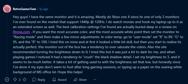

A megoldás:
Settings for Asus tuf gaming vg27aq? : r/Monitors
Hey guys! I have the same monitor and it is amazing. Mostly do Xbox one X since its one of only 3 monitors I've ever found on the market that support 1440p @ 120Hz. I do watch movies and hook my laptop up to it as an extended screen as well. The best calibration settings I've found are actually buried deep in a review on Rtings.com . If you want the most accurate color, and the most accurate white point then set the monitor to "Racing mode" and then make a few minor adjustments. In color temp, go to "user mode" set "R" to 89, "G" to 95, and the "B" to 100. I tried this on mine and at first it looked a little bit dull, but then you start to realize its actually perfect, this monitor out of the box has a tendency to over saturate the colors. Also the site recommended turning the brightness down to 0, I tried this but it was just a bit to dark for me, and when playing games I noticed it had a tendency to "crush" the black shadow detail. I set my brightness to 3, and it seems to be much better. It takes a bit of getting used to with the brightness set that low, but honestly since I've done it my eyes don't seem to hurt after long gaming sessions, or typing up a paper on the searing white background of MS office lol. Hope this helps!
