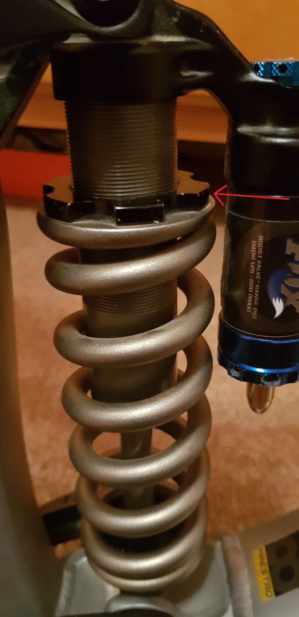

Massmurderer #158738 üzenetére
igen azt akartam mondani, hogy lehet túl puha neked az a rugó, ha ennyire elő kell feszíteni
Hasaggymeg
Yahhher #158645 üzenetére
Én megpróbálnám szépen ráállítani azt a féktestet a tárcsára.Megvilágítod alulról egy lámpával,és figyelve a rést,addig állítod mielőtt rögzítenéd,amíg a betétek mind2 síkban párhuzamosak a tárcsára,ergo a rés egyforma minden irányból.Aztán még ott a tárcsa rögzítése is,mert nehezen hiszem,hogy egy jó minőségű fék/betét/tárcsa triumvirátussal ne lehetne kiküszöbölni ezt a jelenséget.
6030D
Massmurderer #158737 üzenetére
Befűzöl gyorskötözőt, ráülsz, meghúzod, leszállsz. Állítasz a gyűrűn, aminek mennie kell, mert nem nyomja a rugó, majd ha megvan, elvágod a gyorskötözőt (amikor ülsz rajta megint). Ez így nem működik?
Massmurderer #158734 üzenetére
létezik, de csak a motorizált részen:
a kerékpárost tudni kell kézzel is állítani, ha nem megy, markold meg a rugót és azt tekerd el, általában működik és viszi magával az előfeszítő csavar is. -
