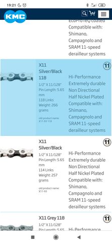

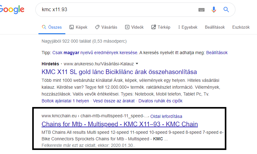

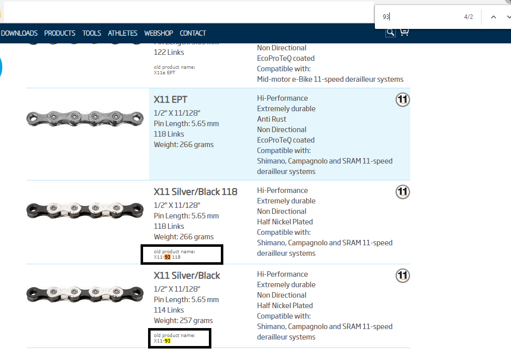

? G KMC X11.93, második találat a gyártó oldala: [kép]
Az oldalra klikkelve Ctrl+F és beír 93 [kép]Legalábbis nálam. Csak már megszoktam a 1193-as nevet, mert nagyon sokáig úgy hívták

nem sok. KMC X11.93 teljesen oke. Nem validált városi legendák és "hearsay" szerint a campagnolo chorus, potenza láncok tartósabbak, de ezt egy csipet sóval érdemes kezelni.
Annyi, hogy a KMC-shimi etc. láncok 5.65mm külső szélességűek, a campag 5.5 (belső minden esetben megegyezik a 8-9-10-11s láncok esetén)
KMC X11.93.

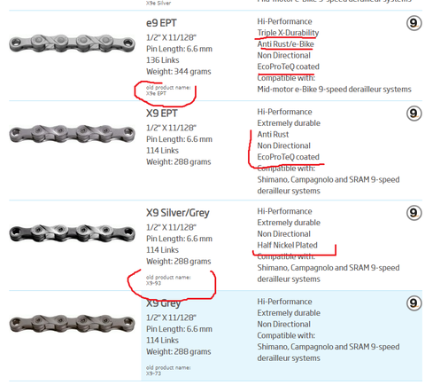

szokott lenni némi leírás a gyártó oldalán, pl:
felületkezelés az oka amúgy .
A .93-as széria olyan igásló, jó áron. Lehet venni drágábbat, de sokkal tartósabb nem lesz..
