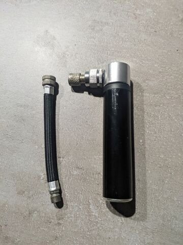

Outisoktól kérdezem: Melyik az a mini pumpa amelyik tudja ténylegesen a 7bart (nem csak rá van írva).....tegnap defektem volt és először próbáltam ki a 10cm-es mini pumpám. Az eredmény 4-5perc alatt kb 3 bar ...ami csak arra volt elég, hogy egy kútig eltekerjek vele. Lehet ha tovább nyüstölöm kicsiholhattam volna belőle még 1 bar-t, de szitált a köd és tudtam, hogy nincs messze a kút.

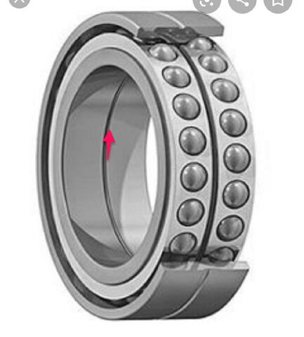

f4lcon: egy montin, amit arra használsz, amire való, és kétlem, hogy bármilyen kerékcsapágy elfut 50.000km-t, én az Acera agyakat egy szezon alatt tönkretettem, haverom szintén, másik haveromnak az XT agya 2000km-t bírt, egy másiknak szintén egy szezont futott a Deore agya... a haveri körömben gyakorlatilag csak a 44 kilós haverinám alatt nem ment tönkre még a Shimano agy... de ő soha nem viszi sárba a bringát. Ezzel szemben az iparis agyam simán kibírhat 40-50k-t, mert egy csapágy csere után még nem hiszem, hogy lógni fog benne a csapágy, szal jó néhányszor ki fogja bírni a cserét.

mióta mondom már, hogy nem véletlen a Shimano kónuszozása, de ti soha nem hallgattok rám
a jól kivitelezett állítható kónuszos rendszer technológiailag az alkalmazásnak megfelelőbb a zárt csapágynál.
és meg is válaszolom ivana kérdését: 1) mert ez nem motor, nincs akkora terhelés és ebből következően 2) mert a motorokon ugyan ez annyival többe kerülne, amit ember nem fizet ki.szerk: egyszer már futottunk itt egy kört ebben a kónusz VS. csapágy témában, akkor is megemlítettem, hogy egy csapágy ki-be préselése csak egy túlméretezett agynak nem probléma, minden más tágul (azaz lógni fog benne a csapágy), mire az volt a konszenzusos válasz, hogy de ha meg kikopik a kónusz felfekvő felülete, akkor nem cserélhető és b*szhatom. persze mire elkopik, addigra mentél vele 40-50 ezer km-t, de azt senki nem számolja

Sok tapasztalatom nincs, de esélyes, hogy a szerelő jobban jár, ha kónuszost veszel. Nálunk is a helyi boltban a szerelő srác kizárólag Shimano agyakkal dolgozik, ezért nem nála fűzettem kereket. Szerény tapasztalataim szerint a Shimano csapágyak semmivel nem bírnak többet, mint az iparik, cserébe ha tönkremegy, vehetsz új agyat és fűzetheted újra a kereket, ha jól sejtem, mert a csapágyház maga az agy. Iparisban ha egy csapágy tönkremegy, veszel egy 6 eurós SKF-et, kicseréled és gurulsz tovább. Nem véletlenül gyárt öz összes nagy név (DT, Fulcrum, Mavic, meg az összes többi a Shimanot kivéve) iparis agyakat.

A csapágyak ellenállásának töredék része (talán valami 10% körüli vagy annyi sem) származik a golyók és a ház közötti gördülési ellenállásból. Ez utóbbit csökkenti a ceramic pár %-al, ebből semmit nem veszel észre.
Tartósságra sem lehet sokkal jobb, ha a ház ugyanúgy acélból van...
Tegyél be egy megfelelő méretű japán csapágyat neves gyártótól.

Szóval, ha jól értem nem jelent hatalmas előnyt pl egy ceramicspeed csapágy egy NTN vagy EZO-hoz képest, sőt.... Amúgy tippelhettek milyen származású fickó fejlesztette ki a kerámia csapágyat.....aki egyben a ceramicspeed tulajdonosa is
