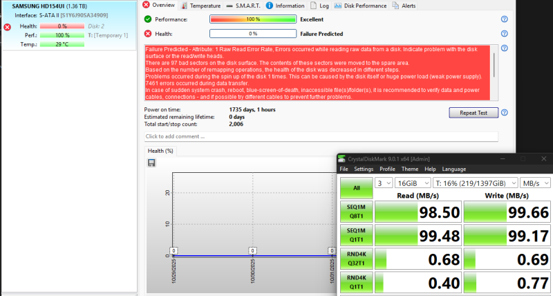

Egy ilyen régi HDD-nél mennyire kell aggódni attól hogy egyik napról a másikra meghal?
Idén lesz 13 éves.
