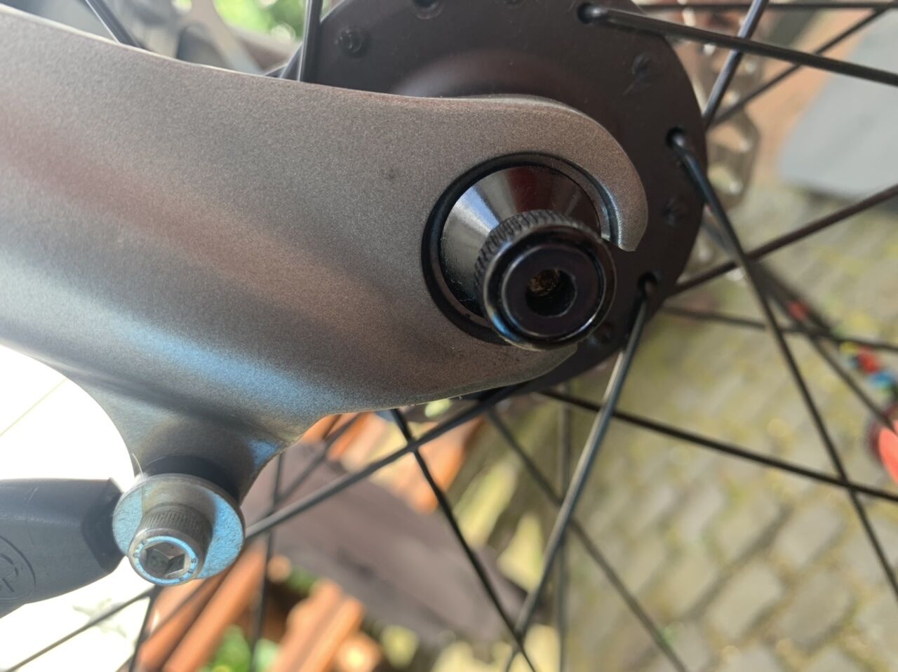

-=RelakS=- #199646 üzenetére
Ez lesz az. De remélem, megvan még neki.
Szerencsére nem sürgős.ivana: Nem az enyém a bicaj.
Amúgy ez olyan lehet, mint a kerékőr az alufelnin. Ha te akarod levenni, akkor szívás, aki meg lopná, annak úgyis 3 sec.

parandroid #199639 üzenetére
Én lefúrnám a francba.
-=RelakS=-
parandroid #199643 üzenetére
Ha az eredeti tulaj nem akar kooperálni, akkor lehet ilyet venni Bike-Componentsen
Hasaggymeg
bardi #199634 üzenetére
Ha eszmefuttatásod jó akkor jönnek majd a laposabb homlokcsövű országútiak...de szerencsére nem az, mert minél messzebb előre van az első kerék annál rosszabbul irányítható alacsony sebességeknél és (ezért is) nehezebb mászni vele. Ezért kell az extrém rövid kormányszár és a méteres kormány.
-=RelakS=-
Ringman #199642 üzenetére
Nem hinném.
Az imbuszos csavar körül van egy különálló fém palást.
Mondjuk ha a másik oldalt meg lehet úgy mozdítani, hogy maga a csavar nem mozdul, akkor lehet.
Mondjuk kétlem, mert a csavar a palástban, ami alátétnek is szolgál, csak egy sima felületen ül, a túloldali anya meg, amit fogóval meg lehetne fogni, fogazott aljú.Azzal a leszedővel nem megy semmire, mert egy imbuszos dugó kell, csak 5 lappal.
Ha minden kötél szakad, akkor egy nagyobb imbusz kulcsot kell méretre köszörülni. -

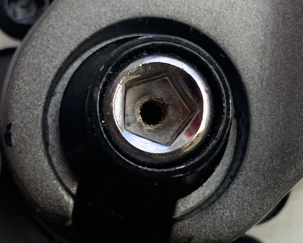

parandroid
-=RelakS=- #199640 üzenetére
Szomszéd vette a bicajt ebayen. Felhívja az eredeti tulajt hogy megvan-e még neki.
Köszi, fiúk.
p
Ringman
lopásvédelemre szolgál
penta head boltra vagy Penta-Kopfbolzenre keress rá.esetleg laposfogóval lehetne rápróbálni
szerk:
leszedő: [link] -
-=RelakS=-
Nekem van is. Gyorszáron használják. (közben látom, hogy pont ez a bajod
Például ilyenenHa bódban dolgozol, akkor esetleg hívni kéne a tulajt, hogy a kulcsot is adja már át
Én mindig odaadom a boltosnak, ha leadom a bringát valami karbantartásra/szerelésre.
parandroid
