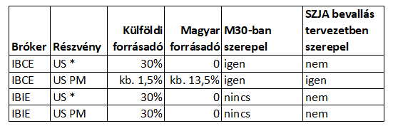

Most lesz az első adóbevallásom, mióta nyitottam ibkr fiókat. Szeretnék biztosra menni és ehhez segítséget kérni.
- teljesen "buta" módon használom jelenleg a platformot: dca-val néha veszek egy egy részvényt , és nem foglalkozom heti, havi, stb eladással. Kis összegről van szó. Ez a pénz hosszú távon megy ide, és ha 'voltnincs', akkor 'voltnincs'. Ennek megfelelően csak vásároltam (Tempis AI,amazon, amd, nebius,,nvidia,oracle,unitedhealth,visa,über).
- eladni nem adtam el semmitA tax riportokat átnézve a magyar tax papír alapján (osztalékjövedelem és osztalékhelyettesítő jövedelem) : Bruttó összeg 7,851, külföldi forrásadó 2,350, magyar forrásadó 0 szerepel. (mind US)
Az eszja-nál a a 190. sorban szerepeltettem a jövedelmet (7,851) és adót (2,350).
A 182.-ben pedig szintén beírnám a jövedelmet (7,851) és adót (393, = 5%).A kitöltési útmutató alapján:
"182. sor: Osztalékból származó jövedelem és adója" -

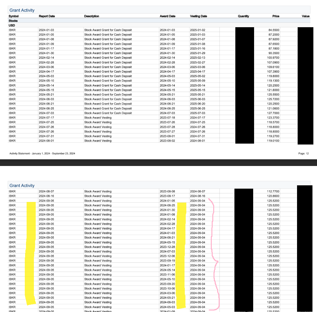

IBKR ajándék részvény osztaléknak szeretném beírni a SZOCHO-ját az adóbevallásba.
Nekem úgy tűnik logikusnak, hogy a 287. és 288. sorba beírom az adóalapot, a 288.-ba mellé írja a adót. Viszont kapok egy hibaüzenetet, hogy a 286. és a 289. sort is ki kellene tölteni, de ha kitöltöm a 286-ot, akkor a 288-at kinullázza és nem lehet beírni semmit. Esetleg ignoráljam a hibaüzenetet? -
