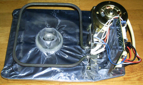

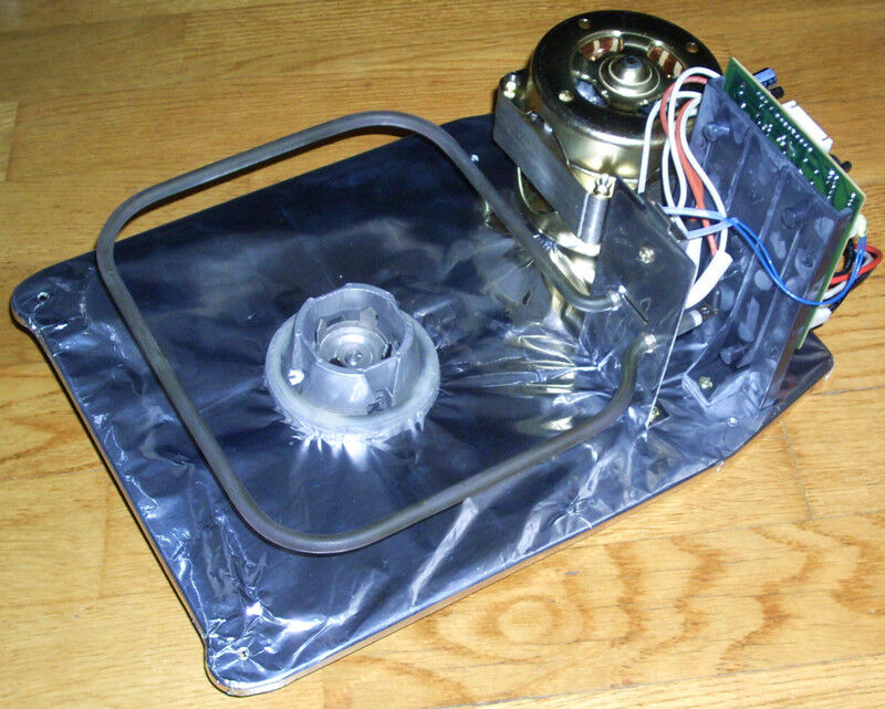

Hosszabb használat után a sütőtér alja korrodálhat, miután a dagasztás elején kiverhet némi sós lisztfelhőt, ami később a párásodás hatására belemaródik a horganyzott alaplemezbe. Szétszedtem, letisztítottam, de akkor már hiányos lett a horganyzott réteg, hamar ismét rozsdás lett. Noha ez csak esztétikai probléma, használatot nem befolyásolja, de legközelebb már azt csináltam, hogy alufóliával borítottam az egész alaplemezt. Nyilván nem lett volna fontos teljesen az egészet, de végül így egyszerűbbnek tűnt.

Sziasztok! Tud valaki ajánlani szervizt, ahol már javítottak Silvercrest kenyérsütőt? Az enyémen úgy tünik, hogy az ékszíj gyengélkedik - nem kever rendesen, emiatt a kenyér nem kel meg jól és az állaga is más, mint szokott.

Ezekben bordásszíj van, ami megcsúszni nem tud. Ha a fogak kikopnak, akkor meg már a hangján is lehet hallani, hogy recseg, akadozik. Vagy elszakad és már nem is forgat egyáltalán. Arra próbálok utalni, ha ilyen baja van, azt észreveszed általában.
Némelyiknek idővel szétmállik az anyaga, én is így jártam, amikor a gépet nem használtam pár évig. Amikor eltettem, még jó volt, mire elővettem, elkezdtek leválni a fogai. Ragacsos szilikonolaj vált ki az anyagból, szinte szétrohadt szíj.
Ritkább az olyan konstrukció, (videókon többféle fémházas típusban láttam ilyen megoldást), amiben a bordásszíj gyárilag kifordítva szerepel, azaz sima szíjként, sima görgőn fut. Itt lehetséges idővel megcsúszás, gyengülő dagasztás, alábbi link erre is mutat példát:
https://haztartasitartozekok.cafeblog.hu/2013/12/02/kenyersuto-ekszijcsere-hazilag/

Dr. Szilikát
2010 körül vettem egy HM1000 egylapátost a Media Marktban, ha jól rémlik, akkor még 1 év garancia volt az egész gépre.
A tengely meg is szorult ezalatt. El kellett vinni egy kijelölt szervizbe a gépet, ahol rendeltek hozzá új sütőformát. Mire ez is megszorult, már lejárt a garancia.
Konstrukciós hiba, spórolás miatt a siklócsapágy kotyogni kezd, emiatt a szimering már nem szigetel, sós víz befolyik, korrózió kinyírja. Ezután már magam javítottam, illetve próbáltam kiküszöbölni ezt a problémát, de így is időnként ismételni kell a szerelgetést. Plusz, vásároltam is még új sütőformát, hogy azt is szétszedhessem és javítgathassam.
Még ez sem lenne vészes, ha legalább az elkopott tengelyt kapni lehetne, de nem. Szimering és siklócsapágy kapható, bár abból is kicsit rövidebb a szabványméret, mint a gép eredetije. Beépíthető, de így még hamarabb berágódik.
Gyakorlatilag mai áron mondjuk 1000 Ft-ot kellene rátenni szerintem a gép árára, hogy normálisan megcsinálják, dupla golyóscsapággyal, vagy hosszabbított siklócsapággyal, ami stabilabban tartaná a tengelyt.
Szerintem kicsit furcsa eljárás, hogy leveszik a garanciát egy gyakran meghibásodó fődarabról, amit olyan áron lehet ismét beszerezni, ami a gép árának fele, harmada (típusfüggő, de jelentős része).
Mintha TV-nél nem lenne garancia mondjuk az alaplapra vagy tápegységre. (Kijelzőt csak azért nem írtam, mert annak rendelési ára márkaszervizben szinte egy új TV-vel egyenlő.)
Fogyasztóvédelemnél meg lehetne piszkálni a dolgot, már akinek van ehhez kedve, jogász hajlama stb., nekem biztosan nincs.
