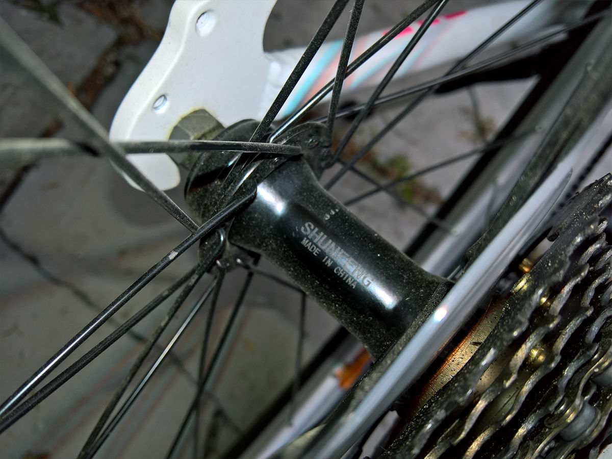

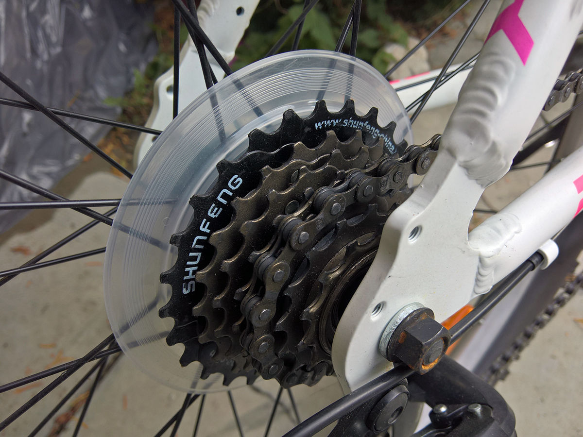

pikszel
Runner_fxr #120670 üzenetére
Én ugyan nem várok csodát, nem az enyém, és sajnos nem tudtam lebeszélni a hölgyet a vásárlásról, mert beleszeretett a vázba
. Hiába mondtam neki, hogy ennyi pénzért inkább egy használtat kellene vennie, normális felszereltséggel. Ő ezekből amúgy semmit nem vett észre, csak én, amikor átnéztem a biciklit. Egyébiránt az egész bringa hulladék, minden tekintetben.

beleriand72 #120671 üzenetére
Miért ne lehetne vele kerékpározni? Attól mert imbolyog a sor még lehet vele menni. Most arról vitatkozhatunk, hogy egyáltalán miért kerülhet boltba egy ilyen Shunfeng szintű cucc, szerintem sem lenne szabad amúgy, mert a minősége az alap elvárásokat sem teljesíti. De van rá igény, mert sokan meg nem képesek elfogadni azt a tényt, hogy normális minőségű kerékpár az 120-150-től indul.

pikszel #120657 üzenetére
Nem jól gondolod,ez így megy. 60e forint = ilyen kerékpár...sajnos.Próbából kiválaszthatsz egy olyan ami kevésbé "imbolyog",mert ez a kerékagy esztergálásának pontatlanságából adódik,ami miatt a pörgő kerékben a tengely vége tulajdonképp egy körkörös mozgást végez.Akár kifoghatsz egy kevésbé imbolygót is...amúgy meg ha elkezded használni,ez az imbolygás lesz a legkisebb baja annak a csodakerékpárnak.
pikszel
A kollégám vett a Hervisben egy ilyen bringát.
A gond az, hogy a hátsó aggyal valami nincs rendben. Ha megforgatom a kereket, akkor a fogastömb imbolyog, de annyira, hogy az ülést tartó kezemet szabályosan rángatja. A boltból azzal hajtották el, hogy mind ilyen, sőt, a tavalyi modellek még rosszabbak voltak. Van ilyen? Mekkora pofátlanság már ez? Jól gondolom, hogy ez nem így megy?
