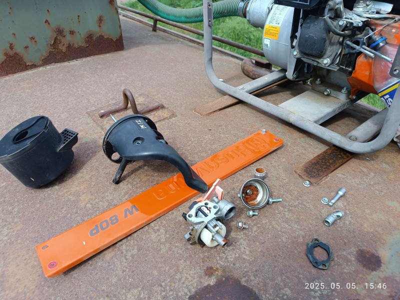

H-Zol
ratkaics #14516 üzenetére
Az üzletbe ahonnan vásároltam ( Husqvarna kirendeltség ) , öntöttek bele benzint és beindították , nem tudom , hogy esetleg lehetett víz a tankba , vagy a benzinjükbe , nem tudom ez rejtély , de az az érdekes , hogy ki sem tudod engedni belőle az egész benzint , egy deci , másfél az alján marad !! Leszereltem a benzin takot is és most kívan szépen tisztítva minden , de az alu korrózió , és a gumi tömítések repedezese az szégyen , a kínai jobb állapotban van e téren pedig 10+ éves , na majd lefotozom amiről beszélek !!
H-Zol
Közben bele néztem a most a harmadik évet kezdő Husqvarna benzines víz szivattyúba ami utoljára csak szívatón volt hajlandó üzemelni !
újonnan vásároltam , mindég százas benzin volt benne és a tank feneke tiszta rozsda lett , onnan bekerült a csap kis pohárba és a karburátor aljába ( előtte 10 évig egy kínai szivattyút használtam és azt se tudtam , hogy hol van rajta a karburátor , ez meg két és fél évesen így néz ki
) , de porlik az alumínium a festék alatt , a gumi tömítések össze vannak repedezve , és ez egy márkás gép
( régen az volt , de most azért hagy egy kis kívánni valót maga után ) !!

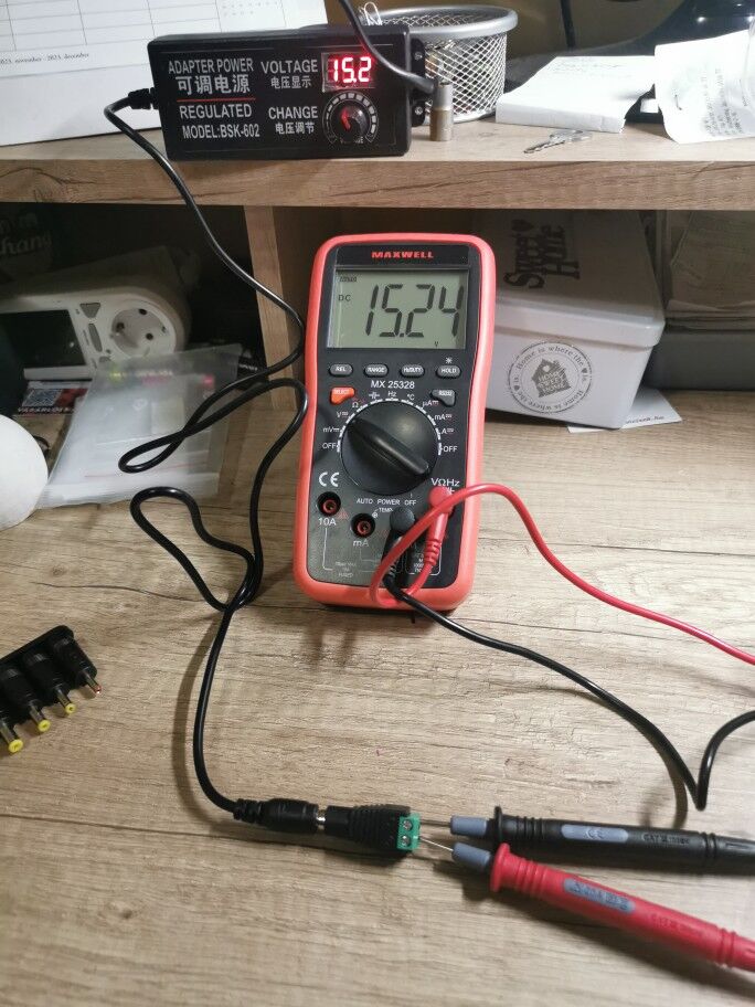

BullZeye
Aldis 40V Active Energy akksik mely portjait kell összekötni, hogy megpróbáljak "bebikázni" egy 2 éves akksit?
Vettem egy újat, 20,5V-ot mérek rajta (B1 és B2 egyaránt, össz 41V).
Régi B2+/- 17,5V, a B1+/- viszont csak 1,78V és pirosan villog a töltő.
Fűnyírás közben megállt, de előtte is csak a fű 50%-t tudtam lenyírni 1 teli töltéssel, pedig előtte 1 töltéssel 90%át levágtam (1 hete)Ha B1-em 1.78V, akkor régi B1- és új B1- valamint régi B1+ és új B1+?
Vagy fordítanom kell, és pozitívot negatívval? Ebben sosem voltam jó, de 17k-t nem dobnék ki az ablakon, ha van esély a javításra. -

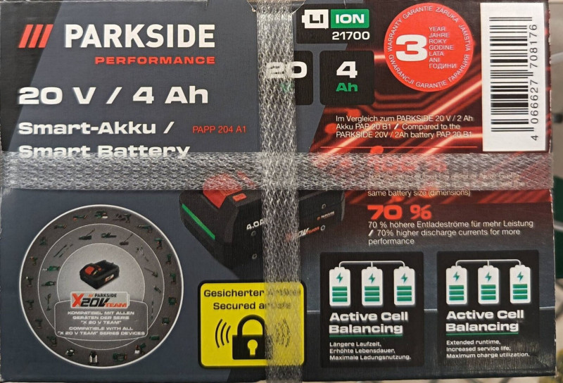

Szerintetek abba a Parkside kézi körfűrészbe lehet tenni gyémánt vágó tárcsát?
El tudnék vágni vele egy 60x60-as 2cm vastag terasz lapot?
Mert ha működik akkor nem veszek most ilyen gépet.
Amúgy egy Makita 4100KB-t néztem ki erre. -
