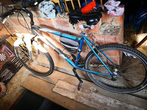

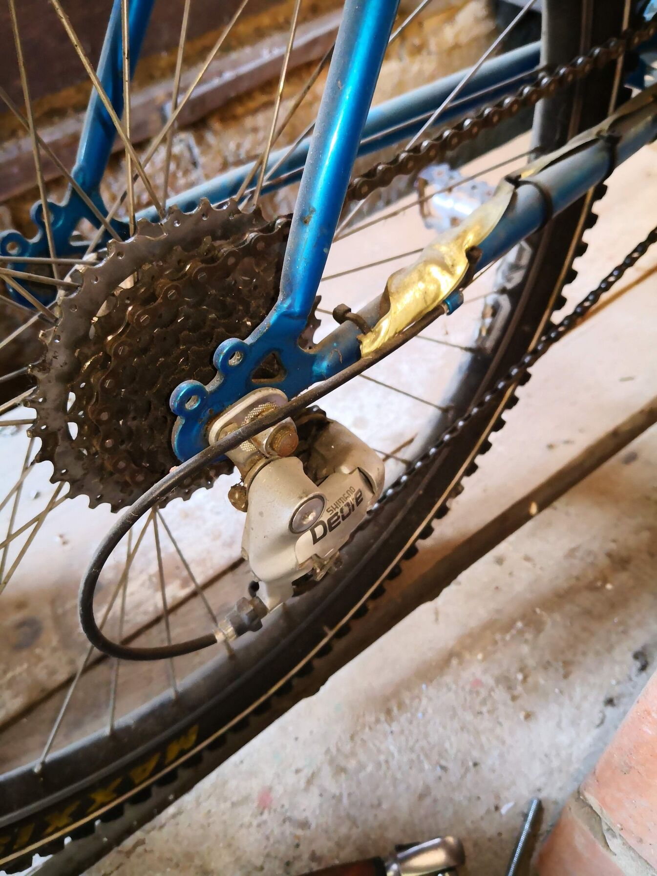

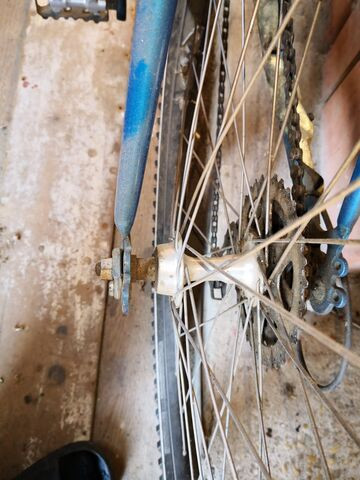

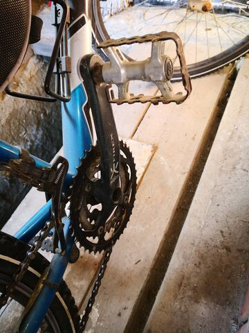

Van nekem egy ilyen biciklim, SixTeam One szénacél váz, f*s teló valami másik bringáról, 1" menetes kormány, állítható Altrix stucni, Mach1 EXE felnik, elől a gyári f*s Access agy.
Hátul már átfűztem egy FH-HG20-ra DT swiss küllőkkel, csúszópapucsos úgyhogy vettem a Deore váltónak egy váltótartó fület a másik oldalra meg lefűrészeltem a gyári tourney váltó fülét és beraktam fejjel lefele, így tövig tolva párhuzamos, mintha ejtőpapucsos lenne.
Első váltó még mindig a gyári Tourney, Truvativ Firex négyszöges 22-32-44 hajtómű és monoblokk a gyári fos fix lánctányéros 28-38-48 helyett.
A kazetta egy 11-34 Sram-ból lett összerakva 9-es hézagolással 8 darab ráfért a 7-es agyra, a 26-30-at kicseréltem egy Shimano 28-ra.

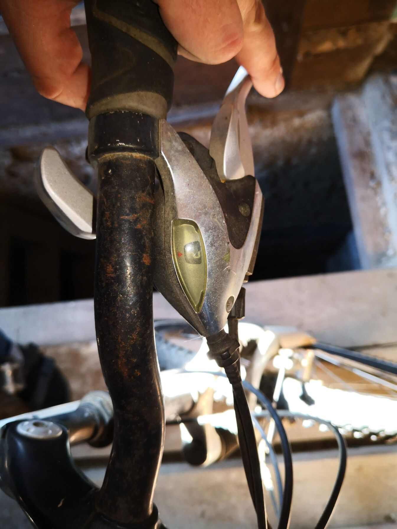

Alivio fékváltókar, 3x8. Gyári Logan V-fék.

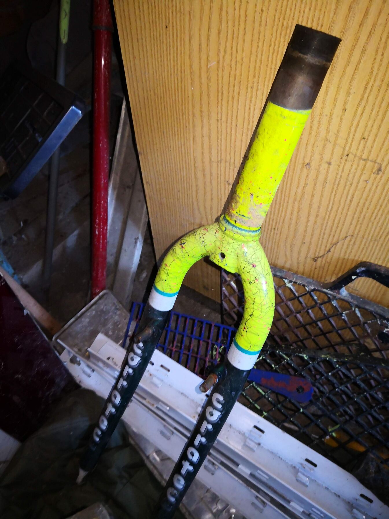

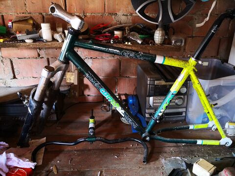

Vettem pár éve egy Corratec aluvázat, szép neon színű, megvan a saját merev villája és stucnija, nyeregcsöve és kormánya is, 1 1/8 A-head, volt egy korábbi biciklicseréből egy Mozo R500 telóm, ezt tettem bele, ment rá egy LX első váltó is, illetve a Mozo-n lévp Saccon fék nem is emlékszem honnan van.
Van-e valami buktató az átszerelésben?
- Bowdeneket kell másikat venni és méretre vágni, ez tiszta sor.
- Telót rendbe kéne kicsit tenni, olvastam régebben, hogy van rá valami házi tuning, de nem találom. Átzsírozni, stb. Ehhez sajnos nem nagyon értek.
- Első kereket sem ártana akkor már átfűzni, hamár Mozo, mehetne tárcsás agy, ha már tárcsás, ki kéne próbálni azt a 7 ezer forintos hidraulikust, de akkor fékváltókar csere külön váltó- és fékkarra, megállíthatatlan folyamat.
- A hajtókart nem nagyon bírtam leszedni a négyszögtengelyről, menethibás a lehúzóm. Direkt kivettem a csavarokat hogy majd menet közben leessen, de meg se moccan (és már a csavarokat sem tudom hova tettem). Pedál dettó. -

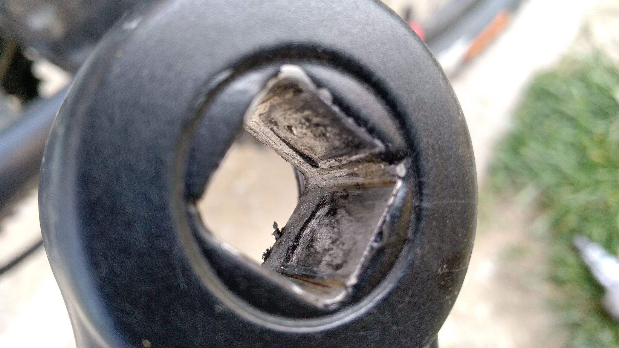

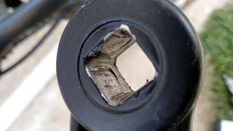

belsodavid #159577 üzenetére
Van erre egy trükköm, de nem 100%-hogy működik, ez attól függ, hogy mennyire van elnyalódva az a hajtókar. Annyit kéne megpróbálnod, hogy lehúzod a hibás hajtókart, majd a négyszögtengely egyik oldalára egy kis hézagolót helyezel. Ezt én sörös dobozból szoktam kivágni. Egy kis kockát kell kimetszeni a dobozból, ami befér a tengely egyik oldala és a hajtókar közé, majd így visszahúzod. Jó pár esetben ez megoldotta a lelazulást és még egész sokáig jó volt. Ha ez nem működik, érdemes benézni kerékpárboltokba, szinte mindenhol vannak balos bontott karok, lehet tudsz szerezni. De amúgy nem egy olyan vészes tétel egy komplett négyszöges hajtás csere.
érdemes lehet ugyanolyat vadászni, de gyártón belül nagyobb az esélye, hogy ugyanannyit áll ki. Itt jegyezném meg, hogy még a gyárilag összetartozó integrált hajtásnál sem feltétlenül szimmetrikus a rendszer
Egyszer volt LX integrált karom, még régen, egyszerre a montin és a trekkingen is ugyanolyan, de a trekkingre valónak a jobbos karja közel 10mm-nyit kijjebb hajlott, hogy elférjen a nagytányér műanyag burkolata.

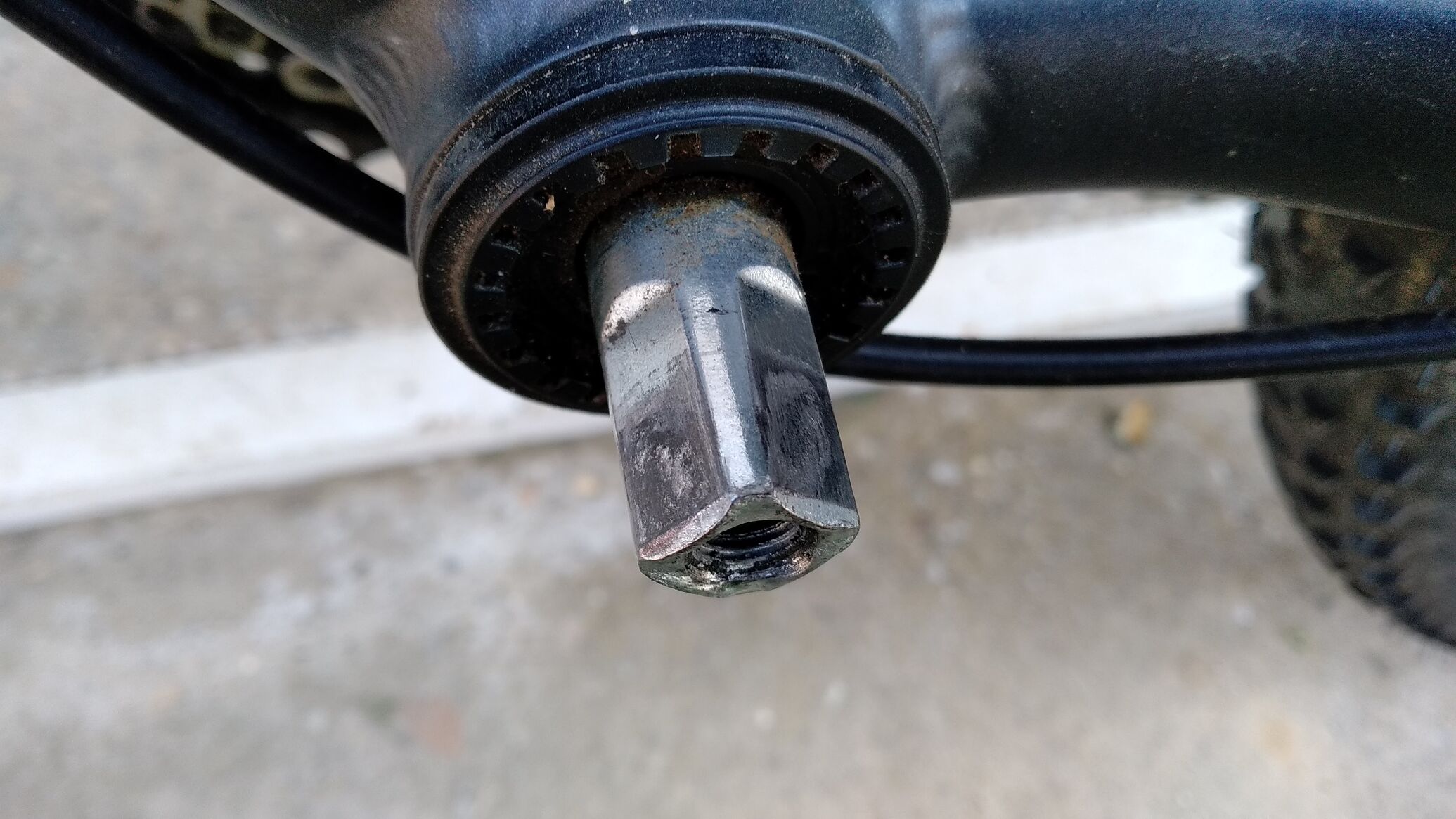

Képet, a jobb hajtókarról is, a balról is, illetve a tengelyről is. Ha elnyaltad a négyszöget akkor az szinte biztos kuka.

belsodavid
Sziasztok! Négyszögtengelyes hajtásnál úgy néz ki hogy meg tud mozdulni a bal hajtókar a tengelyen és ezért pattan néha. Ha meghúzom jobban akkor is egy idő után csinálja. Lehúzatva a hajtókart látszik is sajnos a nyom benne. Ezt lehet orvosolni valahogy? Vagy ha esetleg csak egy balos hajtókart vennék, az mennyire gányolás? Valamint ha csak azt cserélném, megtörténhet, hogy a régihez képest a bal lábam kijjebb, vagy beljebb esik? Vagy vonalban marad mert úgymond "szabványok" ezek az alkatrészek? Előre is köszi.
