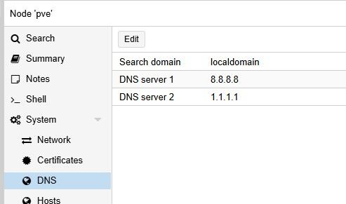

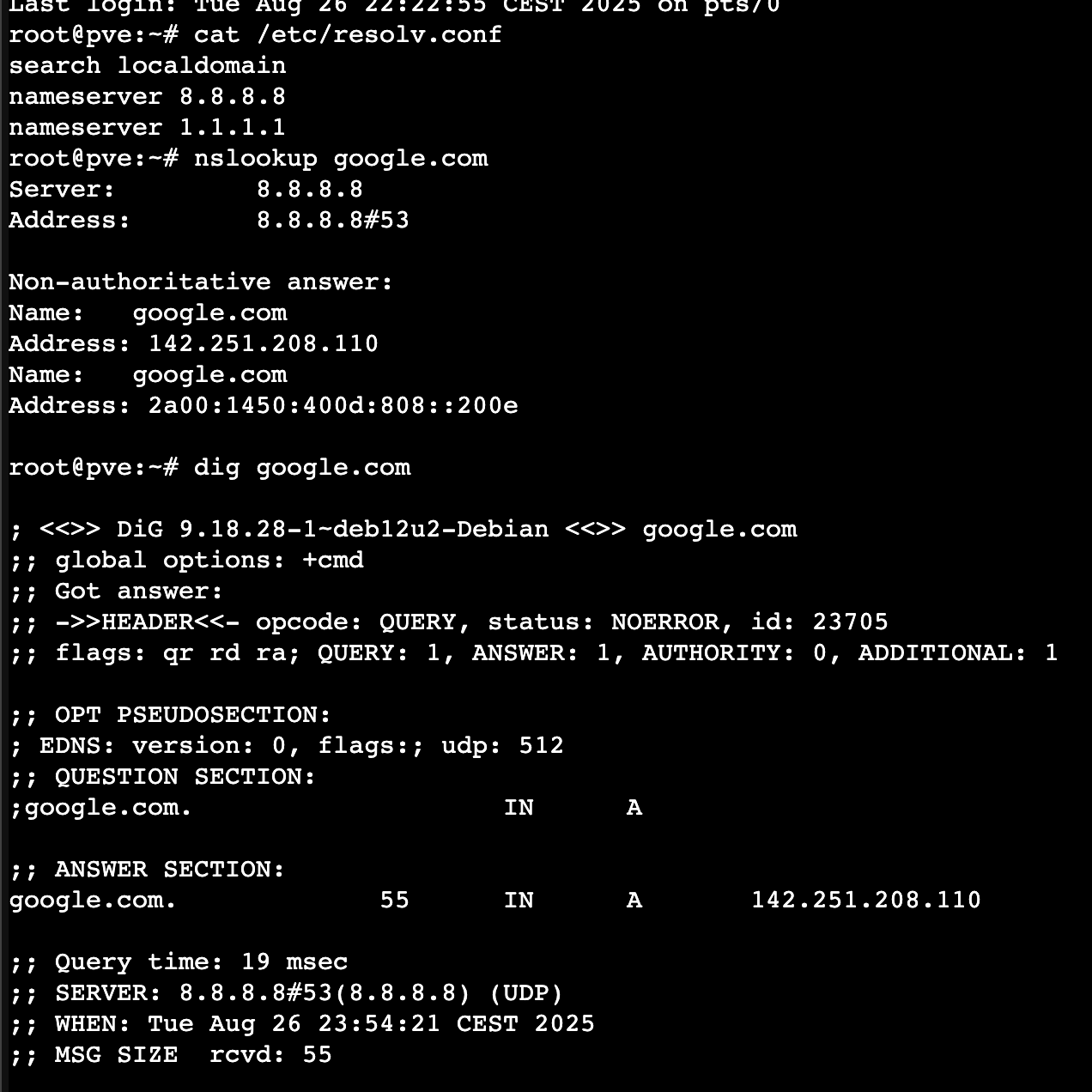

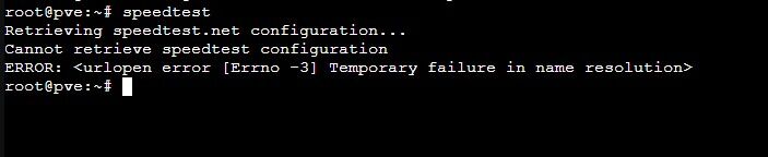

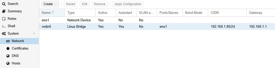

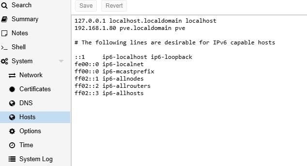

Proxmox-ban teljesen kezdőként kérdeznék. Tegnap összeraktam végre az új setupot, ami a régi szervert váltja. Azon OMV fut, Docker konténerekkel ill. KVM-ben HA. Az új gépre feltettem a Proxmoxot (9.1.6), chatGPT-vel dumálva - amennyiben így OK - ez lenne a layout majd:
Proxmox│├── VM: OMV (NAS)│ └── HDD passthrough│├── VM: Home Assistant│└── LXC: Docker stack├── Plex (QSV)├── Sonarr / Radarr / Bazarr / Jackett├── qBittorrent├── Tautulli├── AdGuard Home├── Librespeed├── diun / GlancesPróbáltam keresni valami jó beginner guide videót, ill. első lépések telepítés után, valamint itt az összefoglalót is olvastam. Tegnap egy videó alapján Helper Script-ből futtattam a PVE Post Install-t, csak nem teljesen ugyanazok a kérdések jelentek meg, vagy más sorrendben, szóval remélem, hogy jól csináltam, mindenesetre az update/repo-nál látok egy ilyet:
Kellene valamit kezdenem azzal a pve-no-subscription-nal? OMV-ben is nagyon kezdő voltam, sokat kérdezősködtem az elején, úgyhogy nézzétek el légyszives a láma kérdéseket!
Update-nél a refresh-re kattintva pedig ezt látom:starting apt-get update

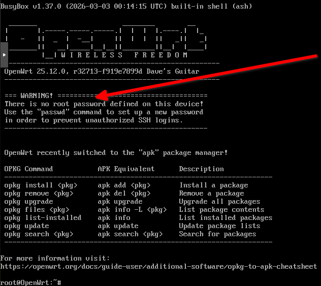

Helló Mindenki!
Láthatóan mindenhol frankó a rendszer, tehát rengeteg időtök van...
A fentebb vázolt openwrt metódussal cserélgettem az összeállításokat (teljesen indokolatlanul, de megnyugtat, ha 2 MB-al kisebb a rendszer, meg ilyen vagyok).
Pár napja az online image builder-el készült img-k bootolnak, de a / read only módon csatolja. Openwrt topikba írtam, de az olyan halott, hogy ehh...
Ha valakinek van egy mentése és 20 perce, akkor tehetne egy próbát, hogy akkor most mi is van.
Defaultot is buildeltem, semmi piszkálás, csak be a VM-be és RO. bootol meg minden, csak ugye nem lehet írni, manuálisan sem tudtam a network-öt bepötyögni neki.
Nem, nem változott semmi, ilyen buildet csináltam már vagy 5-6-ot, amik működtek (resize script az nem működött, azt terminálból kellett futtatni). Igen, combined efi ext4, boot beállítva, elindul, működik, konzol is van.
dmesg | grep -i "error\|read-only\|ext4"
/dev/root on / type ext4 (ro,relatime)Köszi előre is, ha valaki tudja tesztelni
