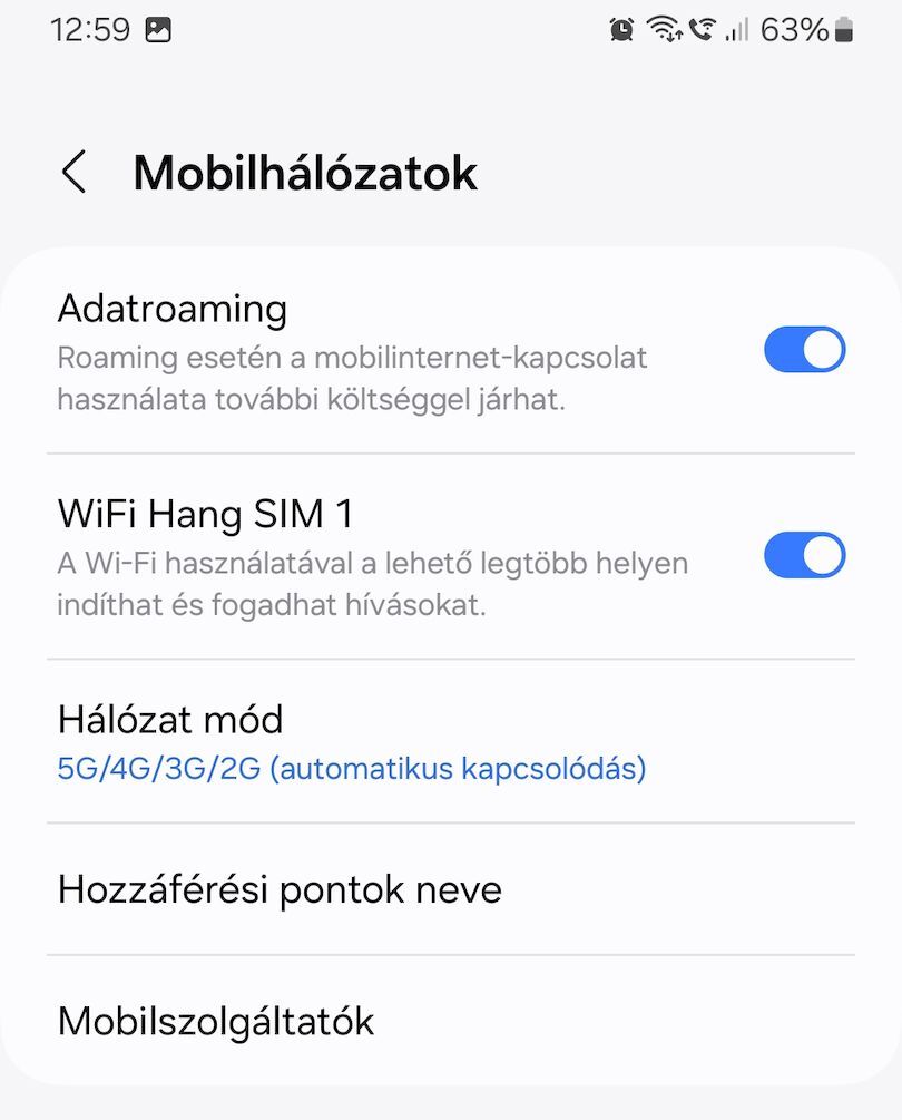

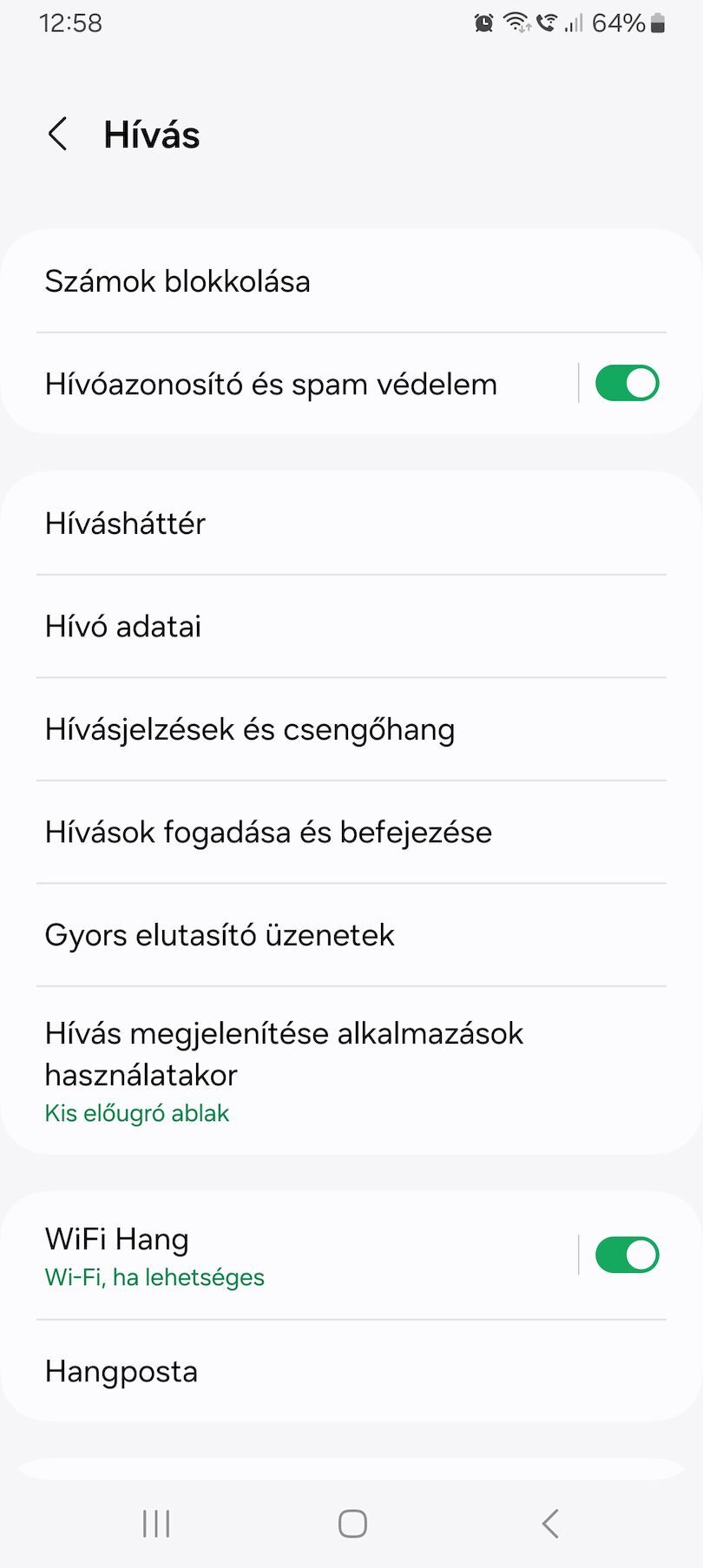

“Egyszerűen semmi sim trükk nem kell csak vowifi legyen a tárcsázóban elsődlegesen szerintem.”A Telekom tiltja roamingban a VoWiFi-t, amint roaming hálózatra csatlakozol, nem fog működni, mert blokkolva van.
Ha valakit érdekel, találtam módot arra, hogy működjön a Telekomos VoWiFi külföldön. [kép]
Korábban már írtam, hogy működött, csak nem hitte el senki és én se nyomoztam, hogy hogyan, de most újra bele futottam és rájöttem, hogy hogyan.
Amire szükség van:
- Androidos telefon Telekom SIM-el (iPhone-on sajnos nem sikerült kiviteleznem)
- szokásos: egy másik eszköz ami magyar IP címmel ad internetet WiFi-n
(például egy másik telefon magyar SIM kártya internetével - Telekomos SIM internetjével nekem nem sikerült, de ONE-os netet megosztva igen - vagy például egy olyan router ami tud kliensként vagy site to site VPN kapcsolatot felépíteni és a rá csatlakozó eszköz számára biztosítani - (nekem például egy MikroTik router Romániában s2s VPN-en keresztül csatlakozik az otthoni mikrotikemhez és a Telekom ePDG IP címei statikusan át vannak routeolva, de ez már power user szint))Tennivaló: csatlakozz rá a nem Telekomos magyar IP-t biztosító WiFi-re és manuális hálózatválasztással válassz ki egy olyan szolgáltatót, amire nem enged felregisztrálni a SIM és hagyd azon. Amint a SIM elveszti a roaming térerőt és csak segélyhívásra vált, egyből előbukik a VoWiFi ikonja az állapotsávban.
Van mégegy mód, akinek Samsung készüléke van és működik rajta a Band Selection, ott ki kell választani egy olyan sávot, amin nincs szolgáltatás.
Csak simán repülő módban sajnos nem működik, viszont ha a fenti procedúra után (nem működő hálózat vagy sáv manuális kiválasztása) repülő módot kapcsolsz, akkor működik tovább a VoWiFi, egészen addig, amíg ismét fel nem regisztrál roaming hálózatra a SIM.
A lényeg, hogy ezzel a manuális hálózat/sáv választással ki lehet ütni a korlátozást. -

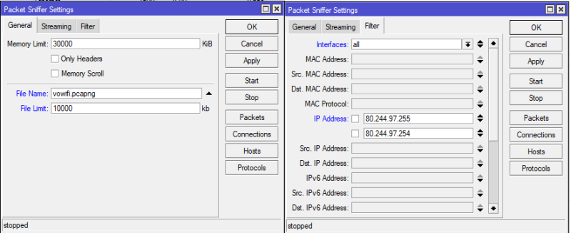

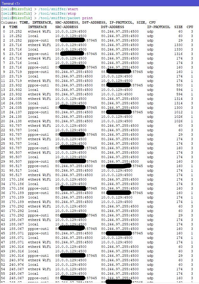

Kb 70-80-90 másodpercenként vannak NAT-keepalive packetek.
Ezen a képen 5 perc "üresjáratot" láthatsz, tehát nem történik hívás forgalmazás.A telefon nem szakad le a VoWiFi-ről. VoWiFi-n minden esetben működik a kimenő hívás, de a bejövő hívás soha. Teljesen független attól, hogy alvóban van a telefon, vagy nem.
