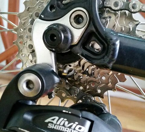

Nem lehet hogy görbe ott valami? Estél vele? Az a kis fül, amin a váltó csatlakozik a vázhoz, nincs meggörbülve? Ha minden jól csinálsz, csak ez lehet az oka hogy mégsem sikerül beállítani. -

bringasisti #91129 üzenetére
Ha jól látom messze van tőle.
Ez a váltó dolog teljesen kikészített amúgy... elméletben felfogom, oké, aztán a gyakorlat katasztrófa
. Kb. 2 órája bütykölöm és a legkisebb lánckerékhez még mindíg nem tudtam hozzáigazítani
