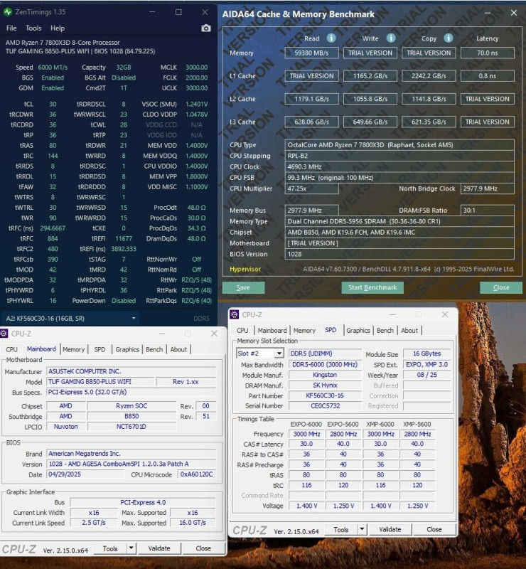

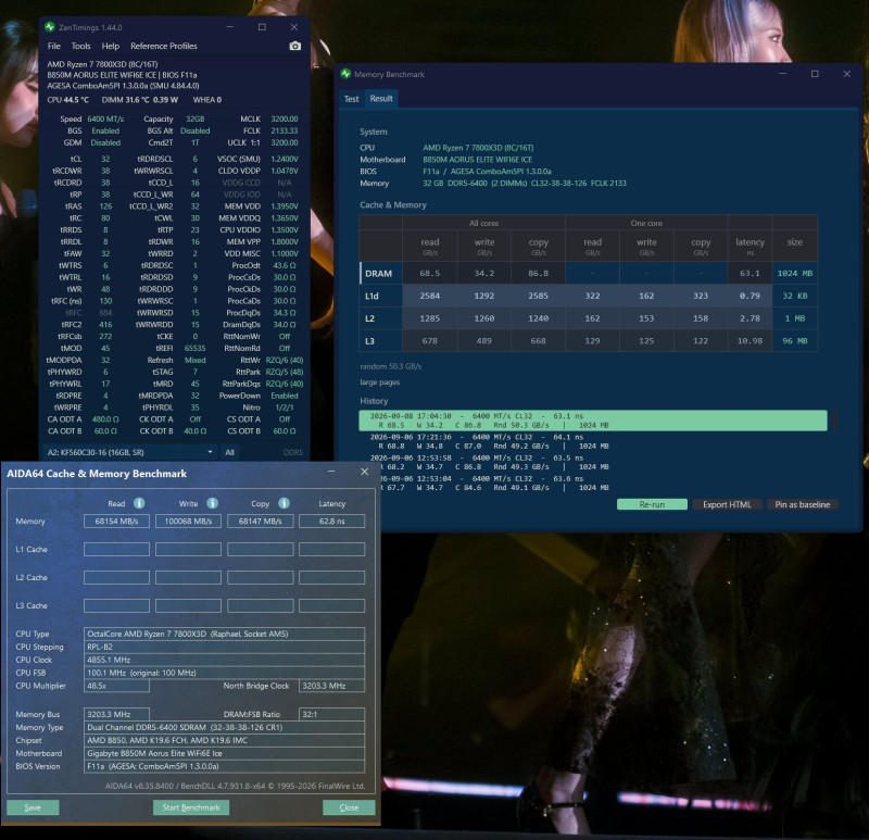

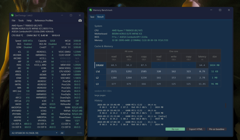

CJ4567

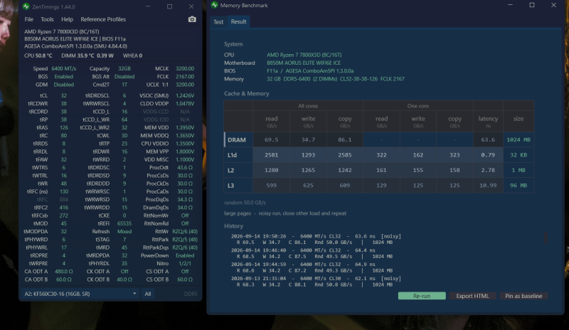

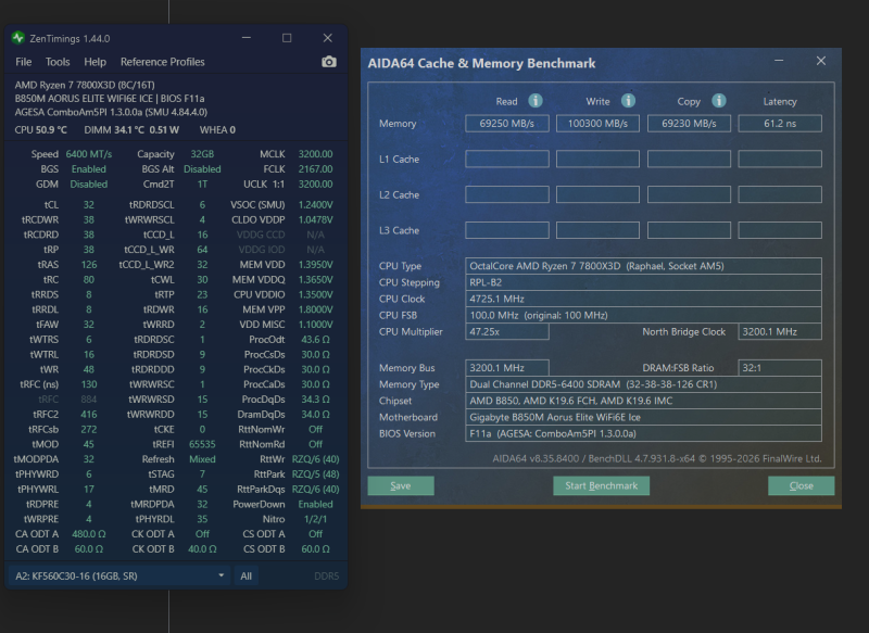

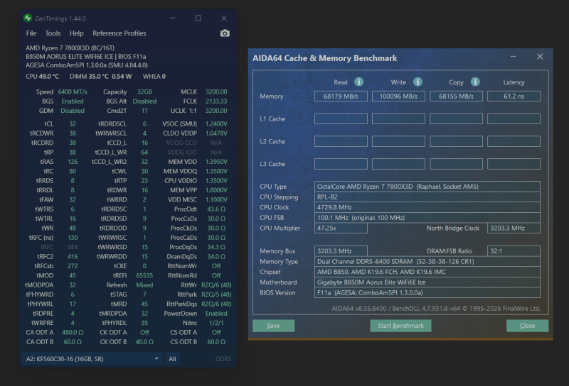

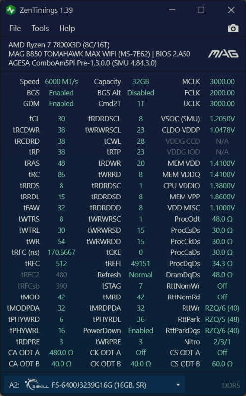

Kimérhetem, hogy 6400/2133 vs 6400/2167 között melyik lesz a jobb, de tippre itt 6400/2133 fog nyerni.
6400/2200-at megpróbálhatom AIDA64 és ZenTimings 1.44 benchen keresztül küldeni, hátha van annyira stabil éppen, hogy azokat elbírja, LinPack Xtreme-n 3-4 perc után elhasal, az már lehet, hogy gyorsabb lesz, mint a 6400/2133.
Cifu: Igen, ezt tudom, csak abban a helyzetben mi van, ha az "ideális" 3:2 szinkronhoz képest alig tudod fentebb tolni az FCLK-t, akkor is megéri-e a maximumra törekedni?
FCLK teljesítményt, és ezzel együtt akár CO stabilitást, teljesítményt a csökkentett módos Linpack Xtreme-vel lehet nagyon jól mérni.Kimértem, igazatok volt
CJ4567
FCLK teljesítményt, és ezzel együtt akár CO stabilitást, teljesítményt a csökkentett módos Linpack Xtreme-vel lehet nagyon jól mérni. -
Cifu

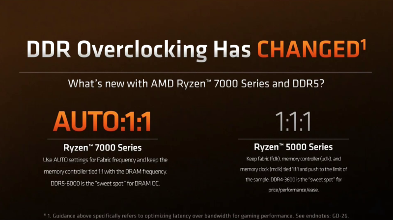

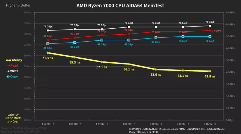

Ezt már régen is beszéltük, hogy az AM5-nél nincs már szinkron szükség. Az az AM4-nél volt.
Ez 2022-es teszt, de a lényegen nem változtat. Ami érdekes ugyebár, hogy az FCLK növelésével csökken a latency, de 2000 Mhz felett csak kicsivel:
Szumma szummárum, alapesetben minél nagyobb FCLK-ra érdemes törekedni.
Ezzel együtt volt olyan kartárs, aki azt tapasztalta, hogy hiába emelt az FCLK-n, attól neki romlott a mért eredménye. Tehát valami köztes értéken jobb eredményt kapott, mint magasabb FCLK-n. Szóval ki lehet mérni... -
tomic
AM5-nél ez már tudtommal nem így van. A 6400/2200 a gyorsabb.
CJ4567
6400/2133 tudtommal jobb, mint a 6400/2200, mert így a 3:2 szinkron megvan, de lehet a 2200 pont van annyival gyorsabb, hogy megérje. Amúgy 2167 az abszolút limitje az enyémnek, 2200 bebootol, de nem stabil.
A 7700-am 6000/2100-at tudott stabilan maximum

6400/2200 a cél. Lehet rendelek is egyet. A kis 7500X3D -t meg eladom. Az "csak" 6200/2133 tud.

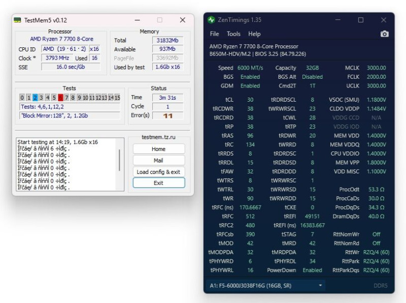

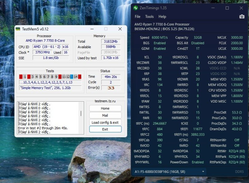

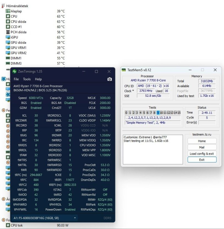

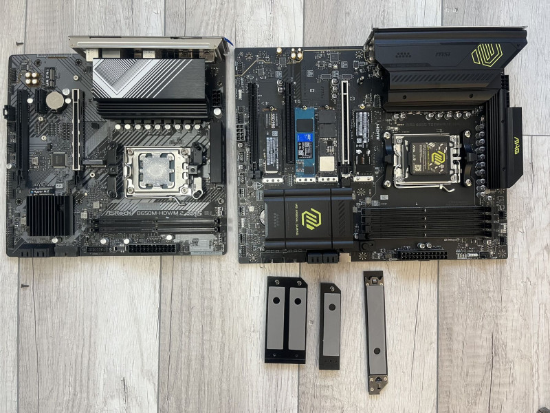

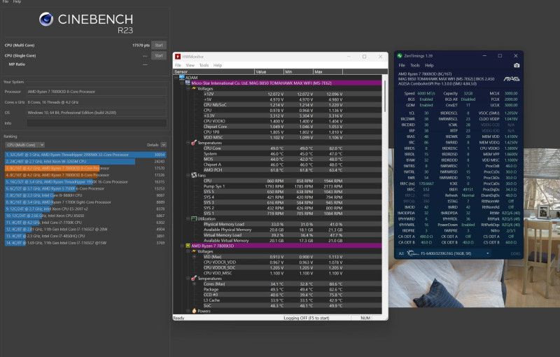

Asrock B650M-HVD/M.2 hű társat az íze kedvéért MSI B850 Tomahawk MAX-ra cseréltem. Ha már lúd, akkor megetettem 4+2+1+1 TB M.2 SSD-vel és 2+1+0.5+0.5 TB Sata SSD-vel.

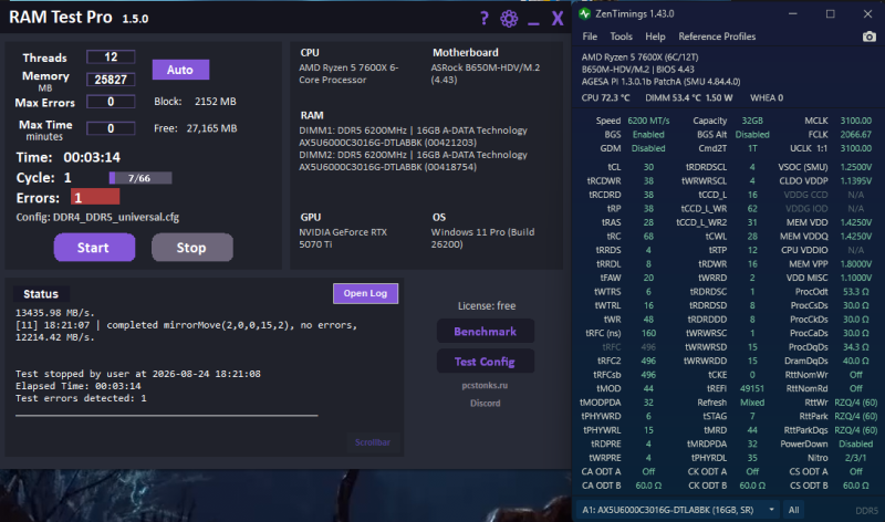

Beállítottam az eddig használt Ram órajeleimet, éjszaka futott 3 órán át TM5 Extreme Anta (legfrisebb verzió).
BQ Dark Rock Pro 5-t cseréltem Artic Cooling Freezer III 360 Pro-ra.
Ha már hobbi és új eszközök, tesztelgetés céljából ki milyen ram értékeket állítana át és mire?
PBO és a - 10; -20 CO helyett a CPU-t hova?Klónozás volt az 1TB -->4 TB-ra, tökéletes minden.
CB23-ban a JEDEC 4800Mhz Ram --> Saját beállításokkal hoztak 300-400 pontot.Azon kívül, hogy elköltöttél egy valag pénzt a cserére hozott ez valami érdemi gyorsulást vagy bármi pluszt ez a csere?

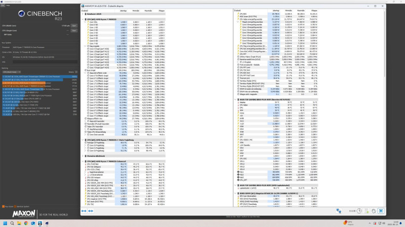

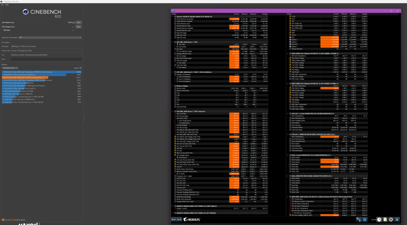

Kigyomláltam minden inteles cuccot a gépről, feltettem az AMD-s drivereket (chipset, lan, wifi, bt), úgy tűnik működik a gép rendben, nincs fagyás, BSOD, semmi.
PBO -20, Cinebench R23 lefut gond nélkül 17000 körüli pontot hoz, 100% loadnál 75 fokos a cpu max, játékok alatt 50 fok a max épített vízzel egy Alphacool Core 1 blokkal. Ez így rendben van?
Annak néz ki, léggel hűtöm, nálam természetesen magasabb értékek jönnek ki 1-1 pillanatra, mivel a ventilátorok szabályzása nem rögtön követi le, tehát 85 fokok is előfordulnak, de a tipik az 75 fok környéke.
RazoR

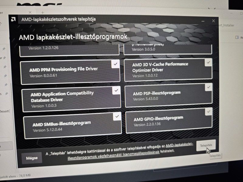

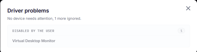

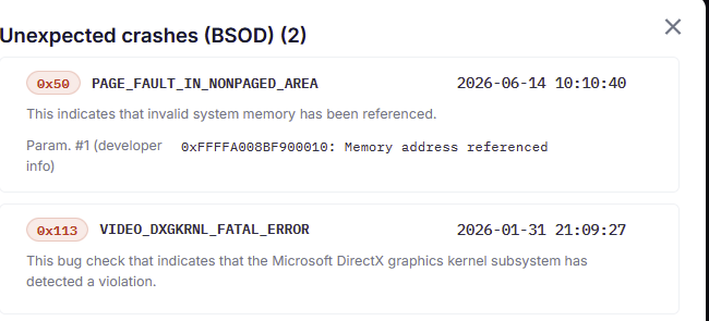

Sziasztok. Én is hasonló kérdéssel jönnék, a 3 éves 7800X3D-t váltanám 9950X3D-re.
Ehhez a váltáshoz a dual CCD miatt teljes win reinstall-t javasol az AMD.
Muszáj, vagy elkerülhető?Jay videoját megnéztem, ő a driverek újratelepítése után re tudta produkálni (
) a saját PC-je fps érékteit, amit friss windows-zal tesztelt, úgyhogy reménykedem. A chipset drivert telepíteném újra mindenképpen, az lehet elég lesz
) a saját PC-je fps érékteit, amit friss windows-zal tesztelt, úgyhogy reménykedem. Én nem telepítgetném, csak azért mert 2 CCD-s procira cserél az ember.
Ha viszont tapasztalsz anomáliákat a az X3D meg a sima CCD közt (pl. gaming alatt nem az X3D megy) akkor érdemes jobban utánanézni, hátha kell egy reinstall.

Igen teljes mértékben. Az utam:
2023
Asrock B650M/HDV-M.2 + 7500F
2025
Asrock B650M/HDV-M.2 + 7800X3D
2026 CW35
MSI B850 Tomahawk Max Wifi + 7800X3D + 1TB C meghajtó klónozása WD SN850 4TBra
2026 CW36
MSI B850 Tomahawk Max Wifi + 9850X3DHiba nélkül ment minden és 4-5 felcsatlakoztatott meghajtó is a cserénél
Tegnap azért csináltam egy teljesen Win11 teleptést mert megérdemli + Win11Debloat
De semmi, nagyon max 1-2% különbség a Cinebench 2023 szoftverben előrelépés.Pedig 2023-tól laktam be ugyanazt a windows-t megannyi cserét megélt és még klónozást is
És hogy tudom eltávolítani az Inteles chipset és LAN drivert?

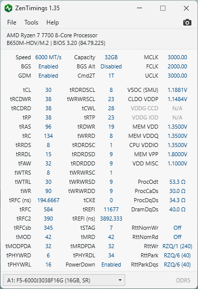

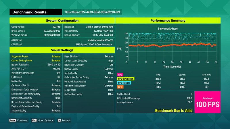

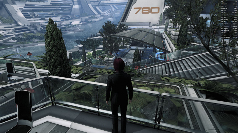

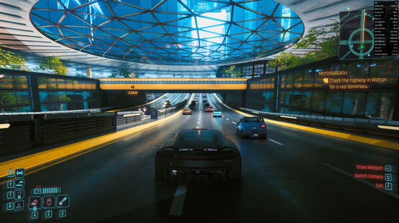

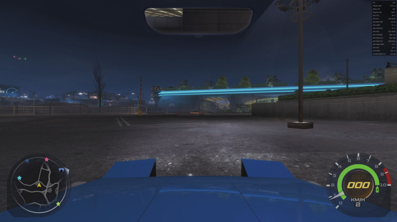

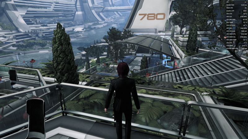

Amit kb. két és fél hete beígértem, csak elfelejtettem, 7700 (6000 CL30 XMP, CO nélkül) vs 7800X3D (ugyan ez az XMP), 9070XT @ 4K
A kicsit unortodox játékfelhozatalért, és a nem igazán profi tesztekért bocsánat, csak nem voltam felkészülve mérésekre, mivel a nyomonkövetés egy szót nem szólt arról, hogy mikor fog jönni a proci, és egyszer csak hívott a futár, hogy itt van
BF6 az, amit normálisan nem tudtam benchmarkolni, mert MP játék, viszont abban (alacsony preset, ultra textúrák, FSR performance) van az egyik legérezhetőbb különbség, sokkal simább, és az átlag FPS is több.

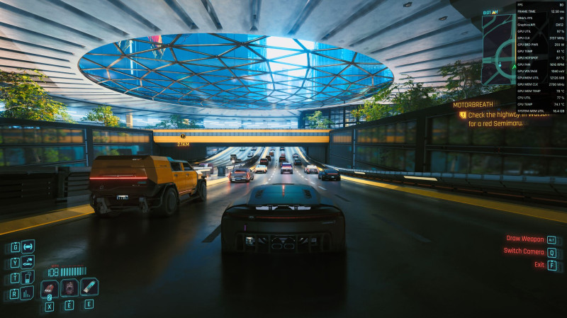

Cyberpunk 2077, 4K FSR performance, high-ultra saját beállítások mellett:
Heatwarped Demo (Unity alapú, szellemileg Underground 2 stílusú játék, iszonyat proci igénnyel valamiért)
Szétmodolt Mass Effect 3 Legendary Edition:
Forza Horizon 6, 4K extreme preset, quality upscaling (CPU eredményeket kell nézni, utólag gondolkodtam, hogy telibe GPU limites voltam mindkét tesztnél

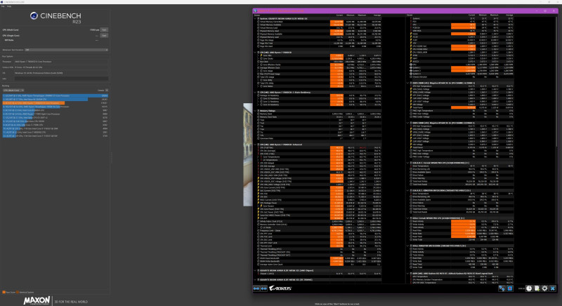

Végére a gyári Cinebench eredmények.
És megjegyezném, hogy sokkal jobban sikerült ennek a procinak a memóriavezérlője, mint a 7700-amé volt, a 7700-am 6000MT/s fölött esélytelen volt stabilizálni, a 7800X3D pedig boldogan elvan 6400-on. Viszont ehhez a beállításhoz már aktív hűtést kíván a RAM, mivel a gépházamban (AP201 Mesh) kb. semmi levegőt nem kap a RAM.

Nálam az 5800X3D -> 3600 -> 7700 cserét simán túlélte a Windows, csak később más probléma miatt újra kellett húznom az egészet(és azt a problémát nem is a Windows okozta
), most 7700 -> 7800X3D gond nélkül ment. -
kispal87
Ha szerencséd van igen, ha nincs akkor teljesítményt vesztesz és/vagy jönnek az anomáliák.
Én biztos újrahúznám.
Rengeteg teszteredmény van a topikban, ha azokhoz mérten nem nagy a különbség és nem tapasztalsz hibát akkor jó vagy. -
CB23-ban a JEDEC 4800Mhz Ram --> Saját beállításokkal hoztak 300-400 pontot.Üdv!

Elkezdett a kitesztelt ram profilom hibákat dobni 6200-on.
(Volt 2 bios frissítés a tesztelés óta)
Uh most rámentem a 6000 - es reszelésére:
Láttok még valamit rajta amit érdemes lehetne piszkálni?
Szerk: még egy érdekesség, ha a power down disabled, akkor a bios hajlamos szétfagyni ha 1 percnél tovább matatok benne, de úgy h a win se boot-ol utána 3x kb.Óbakker , hát be volt kapcsolva a Memory context restore .
Persze hogy megőrült Power down disabled mellett.
Biga123
Sanyi19
Szerk: még egy érdekesség, ha a power down disabled, akkor a bios hajlamos szétfagyni ha 1 percnél tovább matatok benne, de úgy h a win se boot-ol utána 3x kb.TRFC Mixed mode volt kiteszteléskor vagy abban a bios-ban még nem volt? Ha nem volt, akkor Normalra tedd át.
Biga123
Szerk: még egy érdekesség, ha a power down disabled, akkor a bios hajlamos szétfagyni ha 1 percnél tovább matatok benne, de úgy h a win se boot-ol utána 3x kb. -

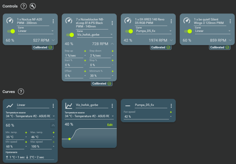

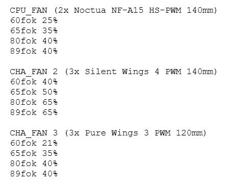

Megkerestem azokat a százalékokat, ahol gyakorlatilag nincs még hangja a ventiknek, pumpának.
A pumpánál ez 65%, amit 245 rpm-nek jelez az MSI Center. Ezt hagyhatom így, vagy a pumpát fixen lőjem be 90%-ra és az mindig menjen azon hőmérséklettől függetlenül? Vagy elég neki a 65%, vagy pl. 65% 55 fokos CPU-ig és onnan emelje pár lépésben 80 fokig maxra?
Ventikre ugyanez a kérdésem
Első-hátsó venti 30%-ig,
VRM venti 60%-ig,
alsó venti 40%-ig szinte hangtalan. -

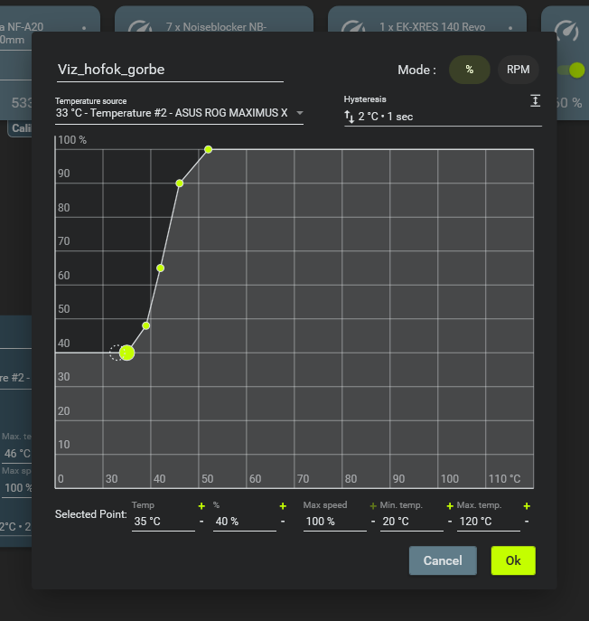

Jim74
Plusz nem írta a fórumtárs hogy BIOS-ból vagy Windows alól szeretné állítani a ventilátorokat.
Windows alól van mód finomhangolásra úgy hogy be lehet azt állítani adott paraméterezés mellett menyire gyorsan és későn reagáljon a hőmérsékletre az adott vezérlőre kötött ventilátor(ok).
Szerencsére a Fan Control eredeti készítője gyatyába rázta a régi szoftverét.
A vízhőfok egybe írandó...
Köszönöm. Először BIOS-ra gondoltam, de ez is jó ötlet, hogy szépen lassan emelje, csökkentse a fordulatot.

Most raktam át új házba a gépemet, illetve a CPU hűtő is AIO-ra lett cserélve. 7800X3D CPU-ról van szó.
Idle-ben 43-45 fokos a CPU.
Tudnátok abban segíteni, hogy milyen ventilátor profilt állítsak be, vagy ezt ki kell tapasztalni? Ha a tapasztalat az irány, akkor mivel érdemes tesztelni?
Arra gondoltam, hogy 50 fokos CPU-ig hagynám alapon a ventiket, mondjuk 600-700 rpm, de onnan felfelé nem tudom, hogy hogyn érdemes belőni, elosztani.Köszönöm a segítséget
. Mivel teljesen más a setup így nem releváns, de talán valamennyit segít.
Én görbén állítottam ezeket a lépcsőket, nem fix fordulatos terhelés alatt.60 fokig idle fix fordulat, utána 65 fok és 80 fok a lépcső.
Idle 3-400rpm, full terhelésen 6-800rpm, felette nem üzemelnek a hűtők.

Kubuntu 26.04-et raktam (mert az tetszik, megy rajta minden ami kell, van hozza minden ami kell) es lm-sensor azota sincs a helyzet magaslatan (legalbbis az en lapomhoz), homersekleteket mutat, meg a gpu-nak 3 fesz erteket. Ventilator ertekekkel is hadilabon all.
montressor
Sikerult vegul a segedelmetekkel, csak addig babralta a csorom amig raengedtem egy f11-es bios-t az f7-es helyett. Azzal kecsegtettek hogy abban jobban van optimalizalva minden es kiseb soc fesz ertekeket hasznal a bios.
Hat nem ugy latom, ha xpm profilt betolom akkor a biosban levo health ugyanugy 1.293V-ot mutat. Erdekes hogy a hwinfo-ban a cpu_vddcr_soc_voltage (gondolom ez a soc voltage) az meg 1.245V-ot. Nem tudom most melyiknek kellene hinnem, vagy a ket ertek nem is ugyanaz? -
hokuszpk
Rendben, akkor nem aggodom az ertek miatt.
A tweak menuben probaltam allitani, az oc-ben csak visszaraktam auto-ra (bar emlekeim szerint nem is allitottam at, mert nem vagyok egy tuning-bubus), lehet hogy amikor osszeraktam beraktam a procit, csak atallitottam az expo-t, de nem toltottem be optimised default ertekeket. Lehet ez gond?
Egyebkent szepen mukodik, latszodni nem latszodik semmi kulonos, csendes, es amennyire tudom linux alattt merni a homersekleteket nem egy katlan, tehat alapvetoen elegedett vagyok vele.
Csak beleultette az a a bogarat a fulembe, hogy az 1.293V nagyon kozel van a hatarhoz es gondoltam ha nem kell akkor minek, mert a fejemben ugy all ossze -megjegyzem tudatlanul- hogy ez majd biztos 1-2 ev minusz a proci eleteben.
Probakent levettem az xmp-t es visszaesett 1V kornyekere, jatekok allatt nem igazan latom a kulonbseget
, fps hajhasz se vagyok, igy meg az is lehet hogy igy hagyom egyelore, ha nincs valami egyszeru megoldas ra. Mar a bios resettol is borsodzik a hatam, szoval nem fogom ossze-vissza nyomkodni. "amennyire tudom linux alattt merni a homersekleteket nem egy katlan,"
melyik linux disztribúciót használod ( és miért pont azt ???
lm-sensors -- legalábbis amikor utoljára néztem // nem ma volt // -- nem volt a helyzet magaslatán. -
montressor
Kezdjük ott, hogy önmagában az 1.3V-os értéktől nem kell félned. Régen, amikor az a bizonyos elfüstöléses korszak volt, 1.4V fölé is ment az érték, alapvetően ez volt a probléma. De akkor sem füstölt el minden proci egyből ettől.
A felhasználók oroszlánrésze nem piszkál értékeket, alapbeállítással, EXPO/XMP értékekkel használja, és nincsenek tele a hírek elfüstölő 7800X3D-ktől vagy más Zen4 procikról. Tehát az aggódás részt elengedheted, ha 1.3V közelében van, még nem jelent semmi kritikus problémát.
Folytassuk ott, hogy számomra nem teljesen világos a folyamat. Ha átálítasz egy értéket, akkor a BIOS settings save -> restart (vagy hasonló, bevallom nem vagyok otthon a Gigabyte UEFI menüjében) után ha újra belépsz, akkor kell látnod a csökkentett értéket. Ez minden BIOS beállításra érvényes.
Illetve korábban már volt téma, hogy az UEFI menüben alapvetően minden főbb beállítási lehetőséget két helyen lehet állítani, a gyártó saját tuning menüjében és az AMD Overclock alatt. Én személy szerint azt javaslom, hogy egyszerre csak az egyikben piszkálj bármit is, mert összeakadhatnak a beállítások. Tehát ha jól értem a tweaker oldal a Gigabyte saját felülete, akkor ott állítgass, az AMD Overclock részen pedig hagyj mindent alaphelyzetben.

Én szeretem mindig biosban beállítani a ventilátorokat görbével, de a többség gondolom berakja a gyári silent profilt és kész.
