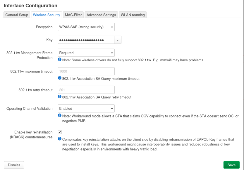

Üdvözlet! Van egy Asus TUF Gaming AX4200 routerem, amivel régóta küzdök. TLDR: Samsung S25+ telefonon a böngészés közben random oldalak betöltése megáll 10-15-20 másodpercre. A 3.0.0.4.388_33903 (2025-03-13) firmware óta van ez a hiba. Ettől talán függetlenül, de szintén csak a Samsung S25+ csatlakozása esetén Peer_Vendor_Spec_Action:frame len check error bejegyzések keletkeznek a logba. Ez utóbbi valószínűleg egy Mediatek driver hiba, de nem befolyásolja a működést.
A problémát alaposan körüljártam már, supporttal is leveleztem kb. 2 hónapig, igazi megoldás nincs, itt vannak további részletek.
Kérdésem, hogy az OpenWRT megoldás lehetne-e erre a problémára? Mennyire macerás feltenni az OpenWRT-t erre a routerre illetve visszaállni a gyárira?A hivatalos leiras alapjan sima ugynek tunik a telepites:

WIFI kérdésben szeretném a segítségeteket kérni. Egy BananaPi R3 boardot gyűrök. A saját 5G-s WIFI rádiójával csatlakozok kliens üzemmódban más hálózatokhoz. A jelenség az, hogy bénán épül fel a kapcsolat. Download irányban még csak-csak jó, de upload irányban 1-2Mbit. Különböző AP-k és csatornák esetében is ez a helyzet. Próbálok túrni a neten, de van valami konfigurációs magic, amivel értelmesen működésre lehet bírni kliens üzemmódban a saját rádiójával? Milyen country code / egyéb beállításokkal a leginkább stabil? Esetleg érdemes konfig fájlban túrni és finomhangolni? Van esetleg tapasztalata valakinek ezzel a BPI-R3-mal kliens üzemmódban? Ja, és ami a frucsa, hogy nem csak az 5G-s, hanem a 2.4G-s rádiójával is ugyanez a jelenség kliens üzemmódban.
24.10.2 verzióval használom. Köszönök minden ötletet, tippet! -
