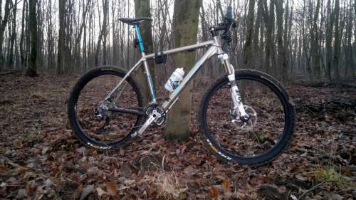

Egy tegnap előtti kép. (rákattintva nagyÚL)
Nyomtunk egy 40 est, 4 en barátokkal, jó volt. Egész meleg volt, én túl is öltöztem, folyt rólam a víz.
Talaj viszonyok azok elképesztőek voltak, a portól (!) a dagonyáig volt minden. A képen már levakartam a bicikliről fél kiló sarat, kapta az áldást. Később a fox fékhídja teljesen megtelt sárral, az első váltó meg eltűnt a sár alatt.
Ránk is sötétedett, de rajtam kívül még az egyik srácnak volt power ledes lámpája, így ketten bevilágítottuk négyünknek a terepet és az útviszonyokhoz képest tudtunk jó tempót menni.
Tegnap is kimentünk 3-an, de este, egy kis tűz rakásra, sütögetésre. 6-7 fok az már olyan meleg volt nekünk a pár héttel ezelőtti -2-0 fokos biciklizésekhez képest, hogy már lehúzott cipzárral mentem ki az erdőig.. aztán sapka nélkül kerestem a tüzelni valót, vittem váltó cipőt meg ami kell.Volt egy kis fail sztori megint.. régi shimano szemüvegemet a találka helynél, a másik haverom műhelyénél olyan hülye helyre tettem le (magam se tudom miért oda.. meg aztán el is felejtettük hogy ott van..), hogy végül odacsuktuk a műhely ajtóval..
úgyhogy kellett rendeltem átlátszó lencsét a Rudy-ba hogy legyen átlátszó szemüvegem.. Basszus 11900 ft.. elképesztő..

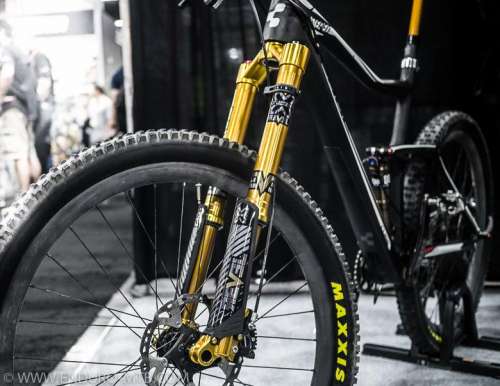

Az Xfusion nagyon belehúzott, ez a villa gyönyörű.
