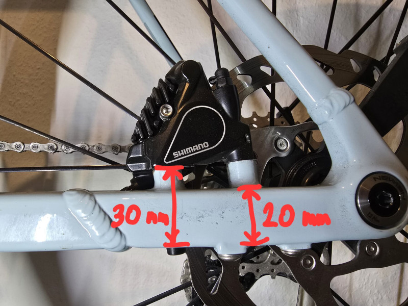

A bringámon a hátsó fék felfogatás a következőképpen néz ki, ráírtam a méreteket is:

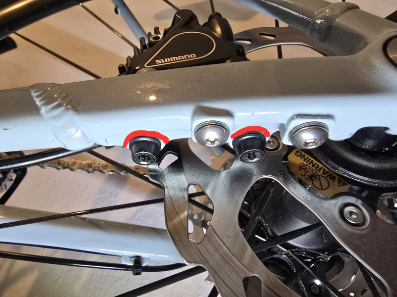

Alulról, csak hogy látsszon, honnan fogja meg a csavar:Akkor itt nálam a váz magassága 30mm (tehát 43-as csavar kell), vagy 20mm (tehát 33-as)?
Kerestem doksikat, de a mintaképeken nem volt ilyen +10mm-es kiemelkedés, mint a Cube vázán, és persze, hogy 3mm nem igazán tűnik elégnek a lefogatáshoz, mégis jobb kérdezni, mint rosszat rendelni, hogy akkor derüljön ki, hogy rossz csavart rendeltem, amikor épp kellene használni. Tudom, hogy a legegyszerűbb az lenne, ha kivenném a vázból és lemérném a csavart, viszont a hátsó fékem perpill tökéletes, a csavart pedig menetragasztóval ragasztottam be, és nincs az az isten, hogy én azt most megpiszkáljam...
