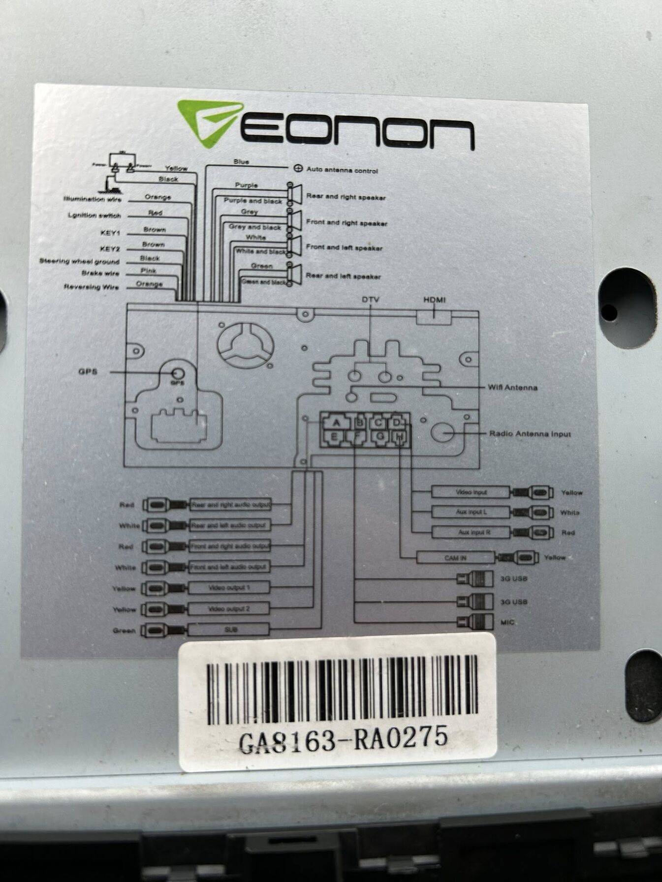

Bocsi, tehát azóta is fenn áll a hiba, addig jó, amíg nincs gyújtás, nem jár a motor.
Igen, van külön egy vevő, ami a rádióhoz van bekötve, onnan kap áramot, és a jelet adja a tolatókamera bemenetre.
A kamera részre nem emlékszem pontosan, ott mintha valamelyik lámpa lett "megcsapolva" és onnan kapja a delejt. Van két kis kütyü, azok az adó-vevők. megkérdezem pontosabban a bekötést, ha fontos. -

Itt több dolgot sem értek, beszerelés után? azaz egyből utána adott majd azóta sem, vagy míg rá nem adod a gyújtást mindig ad jelet és gyújtás után zavarodik össze?
Ha gyújtás előtt kap áramot, az azt jelenti, hogy mindig kellene adnia képet, ami nem túl jó egy tolatókamera esetében. van egy adó és egy vevő része is? Azok hová illetve hogy vannak bekötve? -

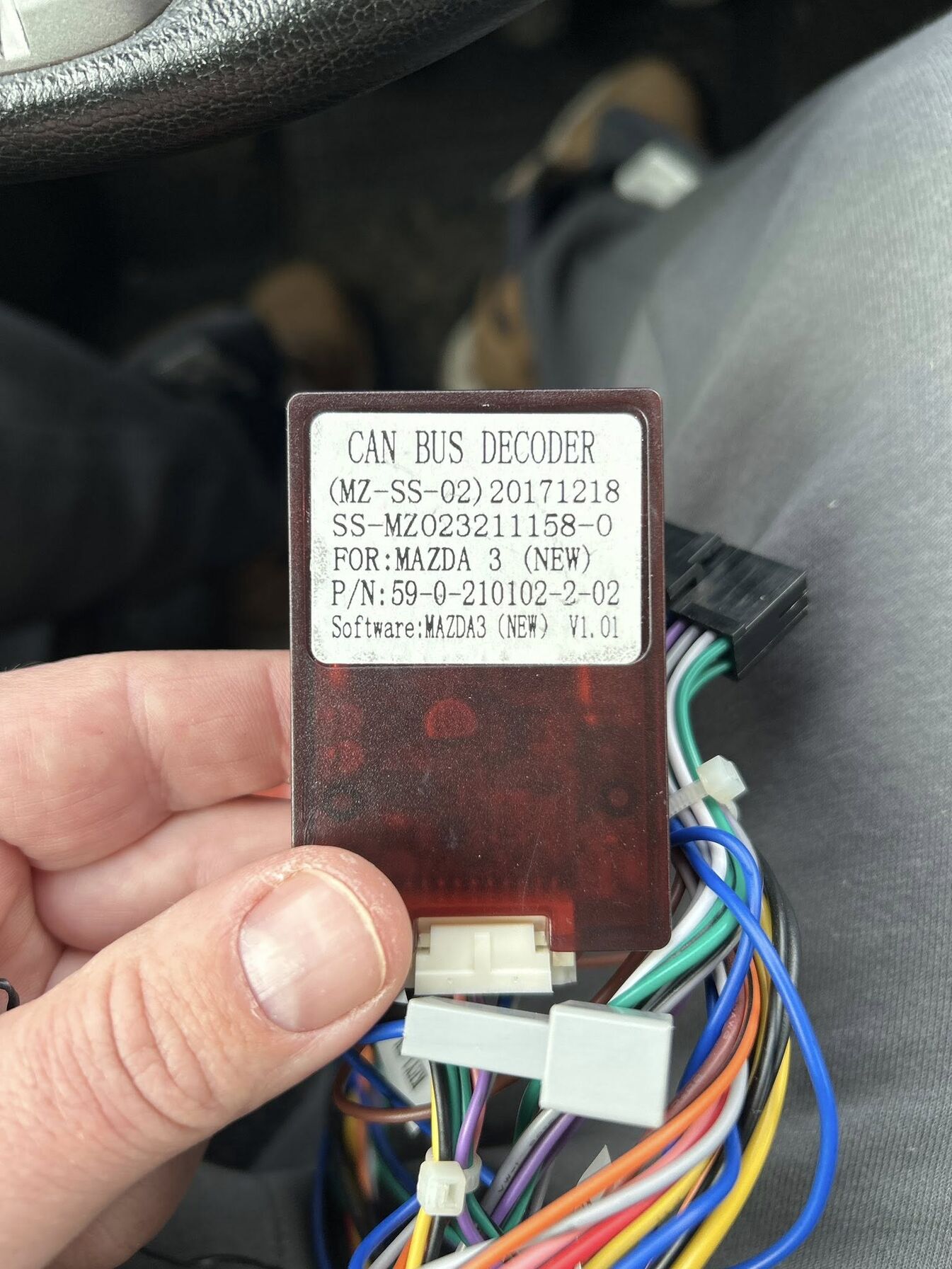

Ez a fejegység, sajnos már nincs fent a hírdetés, nem tudom a pontosabb típusát. A kamera szintén valami nem nagy nevű eszköz.
Tápot azt hiszem, vagy a rendszámtábla vagy a tolatólámpa ad (nem én szereltem be, hanem egy ismerős.)
Igazából az érdekelne, hogy elevel lehet-e jó ez a vezetékmentes megoldás, csak kifogtam egy hibás darabot, vagy inkább huzassak be egy vezetékpárt és azzal oldjam meg a képátvitelt? Van akinek működik vezetékmentesen? Ha igen, mi kell ahhoz, hogy jó legyen? Mire figyeljek vásárlásnál? -
