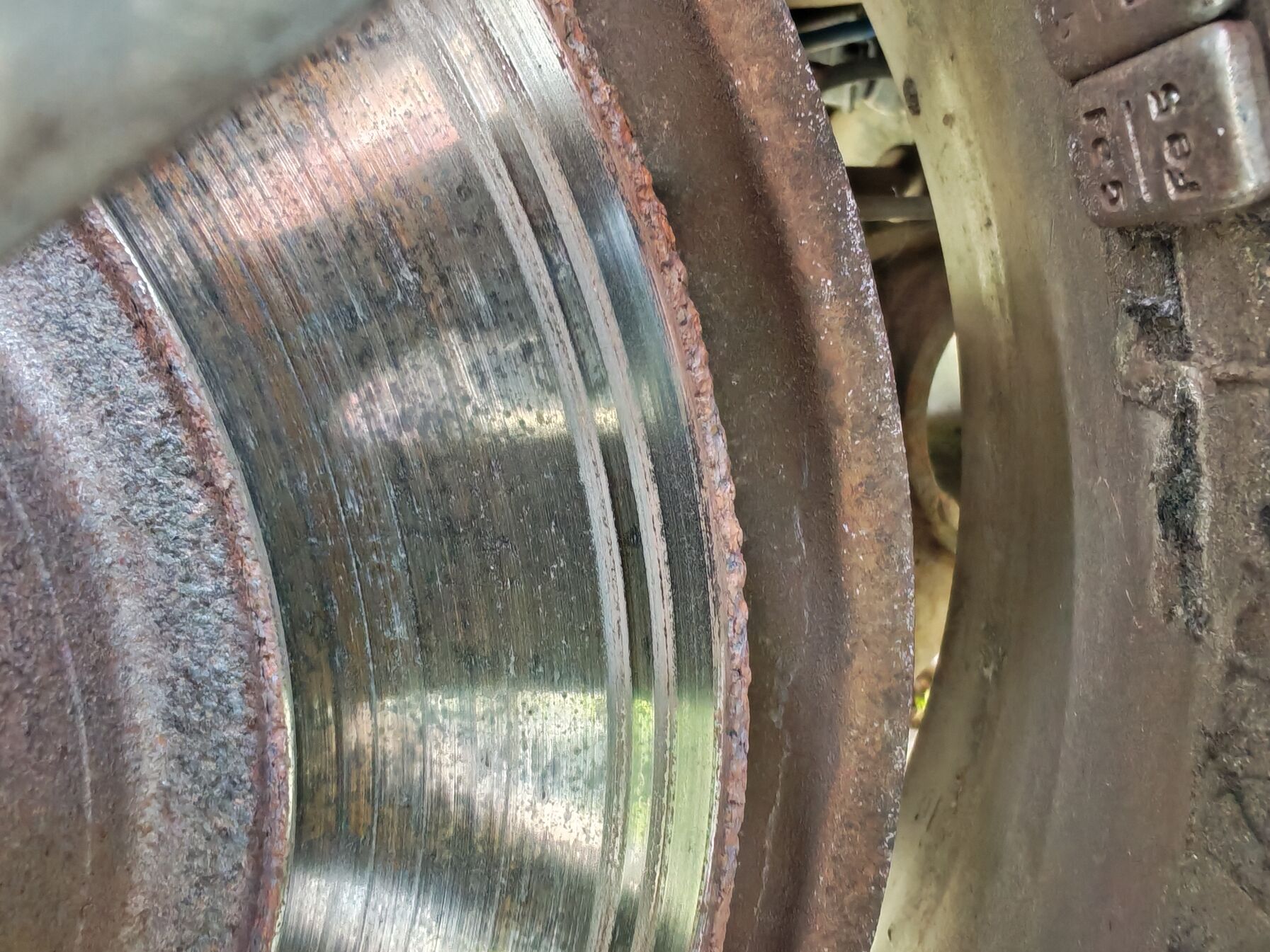

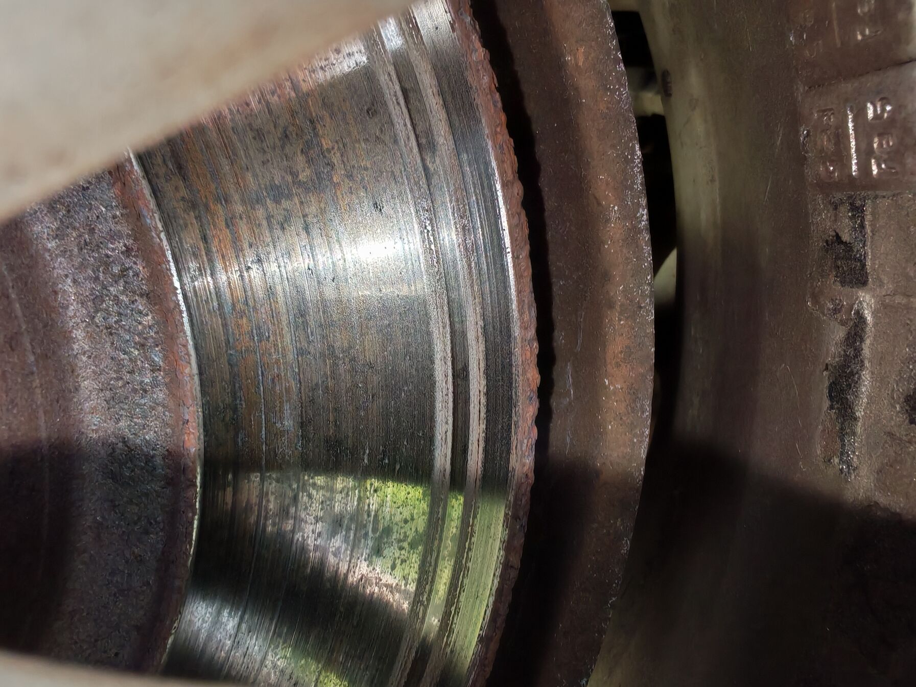

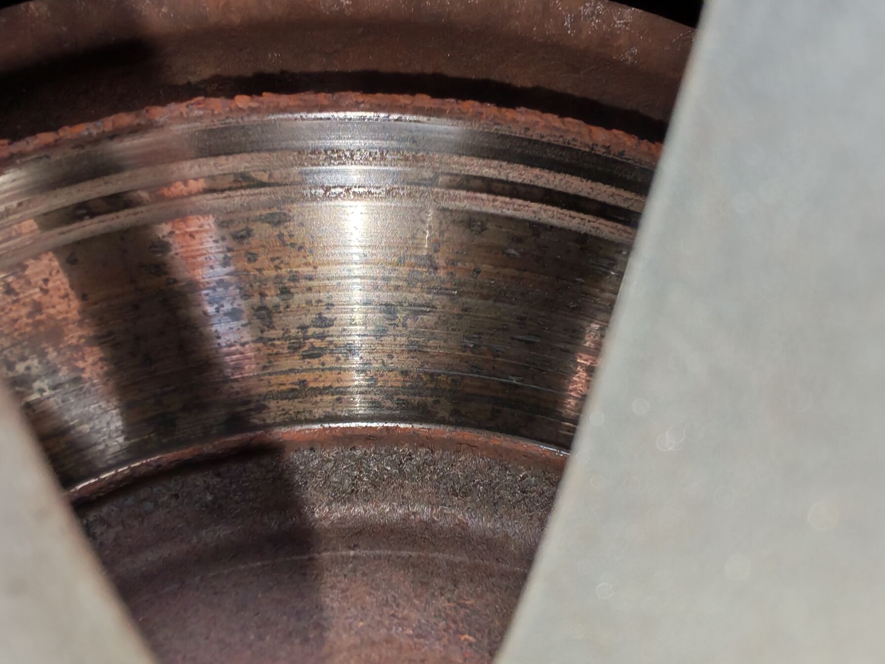

Akkor probléma megelőzve 👍 esetleg meg lehetne mérni a tárcsát, repedést keresni, leszabályozni ha indokolt, betétet felcsiszolni, stb - nálunk is volt szoruló nyereg a másik autón és szerencsére megúszta a tárcsa.
A Grande féknél elég minimál javításnak indult, nem is lett jó
Most is gyenge a kézifék, szóval gyanúsan bowden csere is kell még. -
csongi
Directors
molnarpeter

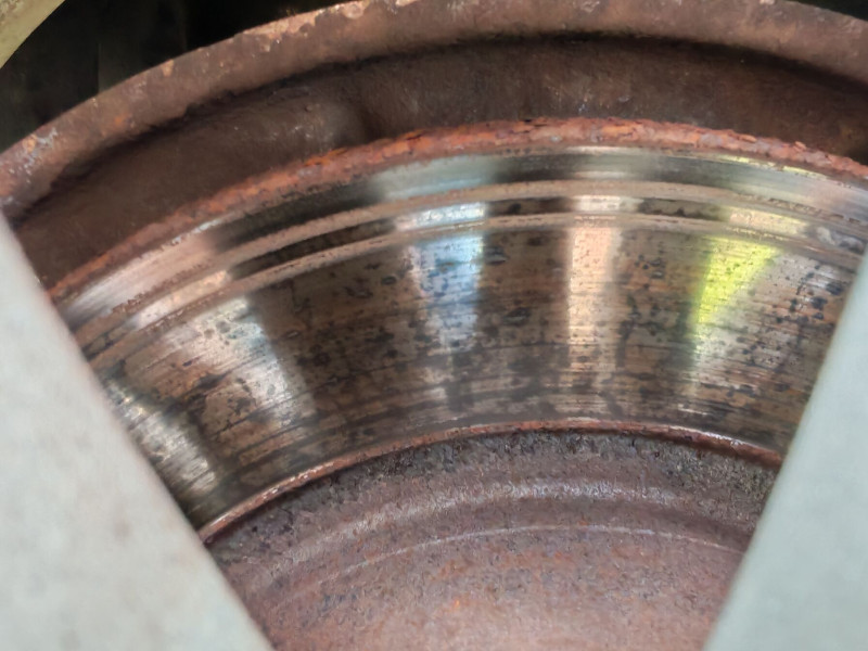

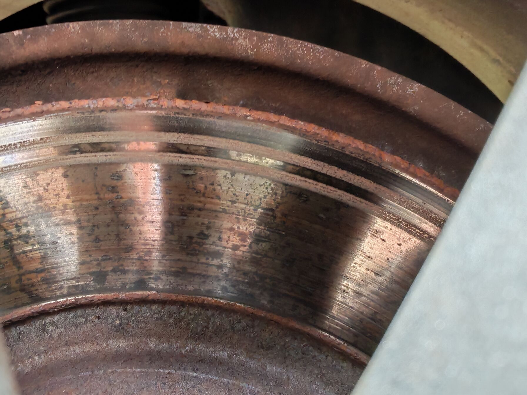

#17018
Nálam 1 hete volt felújítás. Mind a két oldalt cseréltem a féknyergeket, csúszkákat. Zsírzás, stb stb. Minden sallangot újra cseréltem. Kéziféket beállítottam. Fékfolyadékot cseréltem. Szó szerint zöld volt a fékfolyadék. Pedig 4 éve cserélve volt állítólag.
Korábban tapasztaltam hogy elég égett szaga lett a féknek. Be volt állva a dugattyú. Azért döntöttem hogy oké, csere mind a két oldalt.
Viszont a tárcsát és a betéteket is cserélnem kell. -
molnarpeter
#hajónapló: nálam is hátsó fék téma volt, gyenge kézifék miatt szedtem szét - mintha az egyik utánállító meg lett volna akadva, illetve azon az oldalon elkopott az egyik fékpofa is pont. 4000-ért esztergályos felszabályozta a dobokat, új rögzítő készlet, stb… Erre látom, hogy az egyik hátsó rugó is törött
új pár beépítve, kicsit magasabb (Kamoka), földutakra és futót húzni jobb is lesz. -

#17016
Köszönöm!
Meg is rendeltem a betéteket és a tárcsákat. -

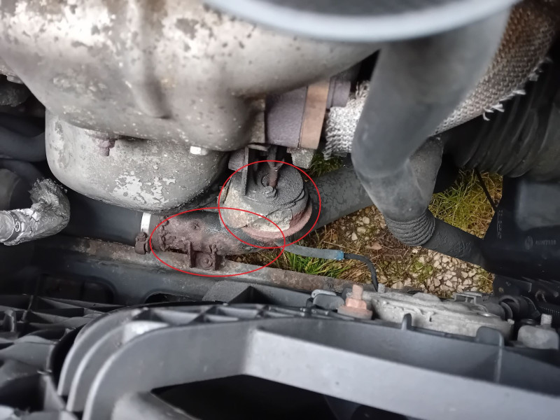

Már nem tudom hány éve szenvedtem attól, hogy folyt ki a víz valahol, aminek nyoma is volt az alján. Víz pumpát meg nem tudom hány tömítést cseréltem, végül a szívósort is cserélnem kellett mert az a csó ami rá van préselve ott is engedte végig. Kész lett erre tessék, ki tudja már mennyi ideje lehet ez a probléma is mert a szint változást eddig csak a folyásnak tulajdonítottam.

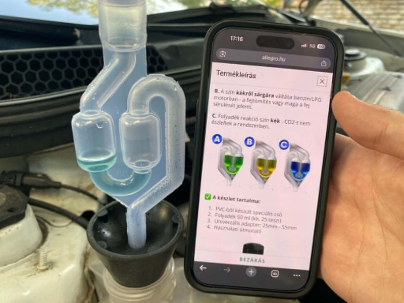

#16998
A sárga mást jelent?
csongi
gipsztigris
#16998
Akkor minden találgatás okafogyott! -
dudu5130
csongi
dudu5130

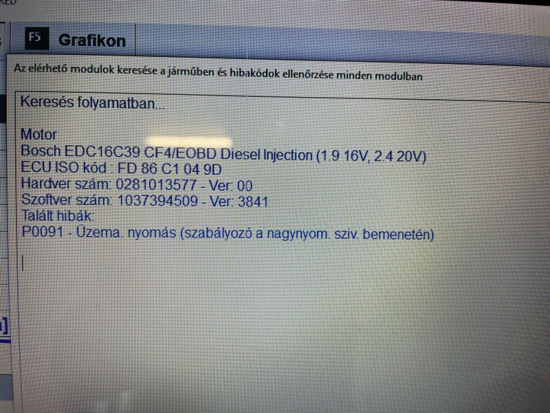

#16983
Akkor ezt nyomozni kell.
Lehet termosztat, nem nyit teljesen, de akkor hofoknak emelekedni kellene.
Hengerfej eseten, nem csak tulnyomas, de levegosodni kellene. Illetve az konstatns, ha egyszer betol a huto terbe, akkor az mindig betol.
De ha a sapka nyitasi erteke alatti a nyomas, akkor ugy jo.
Egyebkent is tulnyomasos a rendszer.
A kiagyanlito tartalyaba at tud folyni a hutoviz?
Ha ott eldugul, akkor a a sapka melett kinyomja amit a tartalyba kellene. -

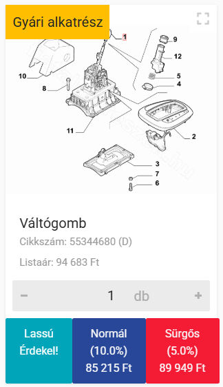

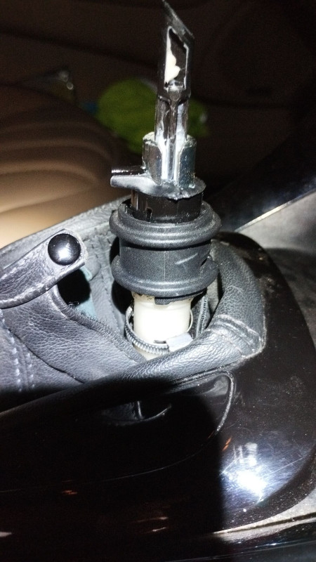

147-be kene 6-s valtogomb
nem Ali-s, mert az egy evet sem birt ki, pedig nem napi hasznalos az auto

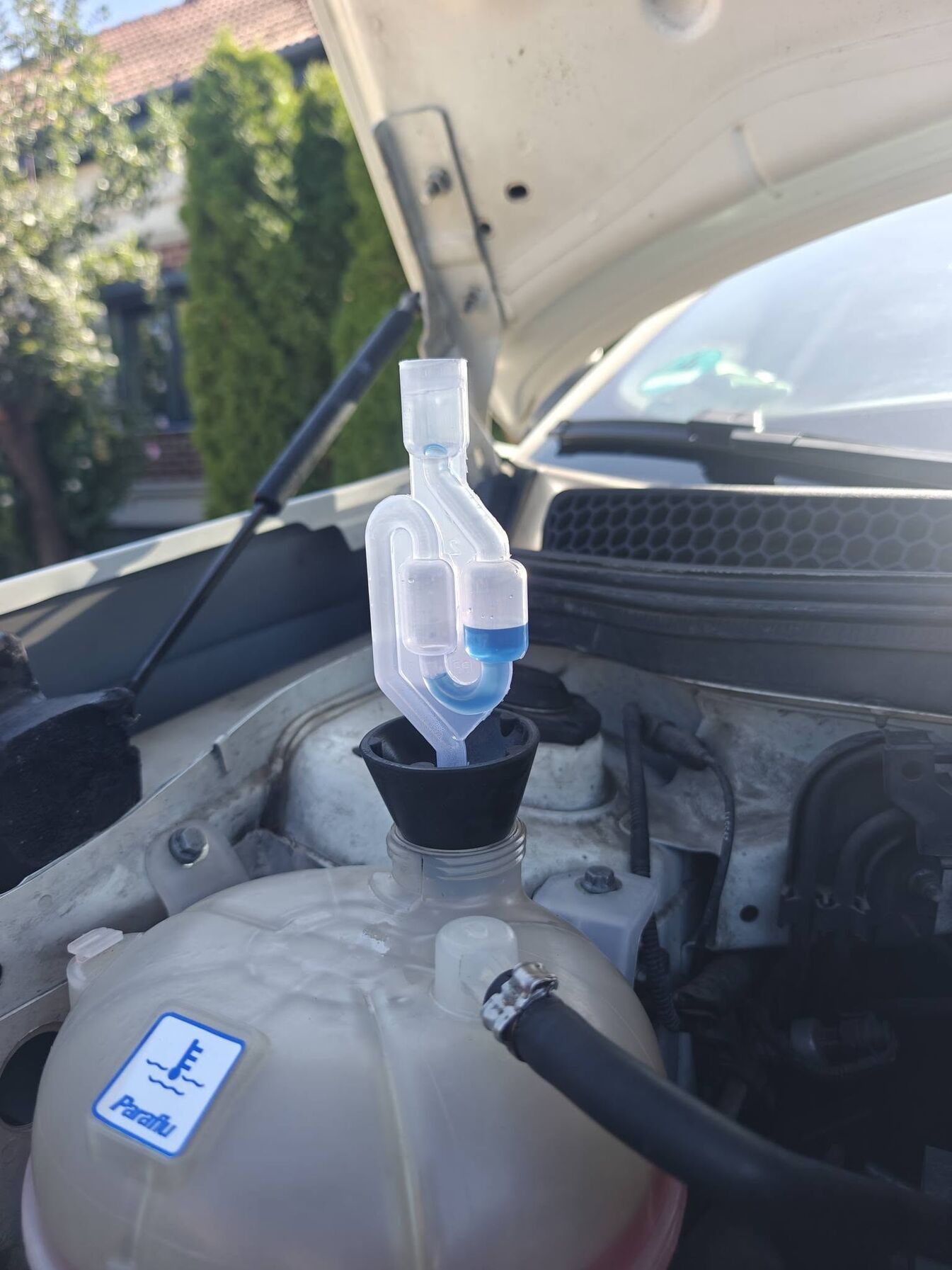

Köszönöm! Rendelem is. Ezt magam is meg tudom csinálni, ha jól látom a kiegyenlitő tartály kupakjának a helyére kell.

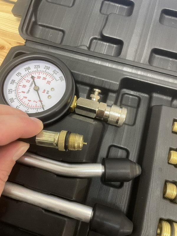

#16973
És azt hogy teszteljem, bocsi ezt nem vágom.

Erre én is kíváncsi lennék. Nálam csak addig nyomja ki a kupak alól az 1.4 T-Jet a hűtőfolyadékot, amíg a minimumhoz nem ér a szint. És itt meg is áll a történet, ha nem töltök rá, sőt melegen pont így lesz a max. jelzésnél.
szerk.: Tágulási tartályt és kupakot cseréltem már újra, előbbi utángyártott VEMA, utóbbi gyári.
szerk. 2: Ja, az Ypsilont meg nem is említettem, hogy megjavult.
dudu5130
Üdv! Szakikat kérdezném. Hűtővíz rendszerben dugulás okozhat túl nyomást? Valamiért túl nyomás van a rendszerben, de semmi más tünet nincs, néha kitol valamennyi vizet a kupak mellett, de más jele nincs a hengerfej problémának. Vízbe se olaj se kipufogó gáz nem jelentkezik és az olajba se víz, fűtés is van. Esetleg még valami ötlet víz túlnyomására?

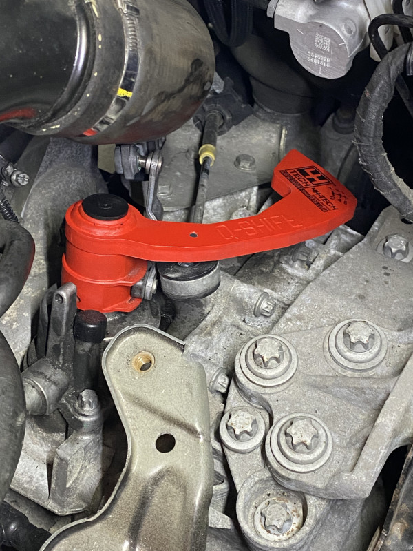

T-jet Bravo M32-vel szerelt verzióhoz létezik valamilyen kulissza upgrade/javító kit?
Most vettem egy bontottat, ami hibátlanul működik, de a régit megtartanám és, ha lehet, akkor felújítanám vagy valamilyen módon rendbe raknám. -

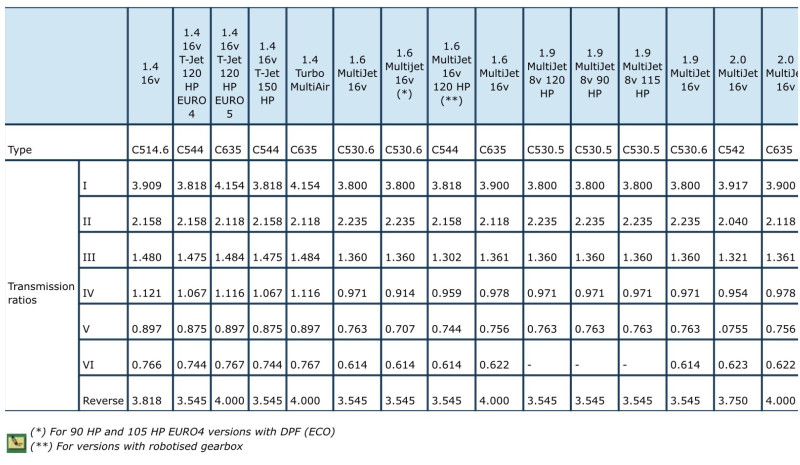

a 846-s Y-nal neztem a Wiki-n, hogy annal irnak vmi C610-s 6-s valtot is
arrol mit lehet tudni?
ez a C510 gyari mod-ja, vagy vmi tok mas szerkenytu? -

A motort nem ismerem egyáltalán, úgyhogy ezt passzolom, de 846-os Ypsilon az 500-zal van azonos platformon. Az előd 843 - mint amilyen a miénk is - osztozik a 2-es Puntóval, illetve a még régebbi 840 az 1-es Puntóval rokon.
De hogy a kérdésedre válaszoljak: zömmel kompatibilisek a dolgok, de mindig utána kell nézni, nem szabad vakon bízni. Mondom ezt úgy, hogy a vákuumtartállyal most épp ezt csinálom.

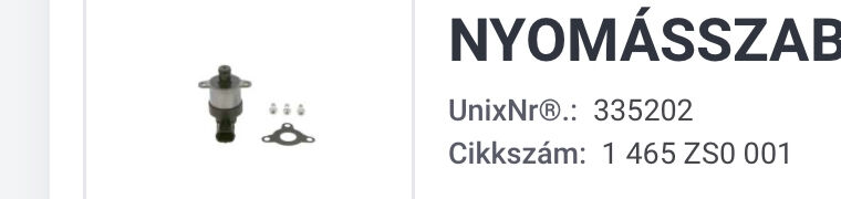

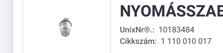

SOS segítségra lenen szükségem!
Nekiálltam vákuumcsöveket cserélni az Ypsilonon (1.3 Multijet, 199A3000), de a szivattyú és a dob közti szakasz levételekor letört a dob csatlakozója, benne maradt a csőben. Kéne egy új, de az Ypsilonhoz való cikkszám (51779953) már egyáltalán nem kapható sehol, sőt bontottat sem találok.
Viszont a Doblóé (60656296) ránézésre pont ugyanúgy néz ki, szerelték is ezzel a motorral, és erre már van több találat, viszont 5 munkanap az érkezése. Jó lehet nekem az is? Mi lehet a különbség?A lehető leggyorsabb megoldás kellene, jövő szerdán mennék az autóval BP-re. Esetleg más helyettesítő?

Turbó után az első cső, ez megy a turbóhűtő fém csövére, más csőben nem találtam ilyen rózsaszínes cuccot.

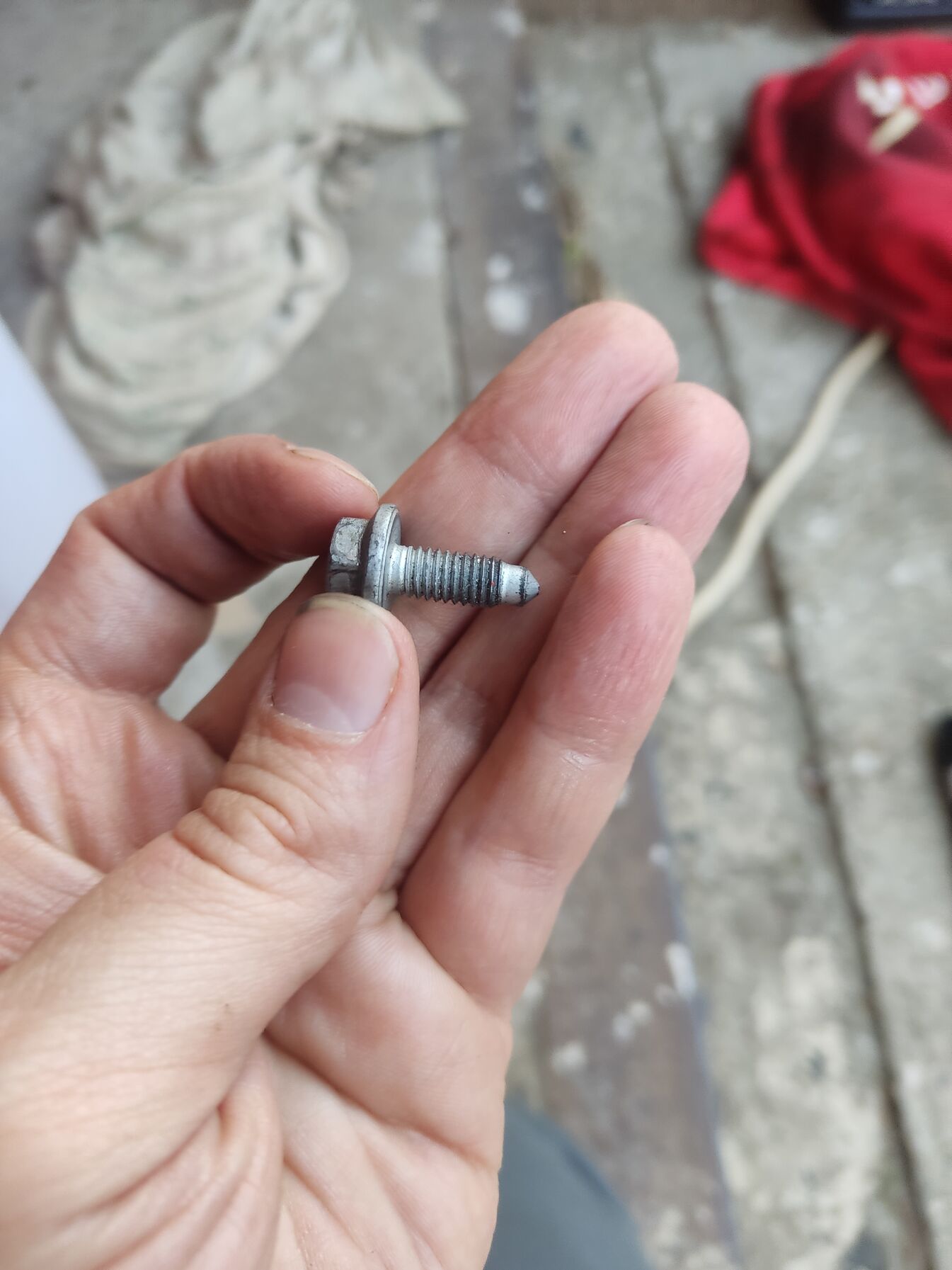

#16909

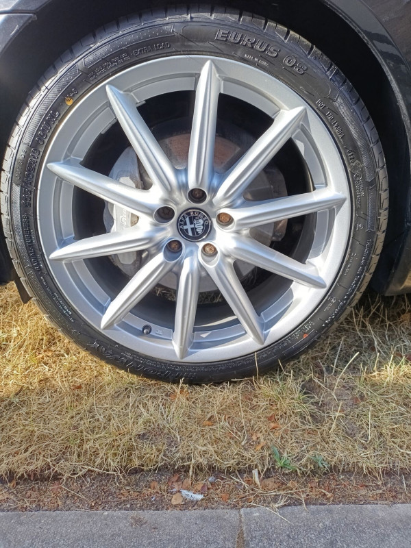

Közben fényt derítettem még egy különbségre az agyak közt: a kerékcsavarok menetemelkedése sem egyforma (M12x1,25 vs 1,5).

Mostanában észrevettem, hogy hidegen 1400-1500-as fordulaton előfordul, hogy bedadog kicsit a járgány. Se alatta se felette nem érzem ezt, és csak hidegen csinálja, bemelegedve megszűnik.
Giulietta 1.6 JTDM 105 LeVan ötlete így látatlanban bárkinek, hogy ezt mi okozhatja?

Az a +0,1 mm nem a felniben van, hogy ne szoruljon rá?
De pl. a hátsó tengelycsonk meg megegyezik (drawings fül).
tboldi
Most én jönnék egy kérdéssel, egyelőre csak elméleti.
Ugye a MiTo 4x98-as, a platformtesó Grande Punto és D Corsa pedig 4x100-as. Egy az egyben rámenne a MiTóra is a 4x100-as kerékagy, vagy van még valami apró különbség?
Úgy fest, hátsó kerékcsapágyat kell cserélnem, csak emiatt tűnődtem el.
Előbbi fék szerkezetnél a szovjet elvtársak 2 db szimering szimeringgel tervezték, egymás mögött közvetlenül, jó melyről kell kihúzni.
