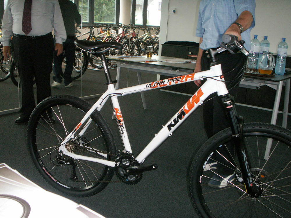

2008-as KTM UltraFire bringámra keresek sárvédőt!
Csak lucskos időben szeretném használni, amúgy meglennék nélküle. Fontos az egyszerű fel, illetve leszerelés, és ne csúfítsa el a bringát!
Tudtok ajánlani valamit? -
