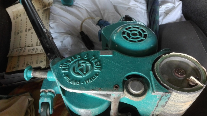

Ha nincs (ahogy nekem sem volt), bérelni kell egy parkettacsiszológépet.
Ipari gép, nehéz masszív, és nem gyengül el munka közben sem a motor.
Ezért észnél kell lenni akinek nincs hozzá műszaki vénája, mert húz rendesen mint Pistabá lova a kocsmából hazafele.
Javaslom kezdésnek a 60-as papírt és ebből többet, mert ez adja ki a munkaidő és a feladatok nagy részét.
Majd a végére hagyni a 100-ast.
Nálunk kb. 45 m2-t kellett legyalulni, és elkopott 4db 60-as és 2db 100-as vászon.
Most visszagondolva lehetett volna még két ívvel több 60-as szemcseméretű vászon, akkor nem lett volna kis szalagcsiszolóval utómunka.
Itt megjegyezném, hogy darabja a vásznaknak 1500-2000ft és a gép el is tépi olykor-olykor. Nem feltétlen a gép napidíja teszi ki a bérlés nagy részét...

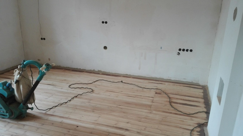

Az első két kép egy kisebb szobát ábrázol, ami nagyjából 17,5 m2 alapterületű.
Itt még próbaképp gyakoroltam a géppel.
A legfontosabb, amit észben kell tartani, hogy nehogy lent hagyja az ember a csiszolófejet a falhoz érve, mert belemarja magát a fába és ottmarad örökre a nyoma.
Van egy kis gombbal ellátott kar (mint a kézifékkar), amit fel kell rántani, ha elértünk a falig, majd visszahúzni a gépet a másik falhoz és újra mozgás közben leereszteni a csiszolófejet.
Jobb mindezeket a mozdulatokat előtte kicsit áram nélkül begyakorolni.
Sőt, mivel nem férsz hozzá teljesen egy faltól-falig munkához, így a másik oldalról is vissza kell jönnöd, hogy az indulási helyed is lecsiszold.
Minden esetben először tol, majd fejet leenged.

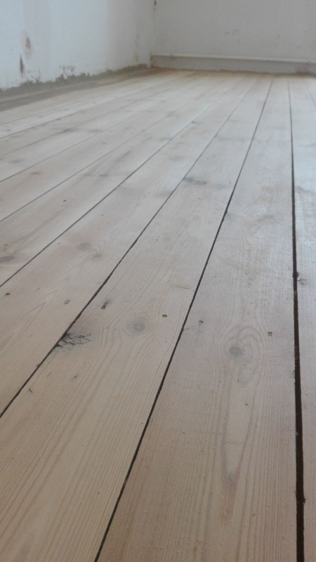

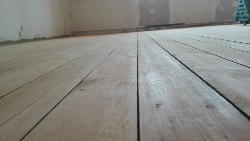

Ez a másik kép már a nagyobb szobáról készült, itt már azért kezd látszani a munkaórák száma.
A géppel nem megyünk átlóba, mint ahogy javasolják net-szerte, csak a padlóval egybevágólag hosszirányba.
Próbáltam, nem jó ötlet.
Meglátszanak a keresztirányú csiszolási nyomok és lehet rajta újra küzdeni még pár oda-vissza tologatással.
Mint mondtam a gép iszonyú erős. Ha lerakod a padlóra vissza kell tartani mert elszalad, és nem ez a lényeg: bal tricepsz izomláz garantált, jut a fenékbe is belőle, azon kívül hátizom fájdalom. Hiába, 50 felett indul az élet :)
Visszatérve...
Igyekeztem jól eltalálni a szöget a fotókhoz, nagyjából erre lehet számítani.
100-as vászon felett, már ne csiszoljunk, mert el fogja kenni a fában található gyantát a vászonra, és csak maszatolás lesz a vége.
Ha durvának találod a felületet, még kézi vászonnal (180-assal) végig lehet simítani, eltüntetni a felhúzott szálakat.
