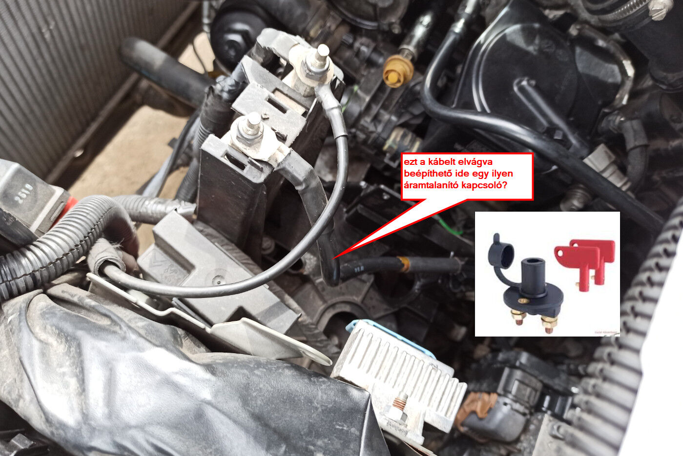

Szerintem fölösleges elvágni a kábelt, kell egy 4-5 centis lemezke, két furat, és meg van oldva egyben a kapcsoló rögzítése is.

Hülye kérdés, de ha leszeded azt a vezetéket azzal nem ugyan ezt éred el? Rohadt sok áram folyik nem jó ötlet megszakítani.

Bele lehet tenni, ezek a kapcsolók erre valóak.
Azt nem tudom, hogy az a vezeték mi vagy hogy hol lenne jó megszakítani az áramkört. Ennek azért nézz utána.
janakbacsi
10 éves xsara picasso áramtalanítását szeretném megoldani valamilyen praktikus módszerrel, mert az akku sajnos a vezető ülés alatt van, és így a hagyományos saru levétel nem igazán kivitelezhető gyorsan. a bikázáshoz ki van vezetve a motortérbe a pólus, ebbe a vezetékbe beépíthető valamilyen megszakító kapcsoló?

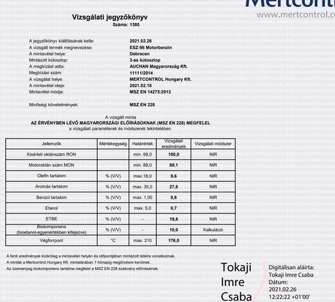

Az idei februári mérési jegyzőkönyvek alapján igen, bár az etanoltartalom kutanként változik, Csömörön 5,4% etanol és 9,8% ETBE van a 95-ös benzinben, a Savoya Parknál lévő kúton viszont 4,3% az etanol, és 12,9% az ETBE tartalom.
Ami engem érdekelne, az egy mérési jegyzőkönyv a 3 nagy kúthálózat (MOL, OMV, Shell) E5-ös benzinjeiről, de ilyet nem tesznek közzé.Mert ha ugyanannyi etanol lenne ezek közül bármelyikben, mint a 95-ös auchanos benzinben, az elég ciki lenne. Tudom, az adalékokban van a tudás legjava, de most az alapbenzinről van szó.
Eltarthatóság szempontjából pedig az az igazi, amiben a legkevesebb etanol van.
