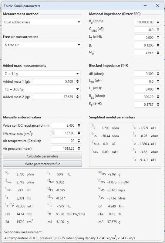

T-s paramétereket sajnos nem találtam. Csak fizikai paraméterek vannak mindenhol. Az adatlapján van hogy 48 literes portolt láda kell neki.
shalafi66
Kristóf002
#37589
Keresd meg a T-S paramétereit elsőre, azokból lehet megmondani, hogy körülbelül hogyan működik majd (a gyártás eltéréseit nem számolva) egy adott dobozban.

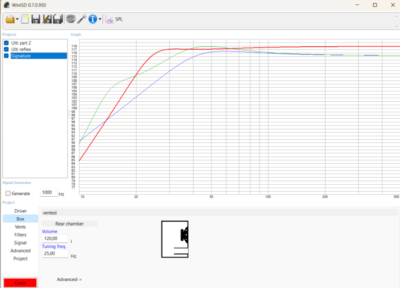

Sziasztok. Segítségre lenne zükségem. Szeretnék egy bass reflex mélyládát építeni egy Gladen audio alpha 12 Pn 25 ce típusú hangszóróhoz. Tudom hogy nem a legjobb, legszebb de ez van. Az elhelyezés egy kB 3.5x3.5x2.4m szobában lenne. Univerzális célra (zene, mozi, stb.). Segítségeteket és válaszotokat előre is köszönöm.
shalafi66
DjTaRsY
#37587
Gondoltam, de sosem késő megváltoztatni valamelyik elemet a tervben.
A T-S modelltől én sem tudok okosabb lenni. Látod, mit lehet venni, mennyi pénzed van, látsz hozzá adatokat, tudsz keresni független méréseket (inkább ajánlott), és ki is tudod számolni az eredeményt. Ebben nem kell segítenem.
Amit kiegészíthetőnek láttam, azt hozzáírtam. -

Kíváncsiságból most a VituixCAD Enclosure Tool-ját vettem elő a doboz szimulálásra, sosem használtam még a váltótervezésen kívül másra. Először megörültem, hogy van hangszóró adatbázisa, de hirtelen a 26W/4558 SPLje soknak tűnt, az adatbázisban USPL 91.1dB ami a VituixCAD dokumentációja szerint számolt érzékenység. Két hivatalos, Scan-Speak-es adatlapot láttam, 2020 és 2023-ast, utóbbiban az RMS-t írják 80 helyett 150W-ra, de az SPL 88dB/2,83V/1m. Az SW26-nál 86,5 a vituixcad adatbázis USPL, ami közel az adatlapi. L26RO(4)Y-nál is van eltérés.
Mindenesetre, ha féken akarom tartani az X-max-ot, hogy növeljem a telejsítményt, akkor 40 liternél is alacsonyabbbra kellene mennem dobozméretben. Mivel Sd állandó, innen feljebb már csak a 20mm körüli subok vannak, az Ultimax és SDX10.

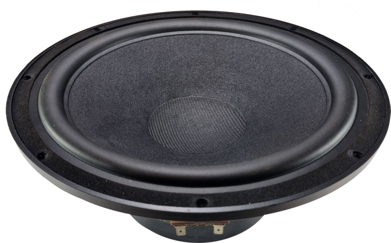

shalafi66
#37392
Sok tényezőt figyelembe véve (és alárendelve az akusztikai megfontolásoknak), az a helyzet állt elő, hogy a sub kvázi a sarokba kerülne, így némi room gain is közrejátszik, valamint nem igazán lenne hely reflex nyílásoknak, így a zárt láda felé hajlanék, és abba kellene hangsugárzó.
Ha L26ROY kiesik, és marad a 26W/4558, SW26, SB29, első ránézésre az SW26 tűnik leginkább ideálisnak zárt dobozba, erre a helyre, 60-100Hz körül vágva. ~40literes doboz. Jól gondolom?
Esetleg felmehetek 30cm-es hangszóróra kb, ha kellene még kraft, bár kezd szűkös lenni a hely.
Ahogy hirtelen látom Monacor és Dayton plate ampok jöhetnek szóba majd, a frontokat Denon x2800h fogja kezelni (az onkyo a9150-nek mennie kell). -

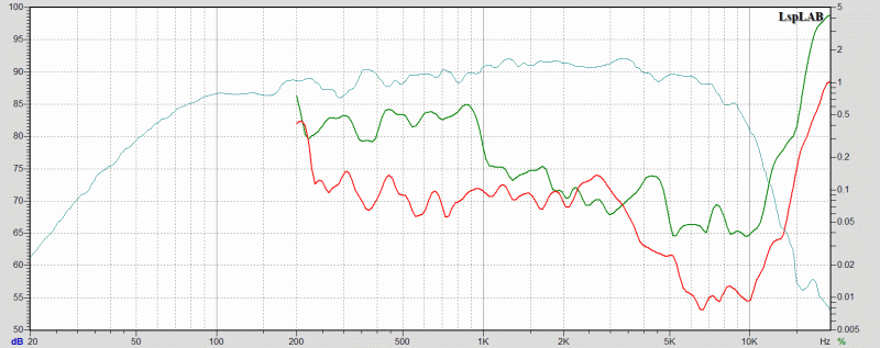

Balerik
shalafi66
#37544
Igen ez mind igaz lehet ,, mérnöki szemmel ". DE nem lenne DIY közösség, ha mindenki így nézné.
A DIY nem a tökéletességről szól, amit te képviselsz mérnöki szemmel, a DIY az arányokról szól.A Pensil 7MS...
,,10 kHz környéki ~18 dB rezonancia”
Ez nyers tengelyirányú mérésből származó adat.
Valóságban:
A 7MS-nek a felső tartományban enyhén emelt presence ridge van
Ez a legtöbb szélessávúnál így van
Hallgatási tengelyen kívül (5–15°) ez már jelentősen kisimul„500 Hz rezonancia, magas THD”
Ez tipikusan:
- Nyitott mérőbaffle
- Kisméretű doboz
- Nem csillapított környezet eredményeA Pensil 7MS:
- hosszú TL cső
- kontrollált akusztikai terhelés
- csillapított felső szakasz. ezek csökkentik az 500 Hz környéki visszaverődéseket.Ezért, dobozban ez nem úgy jelentkezik, mint free-air mérésen.
„Szélessávúaknál tipikus”
Ez igaz.
De fontosabb kérdés:
Mit kapsz cserébe?
- pontszerű forrás
- koherens közép
- fázishelyes megszólalás
- kiváló mikrodinamika
Ezért szeretik a szélessávot még mindig sokan.,,Kemény párhuzamos felületek → félhullám rezonancia”
Ez általános doboz-kritika.
A Pensil 7MS
- csillapítás a felső TL szakaszon
- nem teljes hosszban párhuzamos gerjesztés
- port alul
- levegőoszlop tömegterhelt
Ez nem egy üres téglalap doboz.,xLevehető hátlap kioltást okoz”
Ez félig igaz, félig tévedés.
Ha:
- nincs tömítés → gond
- lötyög → gond
De nálam
- tömítőszalag
- csavarozott rögzítés
- lécezés
- merev alátámasztás
Ez akusztikailag ugyanúgy zárt, mint egy ragasztott lap.
Rengeteg high-end DIY és gyári hangfal használ levehető hátlapot.„Nincs dokumentáció, mérés”
A Pensil család:
- több mint 10 éve fut
- sok ezer megépített példány
- rengeteg visszajelzés
Ez nem random terv. -

Balerik
shalafi66
#37542
Ezt a dobozt, ehhez a hangszóróhoz lett tervezve. A ,, Pensil " tervek egy kimondottan elfogadott tervek a Markaudio hangszóróihoz.Amit írtál az méréssel és csillapítás megfelelő használatával ki küszöbölhető.
Ez a hangfal már két éve ,,szolgál" nálam. Eddig azért voltak nálunk és mindenki csak csodálkozott, hogy mi ,,jön" ki ebből a kicsi dobozból.
shalafi66
Balerik
#37541
Jó.
A hangszóró:
Magasabb frekvenciákon az iránykarakter jelentősen beszűkül.
Az SPL-fr válasz nem különösebben egyenletes.
10 kHz környékén rezonancia jelentkezik (~18 dB), ami hallhatóan zavaró lehet.
500 Hz körül szintén rezonancia figyelhető meg, a hangnyomásválasz szétesik, magas THD-vel párosulva.

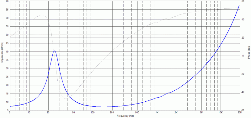

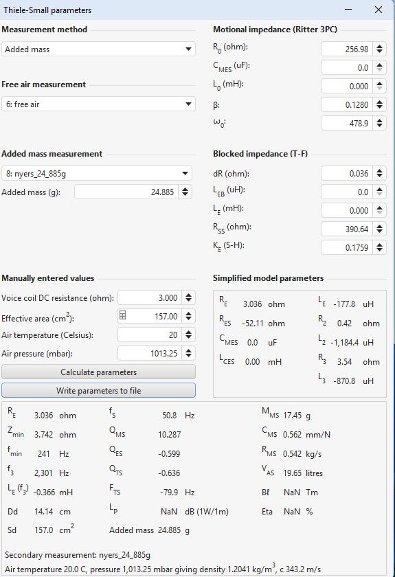

Az adatlapokra biztonságból inkább az áramgen. impedanciaméréseket tettem és az ahhoz tartozó T-S-t írtam, mert az ellenőrizhető. De profi felhasználó már volt, hogy igényelte a Vgen meghajtással készült verziót is, mert ő meg azzal mért.
Az elrendezés ugyanaz, de a hangkártya kimenőjelét egy kis ~10 W-os végfokozatra vezeted, a soros ellenállás értéke lemegy 0,1ohm alá, az ellenálláson mérhető jelet erősíteni kell, a hangszórón mérhetőt pedig visszaosztani a bemenet érzkenységének megfelelően.
Az Ap is így működik, amit az SS használ.
De szerintem a hangkártyás verzió is teljesen megfelel. Csak tudod, hogy nagyobb teljelsítményen, és feszgen meghajtással a mérhető Cms nagyobb, és Qms kisebb lesz. Emiatt nem kell mérési módszert váltani. Egyszerűen figyelembe veszed a várható különbséget.
