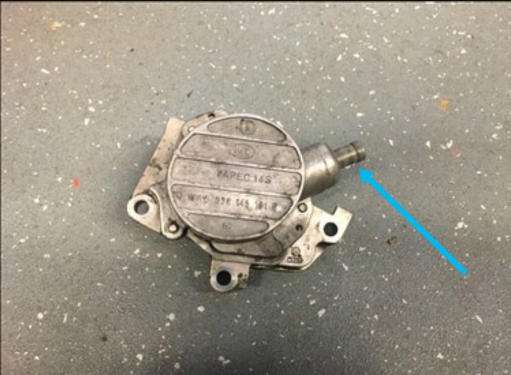

Toledo 1.9 tdi asv 2004
Lenne egy kérdésem, hátha valaki találkozott ilyennel.
Turbónyomásnak annyi. Néha mint ha vissza térne , de lehet hogy csak beképzelem.
Vele együtt a fék 4-5 lenyomás után bekeményedik. Aztán visszaáll.
Vákum cső a turbónál most lett cserélve kb 2 hónapja, megnéztem semmi baja az újnak.
Többit vákum csövet is átnéztem főleg a fék környékén jó állapotban vannak.
Rádugtam a gépet, 0 hibakód.
Jól gondolom hogy a Turbónyomás és a fék szarakodása az n75 szelep cseréről árulkodik?
Feleslegesen nem akarom kicserélni, gondoltam megkérdezlek titeket, hátha. :)
Köszi előre is a segítséget.
c00per
a rendszam mindet visz
Csabadi
Inkább vákum gond, a vákumpumpa csonkja nem lötyög?Hengerfej oldalán van vezető oldalon [kép]
[ Szerkesztve ]
Winchester95
Holnap megnézem. :)
A csonk mozoghat?
Kihatással lehet a turbó szabályzásra is?
Gondolom akkor vákum pumpa csere.
Csabadi
Igen kihatással van a turbora és a fékre is, viszont nem lötyöghet.Mert ha lötyög elszökik a vákum ami felelős mindenért..... Ketkomponensű ragasztó megfogja
[ Szerkesztve ]
