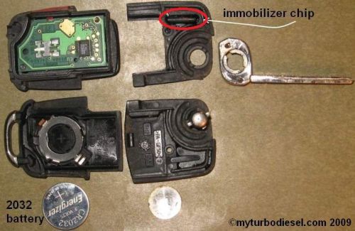

Ha hagyományos immobilizeres kulcsot akarok bicskakulcsal helyettesíteni akkor a video alapján átpakolok mindent , lemásoltatom a kulcsot és ennyi? Nem kell az új kulcsot feltanítani? (Seat Toledo 1m2)
Ilyen van most plusz lóg rajta a riasztó/központi zár nyitó. Elegánsabb lenne a bicskakulcs..
Szakival átrakatni 8k körüli összeg amit kissé borsosnak tartok ....
Azt meg nem mondom, nekem alapból is bicskakulcs volt, elég kopott... mondom rendelek egy HÁZAT ebayről. Megvolt átpakoltam immobi kimaradt, nem indult a kocsi. Újból szétszedtem áttettem azt a "kapszulát" aztán jó lett, nem kellett nekem semmi mást csinálnom csak átköltöztetni a belsőségeket.
tresh
Ha sérülés nélkül ki tudod venni az immo "chipet" a kulcsból (be van ragasztva) akkor igen csak átteszed a másikba és csináltatsz hozzá egy kulcsszárat a bicskába aztán mehet a mehet. Ha nem mert pl eltörik akkor új chip kell a kulcsban és rátanítani az immora.

Ilyet bármilyen kulcsmásoló tud másolni?
tresh: Kösz. Két kulcs van a kocsihoz akkor lehet megkockáztatom az egyikkel, hogy szétszedem

Szólj ha sikerült, nekem azt mondták a kulcsmásolónál hogy ennek a belsejét nem lehet átrakni bicskakulcsba.
Give them hell Ukraine!
g4bb3r
Neki sikerült valahogy...
Taat: hm.. akkor lehet még nyomozok szétbarmolni nem akarom.. max akkor lesz egy olcso bicskakulcsház eladó, fél órája rendeltem meg aliexpressről

Én most megnéztem a bicskakulcsomat! Könyörtelenül bele van ragasztava valamivel! rendesen fel van töltve valami cuccal. Mozdíthatatlan, esetleg úgy kitudnám bányászni sértetlenül az immót ha forrasztóval szépen körülötte szétbarmolom.
