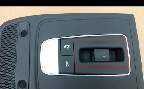

artiny
Sziasztok, volt valkinek gondja mar panorama tetovel ?
Nalam multkor mar alig nyilt ki ...Diagnosztika ezt a kodot irta ki a sunroof button -re: B13C429, B13C401
Esetleg van infoja valkinek hol lehetne venni egy ilyen kapcsolot egy A3 8V Sportback -re ? Valami hasonlo a kapcsolo kinezete mint ami a kepen van: -

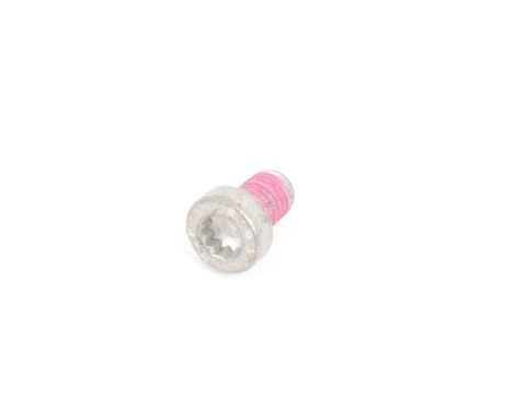

Sziasztok!!
Segítsetek már nekem, a CC első ülését vettem ma ki mert bexart a bizt öv foglalat. Valami hasonló a kulcs mint a torx, csak ez "sűrűbben" bordázott. Az ülés csavarjaihoz találtam ilyen betétet, de a sínhez van rögzítve a csat és azt nem tudom kiszedni, bár betétem van hozzá, de ha egy toldóba teszem be, nem férek hozzá a csavarhoz. Szóval az a kérdésem, h mi a neve ennek a fejnek??? Vennem kell egy ilyen kulcsot.
ez a csavar:THX!!

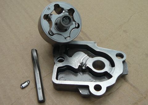

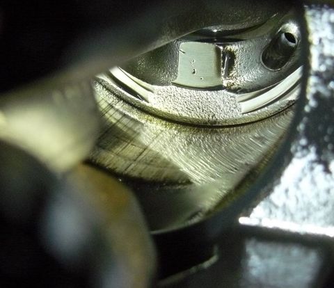

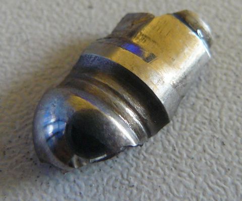

Ákos007
sziasztok!
Kis olajnyomás véget bontottam a Cordobám 2002 .1,4 . Új olajpumpa ,főtengelycsapágyak, támcsapágyak, olaj, szűrő
cserélve lettek de az olajnyomás alapjáraton 0,5 BAR 2k fordulaton 1.2 BAR attól nem akar magasabb lenni! Vezérműtengely nem lóg nem kopott! Ötlet esetleg? -
