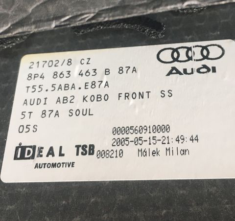

Mágus2
Közösségépítő
Ez 2.0 pd tdi. A vezető oldali B oszlop tövébenvan matrica, azon ott a motorkód. Szerintem BKD.
[ Szerkesztve ]
rajmi97
Nincs matrica, megnéztem egy másik Audi A3-ban is. Abban sincs ott
Mágus2
Közösségépítő
Van akkor a csomagtartóban a pótkerék mellett.
[ Szerkesztve ]
Neoteric
2005-ös dátum alapján is biztos, hogy PD, 2008-tól jött A3-ba a CR azt hiszem.
