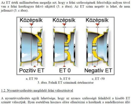

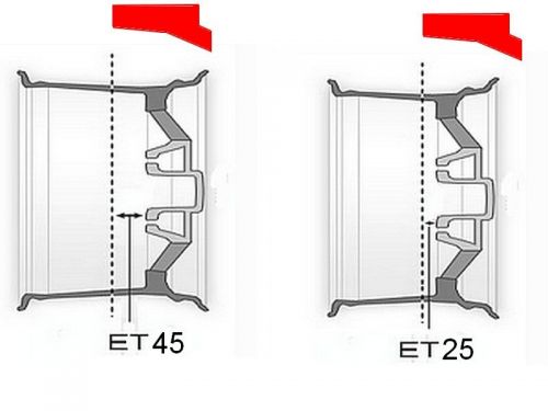

(#103001) Rick4 válasza !Overdose! (#102998) üzenetére
Rick4
ezt írtam először:
Ha kisebb az ET, ugyanolyan szélesség esetén a külső és belső széle is beljebb lesz. aminek jónak is kellene lennie a kép alapján is, viszont ha kiszámolom, nem ezt adja, megrajzoltam gyorsan, mit gondolok:
Érdekes, valamiért megfordítottam a számokat, pedig egyértelmű, mivel most is ez van fent, az ET 53-as gyári felni helyett ET35-ös felnik vannak fent, és kifelé jött a kerék, viszont a rajzom alapján meg pont fordítva van. :D

(#103003) rihi1 válasza Rick4 (#103001) üzenetére
rihi1
két ugyanolyan felnit raktál be, csak a középvonalat toltad el.
talán igy könyebb megérteni.

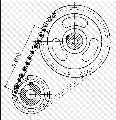

(#103008) Mágus2 válasza Dika22 (#102996) üzenetére
Mágus2
Közösségépítő
Nagyon egyszerű. Első henger dugattyúját felső holtpontra állítod, leveszed a vezlérlés takaró elemét, megnézed, hogy a képen látható módon állnak-e a jelölések. Ha nem, akkor 180 fokot fordítasz még rajta, ellenőrzöd, hogy az első henger dugattyúja felső holtpontban legyen. A két fogaskeréken lévő jel között 12 szegecset kell számolni, akkor van jól beállítva, ezt betartva csak egyféle képpen lehet összerakni. Az új szettben addig forgatod a fogaskereket a láncban, míg 12 szegecs nem lesz a két jel között, és így tolod fel egyszerre a két fogaskereket. Ha előtte pont így fordítod a motort, nem lehet elrontani. Valami jó minőségű láncot vegyél, legjobb a régi 1000mb vagy 100-as, 120-as lánca, vagy eredeti skodás. Mert az utángyártottak 5-8000km után már zörögnek. Egy olajcserét sem mennek el.

(#103024) Dika22 válasza Mágus2 (#103008) üzenetére
Dika22
Köszi szépen! Isten vagy! :D
