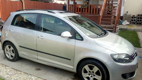

Az ajtó tükröződik, de a küszöb meg az első sárvédő nem? Nem vagyok fotós mester, de azért van szemem. Általában ami így néz ki képen, még szörnyűbb a valóságban. Nem az árnéyk a lényeg, hanem a törésvonalnál nem egyezik a szín. Jobb első ajtó és sárvédő találkozása. Ha megfigyeled, a két ajtó egy színű, de a küszöb meg a sárvédő világosabb, ez igaz a hátsó sárvédőre is. Vagy az ajtón van a saját színe és a többi lett fényezve, vagy akét ajtó lett fényezve, és a többi a saját. Helyszínen megmondanám, de képről ezt nehéz.

Az a sárgás izé, az autó melletti füves, zöld terület tükröződése - szerintem...
Azért egy ilyen képről én nem vonnék le messzemenő következtetéseket: meg kell nézni szabad-szemmel és - ha az előző autóért fizetendő pénzkeretből gondolkozol vásárolni (2M)- akkor ennek 1-1,5%-áért már kapsz rétegvastagság mérőt, ami nem hazudik és máskor is jól jöhet...

az a jobb első ajtó az mi? oldalba hugyozta egy tehén?
a fényező mester vmit nagyon benézett

A két oldalsó ajtó más színű, mint a küszöb meg az első sárvédő. Vagy csak én látok ilyeneket?
Munez: ja, főleg a sárvédő meg az ajtó, olyan szembetűnő, hogy 3 kilométerről világít.

grizlisandor #147032 üzenetére
Ez előtte is törött volt már. Képről sem szimpi.
A küszöböt - vidéken - max. 40 rugóból kijavítják. Jól néz ki szvsz.
Szerk: jobban megnézve, legyen 50. Az első ajtó élén van vmi horpadás. A hátsó ajtó alja ment a küszöbbel együtt? Cakk-pakk 80-100 e., tippre.

Más1: Megnéztem az autót, a kereskedés marha jól nézett ki, nem voltam még ennyire igényes kinézetű kereskedésben. Igazatok volt, az autó kívülről a szürke 50 árnyalata élőben nekem is szemet szúrt, belül szép tiszta. Próbakörön én úgy éreztem, mintha az autóból kihalt volna a ménes. Meleg motornál engedem fel 1esbe a kuplungot és semmi, felengedtem a lábam, akkor elindultunk csigába, ekkor ránéztem, hogy biztos kiengedtem a kéziféket, meg azt, hogy 1esbe van. Padlóztam és semmi, vánszorogtunk. Hagyom az autót szerintem.
Más2:
Ezzel a küszöbbel mit lehet kezdeni szerintetek és mennyiért?
Eladó az autó, állítólag a tulaj lánya találkozott a kerítéssel... -
