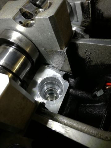

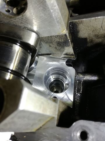

Most lett cserélve minden,még raktam is fel képet,a tengelyről.Viszont a kérdésedre válaszolva nem nyáron állhatott 1hetet is,pöcc volt.Viszont a pd nem gyári bos tömitéskészlet volt,lehet kapni esetleg plusszos gyűrűket hozzá?

Komplett szett lett cserélve,nyáron lett kompresszio mérve 26-26-27-27 bár.Viszont ott voltam mikor a pd elemet rakta vissza a srác,picit furcsa is volt mert a lefogatócsavart érintőre húzta és csak 2x90fokot húzott rá.Én ugy tudom,12nm+3x90fok,új csavart rakott.Ilyenek voltak a fészkek

12 Nm + 3/4 turn (270°) further
Ha jók a tömítő gyűrűk, akor csak nincs eléggé lehúzva a PD elem, ha vannak kétségeid, új tömítő készlet és új csavarok a lefogatáshoz, mert ezeket a csavarokat csak egyszer szabad ennyire meghúzni, utána beleszakadnak.

Boldog születésnapot,egyébként viszont le lehet húzni annyir,mert mintha a szerelő olyat beszélt volna,hogy elszakad a csavar vagy kiveszi a menetet a hf-ből.Nem kételkedem a tudásodban,csak máshoz kell vinni akkor.

1 csavart 2x nem szabad ennyire lehúzni. Új csavar bírni fogja. Ez a gyári megadott lehúzási érték.

Köszönöm,akkor kicseréltetem hátha.
