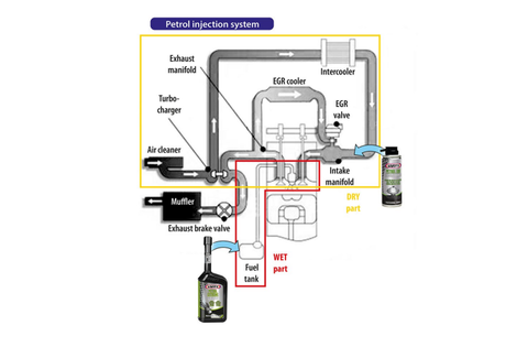

GDI/szívó oldali tisztítás: Elvileg wynns van a bárdinál. Ha most mégse lesz, akkor megy bele a szoksásos egr clean.

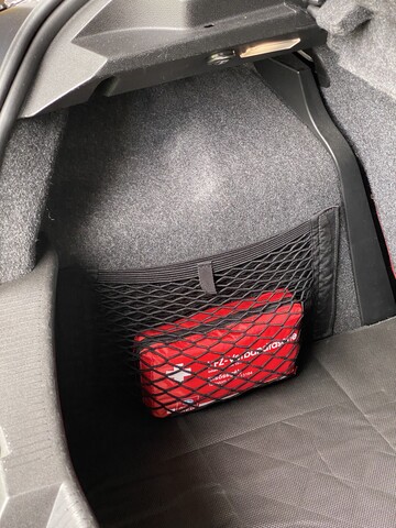

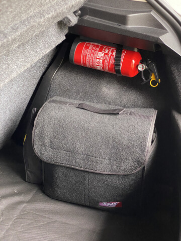

Lidlis kisméretű, aminek az oldalára van tépőzárazva egy olajflakontartó + szemben vele egy hálós zseb.
Csomagtartóba használ valaki ilyen autós tárolót?
Meg tudjátok mutatni ki-milyent?

GDI-hez való tisztítóspré amit itthon kapni, talált valaki? Nem volt kapacitásom rá, és estig nem is valószínű hogy lesz...
