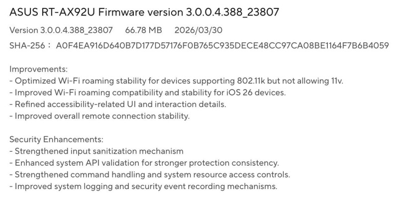

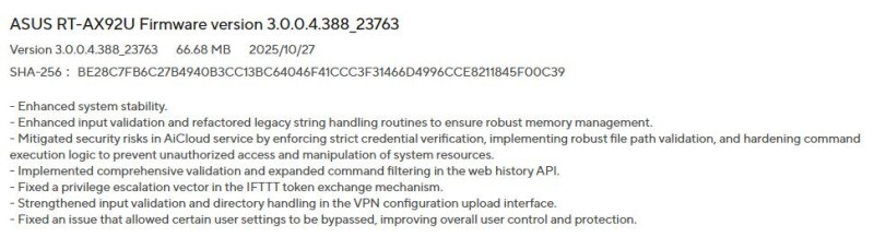

Frissítés elérhető az AX92U-hoz:

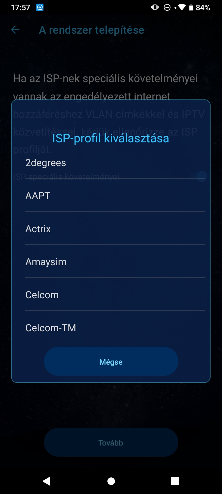

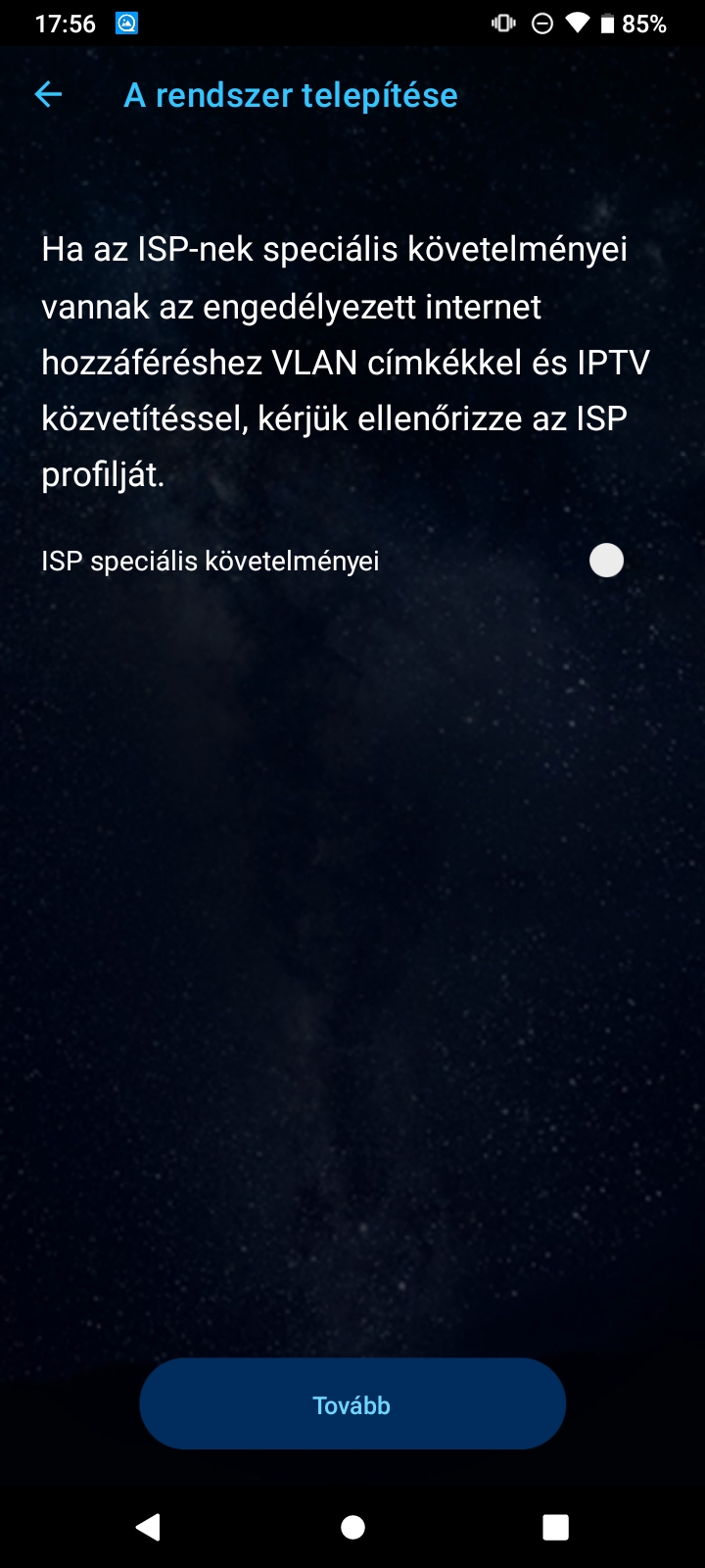

Abban a problémában kérek segítséget, hogy a mobil app nem tud csatlakozni a routerhez (AX 4200) ha külső IP-n van (molbilnet stb.). Eddig működött és nem emlékszem, hogy átállítottam volna vmit... Mit kell ellenőrizni?
Köszi! -

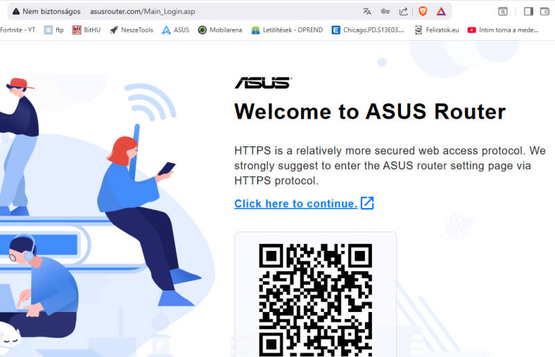

Nyugodtan lehet használni az asusrouter domaint, nem azzal van a gond.

ugyanaz volt, de megtaláltam.

pl ha ip cimmel hasznalod es nem az asusrouteres nevvel?

Igen, oda van írva a teendő.
HTTPS-sel kell megnyitni, nem HTTP-vel. -
janakbacsi
megoldható az valahogyan, hogy a belépés előtt ne jelenen meg ez a képernyő?

drkovge
Köszi mindenkinek, most működik!
Nem igazán értem miért, sok minden próbáltam, talán a WPS kikapcsolása után javult meg. Bár nem értem ennek mi köze hozzá.
Azért kell nekem a multicast, mert a router ugyanzon portján kapja a netet az IPTV settopbox és más internetre csatlakozó eszközök is. -

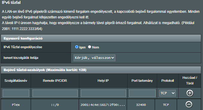

Bocsánat, az ASUS DoS védelmét akartam írni, az nyírja ki a Plexet.
Végülis a tűzfal opción belül van.
Nem véletlenül OFF a default beállítása.
Természetesen a szükséges port forwardok működnek. Bekapcsolt DoS védelemmel a Plexet konkrétan ellehetetleníti remote access-en keresztül. (A Plex szerver hálózatáról beszélünk, nem a klienséről) -
