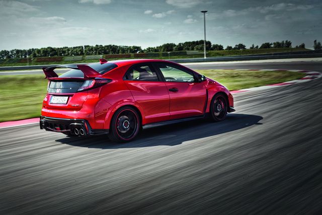

Pont ez a szimpi a GT86/BRZ/FRS trióban, hogy annak ellenére, hogy japó nem annyira bazári. Egyedül a hátsó lámpa de az még elviselhető végülis.

Az a durva, hogy az én Bubum-ban is van már ilyen hang mókolás. Pedig az nem mai darab...
Bár mióta a benzines boxerekbe is kettős tömegűt raknak én már kb semmin nem lepődöm meg.tomiii: Jah, pedig pofonegyszerű és mégsem jutott eddig senkinek sem eszébe...
Nekem is túl bazári am ez a TypeR.
runner: Legend-hez van olyan awd rendszer ami elbírna ekkora erőt/nyomatékot de az meg nem tudták/akarták bepasszintani ez alá.
