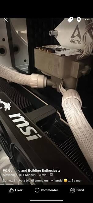

Sziasztok. Valószínűleg elég amatőr kérdéssel jövök. A képet neten találtam, CM Atmos II hűtés. Minden létező képen és buildben úgy látom hogy többnyire jobb oldalt tehát a ramok mellett vannak a szivattyúba csatlakozó tömlők de nekem úgy nem adja ki és én is a képen látható pozícióban oldottam meg tehát lefelé néznek. LCD kijelzőt lehet korrigálni tehát ebből a szempontból mindegy az orientáció viszont az érdekelne hogy a működést befolyásolja-e bármilyen formában vagy nyugodtan maradhat így?
Szerintem ne parázz nem lesz semmi gond, az AC LF III- at átlagos házba alapból így kell szerelni, hogy a csövek lefele állnak, egyszer érdemes kijáratni belőle a levegőt és ennyi.
A vízhűtéseknél az esetleges bubirékok miatt azt ajánlják hogy jobbra vagy balra álljanak a csővek, így könnyebben kidolgozza a pumpa a levegőt magából.Vannak tipusok amiknél nem is engedi úgy forditani a kupakot a pumpán , rossz beépités esetnén ferdel lesz a felirat rajta.

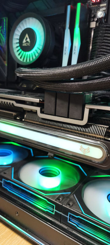

Raidon
Akkor szerintem úgy forgatom a pimpa házát, hogy a csövek a ramok felé jöjjenek ki.
Nem tudom, hogy forgatható-e az az embléma...dante3: hát nekem az rgb kb nem jelent semmit, amikor vettem ez volt jó áron
Most kintről nyomják át a levegőt alamellákon, szóval befele szív.
Lehet át kéne variálnom.
Amúgy a ház egy NZXT H7 flow, esetleg valahogy a ház "orrába" tudnám még odavarázsolni a hűtőt..A logo-t nem lehet forgatni, legalábbis hivatalos oldalon nem írja.
Vagy átfordítod a radiátort, hogy balra menjenek a csövek. Az is opció.
Akkor mehetnének a ventik alulra és talán nem is lenne akkora kuszaság. -

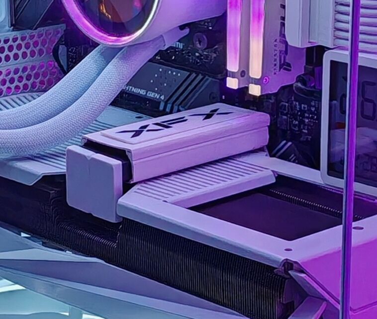

Segítséget szeretnék kérni, az alábbi képen látszik hogyan tettem be a hűtést.
Ez így jó lehet? vagy ez túl feszes a csöveknek?
Hagyjam így vagy forgassam el és ne érdekeljen, hogy a pumpa tetején az írás nem egyenes? Nem szeretném eláztatni a gépem a bénázásom miatt

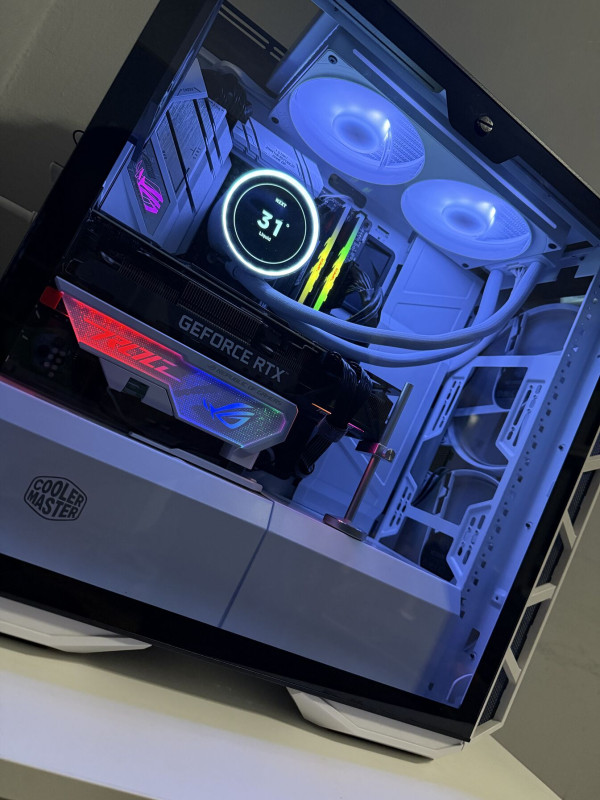

Ez az adatlapodon szereplő P600S? Ha igen, akkor azért nem így tenném fel a ventilátorokat, mert a teli előlap miatt oldalról szívják a ventilátorok a levegőt, és az oldalsó rés nagy részét maguk a ventilátorok blokkolnák.
Ha másik ház és/vagy nem teli előlap, akkor nem szóltam, jó lesz így.

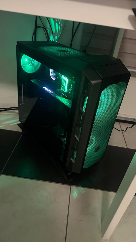

Nekem egy kis segítségre lenne szükségem,olvasgatás után döntöttem a képen látható beszerelési mód alkalmazásán de már elbizonytalanodtam.Olvasgattam,hogy a ház elejében több féle képen is elhelyezhetem a radiátorra a ventilátorokat ugye alap mikor a radiátor mögött a házon belül van a két ventilátor ami a bordán keresztül szívja vbe a levegőt elölről,akkor olvastam valami szendvics megoldásról is,hogy a hát első oldalán kívül meg belül is van ventilátor és azok közzé kerül a radiátor így az első két ventilátor szívja befelé a levegőt és a mögötte lévő két ventilátor hatékonyabban segíti berántani a levegőt,aztán valahol láttam vagy olvastam egy olyat is,hogy a házon kifelé van a két ventilátor belül meg ugye a radiátor és ennyi szóval beszívja a ventilátor a levegőt az átmegy a bordán ment meg felül meg hátul szívják ki a ventilátorok a meleg levegőt.
na most itt van kép a felszerelésről.
Most akkor ez így nem jó?Ez az adatlapodon szereplő P600S? Ha igen, akkor azért nem így tenném fel a ventilátorokat, mert a teli előlap miatt oldalról szívják a ventilátorok a levegőt, és az oldalsó rés nagy részét maguk a ventilátorok blokkolnák.

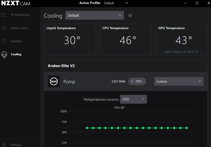

AI szerint 100%on kell hajtani a pumpat, vagy legalabbis 80% felett es egyenletesen. Ez valoban igy van? Nekem 80%ra van teve 90C ig (onnan 100) igy 5000rpm. Ez igy oke vagy vegyem leljebb? Egyebkent a 145wos korlatozast meghagytam mert kb 5%ot bukok kotel 10-15 fokkal huvosebb mukodesen)
Igen, fix fordulat ajánlott mivel az ingadozás PWM vezérlés közben (fordszàm le-fel) a pumpa igénybevétele nagyobb és hamarabb hibásodik meg. Az, hogy a várható üzemi élettartamot pontosan mennyivel csökkentheti... pontosan sehol nem található meg.
Én pld. az Enermax Liqmax IV 360-at fix ~2700 f/min használom mert ott nincs hangja (ti. a TT Toughfan-okok halk üzeme mellett zavar, ha hallom a pumpàt). A max. ~3100 R/min jelentéktelen hűtési többlet nem éri meg (nekem) a hallható pumpa zajt. Igy nincs PWM fordszám ugrálás és kockázat sem. -

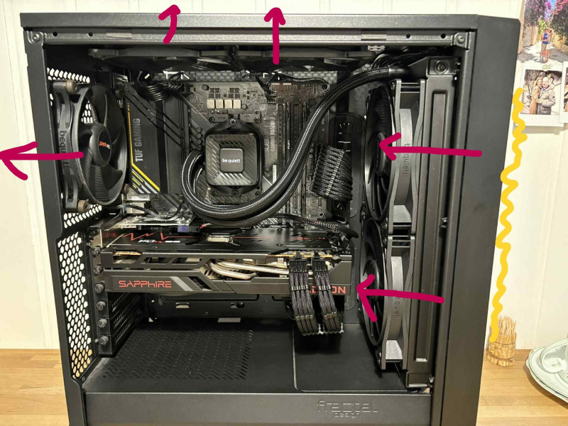

Be quiet pure loop 3 lett a kivalasztott. Kis kezi ventihangolas utan minden f*sza, de mivel kezdo vagyok aio teren:

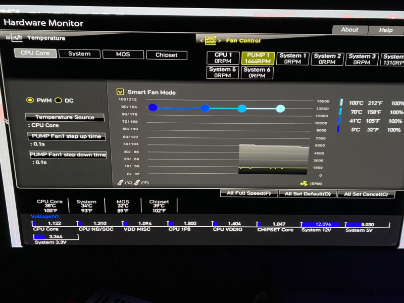

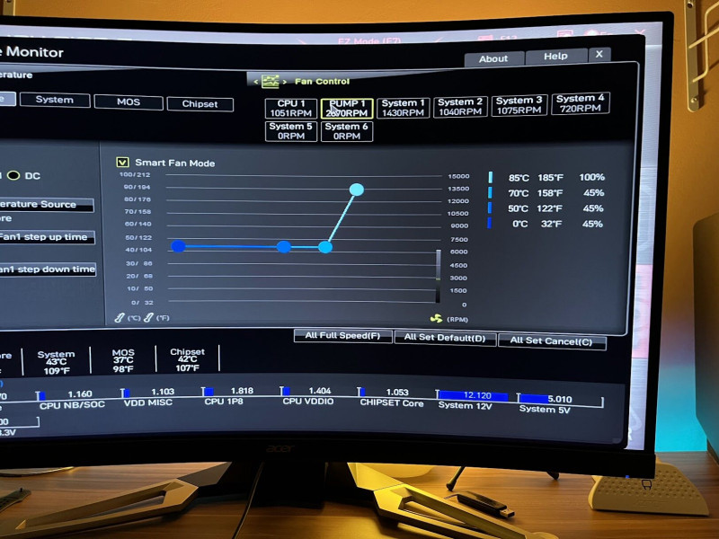

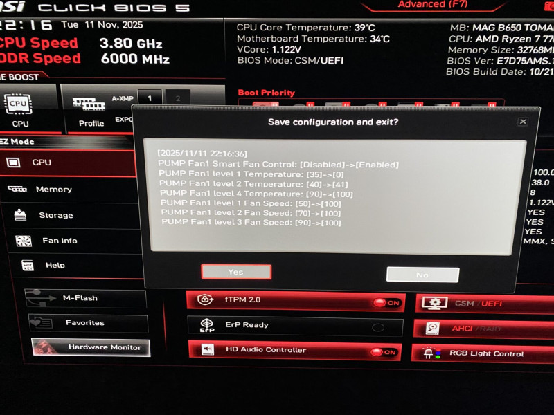

A 420as vízhűtő mellé egyszerűen felesleges feljebb venni a fordulatot, 70fokig 25% on mennek a ház ventik. A hűtő ventik kicsit magasabb fordulaton. Szóval nem kell pokróc. Szerintem csak a stílusod es a jellemed pokróc

Teszteltem az elmúlt napokban ezeket a hangos búgó ventiket. Hát amióta beállítottam hogy 70fokig 25% on mennek kiküszöböltem a problemát. Játék közben 60-70 fok között van így alig megy feljebb a fordulat. Szóval most szinte hangtalan a gép es így is óriási az airflow meg a hűtés. A vízhűtő jól teszi a dolgát. A közel 100 literes ház belső térfogat is segít es a premium kidolgozas az NV9nek hangszigetelés terén is
Gondolom akkor a 25% éppenhogy 700 alá teszi a fordulatszámukat, ahol még nem búgnak. Ez nem megoldása, csak megkerülése a problémának. Ennyi erővel dobj még rá egy pokrócot, és még halkabb lesz

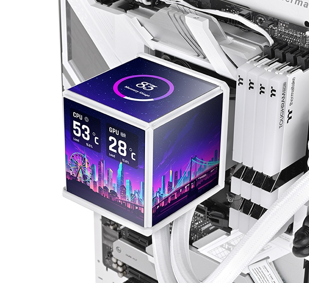

Ha úgy nézzük ez a kijelző offsetes és a gyártói képeken a ram slotok felé van eltolva. Na most a valóságban így fejjel lefelé van. Szóval játszani kellett a csövekkel(közepesen merevek) hogy balra eltolással legyen jó, de a lényeg, siker! (még szerencs,hogy mágnesesen rögzül)
(és ugye ott van az offset-es felfogatás amit szintén nem tud)
